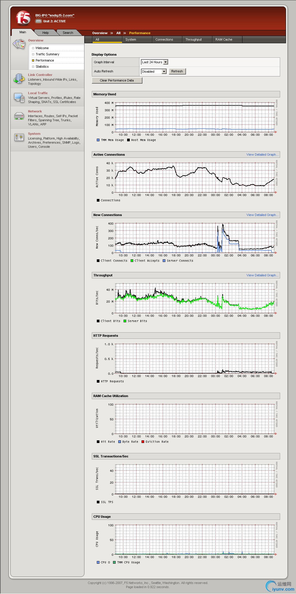

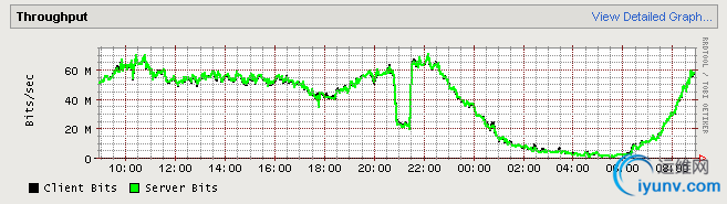

电信100M带宽,理论值80M,目前值60M,还有20M即达到流量顶峰。
峰时10:00-11:00,13:00-14:00,20:00-21:00

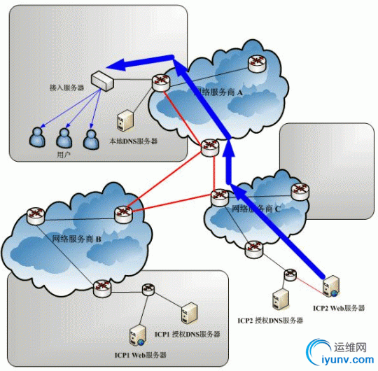

CDN技术原理
http://jspengxue.iteye.com/blog/44609
先,让我们来看一下传统的Internet网络的基本结构和数据传输情况,如下图1-1所示。
图1-1 Internet 网络基本结构及数据传输方式
· 根据传统的网络结构,用户的访问流程基本如下:
  a) 用户在自己的浏览器中输入要访问的网站的域名;
  b) 浏览器向本地DNS请求对该域名的解析;
  c) 本地DNS将请求发到网站授权的DNS服务器;
  d) 授权DNS将服务器的IP地址作为解析结果送给本地DNS,
  e) 本地DNS将解析结果返还给用户,同时将该解析结果保存在自己的缓存中,直到相应的TTL(生存周期)过期,才再向网站的授权DNS请求解析。
  f) 用户在得到IP地址后,向该地址所指向的网站的服务器进行访问。
· 上述传统的访问模式存在着如下几个严重影响互联网用户的访问效率和质量的环节:
  首先,传统的DNS解析过程在将网站主机域名转换为IP地址时,并不预先判断该服务器是否正常工作;即使该服务器已经宕机不能提供服务了,用户的请求仍将被发往这台服务器,造成服务的中断。
  其次,互联网从诞生的第一天起,就缺乏一个专门的中央管理结构,也缺乏统一的产品和技术标准 。这一点曾是互联网得以迅速发展的优势。但是,随着互联网的规模越来越大,这一点造成了众多不同网络结构并存的局面。不同网络间的兼容以及不同网络运营商/ISP之间的传输瓶颈等问题使得数据的流通受到限制。据统计,现有互联网上的平均传输速率不高于30Kbps。
  另外,现有的互联网以数据包传输为基础,任何一个数据包的丢失或出错都必须重新发送,而平均一个重传过程需要3秒钟,从而导致延迟 。并且现有的HTTP协议也有诱发延迟的因素,据调查,完整下载一个网页,需要在用户和服务器之间往返20~100次。 最 后,现有的路由技术以路由器工作状态的历史数据为依据来确定当前数据包的传输路径,无法真实反应当前的路由和网络连接状况。这往往会导致数据传输所经过的 路径并不是当前的最佳路径。而且,众多的路由器和交换机不但使数据传输的时间延迟增大,还会增加出错的几率,因为任何一个路由器出现问题都会影响到整个传 输过程。

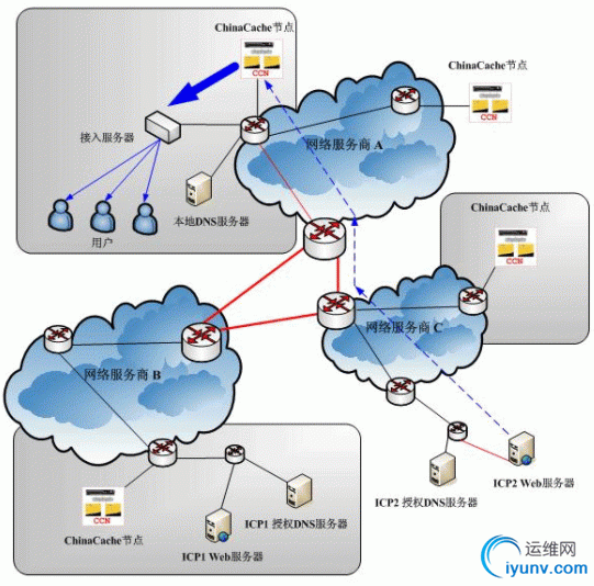

· ChinaCache CDN 工作原理示意图:
· ChinaCache CDN 对网络的优化作用:
ChinaCache CDN系统通过在精心挑选的网络各处放置节点服务器,从而将网站的内容放置到离用户最近的地方,避免了上述影响互联网传输性能的“第一公里”和“网间互联 瓶颈”等各个环节,为改善中国的互联网环境、解决网站的服务质量和提高用户的上网速度提供了有效的解决方案。
ChinaCache CDN对网络的优化作用主要体现在如下几个方面:
 ◆ 解决服务器端的“第一公里”问题
 ◆ 缓解甚至消除了不同运营商之间互联的瓶颈造成的影响
 ◆ 减轻了各省的出口带宽压力
 ◆ 缓解了骨干网的压力
 ◆ 优化了网上热点内容的分布
  ChinaCache CDN对网络的优化作用原理图如下:

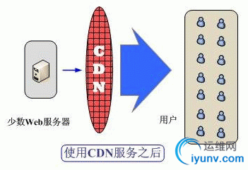

CDN网络架构主要由两大部分,分为中心和边缘两部分,中心指CDN网管中心和DNS重定向解析中心,负责全局负载均衡,设备系统安装在管理中心机房,边缘主要指异地节点,CDN分发的载体,主要由Cache和负载均衡器等组成。
  当用户访问加入CDN服务的网站时,域名解析请求将最终交给全局负载均衡DNS进行处理。全局负载均衡DNS通过一组预先定义好的策略,将当 时最接近用户的节点地址提供给用户,使用户能够得到快速的服务。同时,它还与分布在世界各地的所有CDNC节点保持通信,搜集各节点的通信状态,确保不将 用户的请求分配到不可用的CDN节点上,实际上是通过DNS做全局负载均衡。
  对于普通的Internet用户来讲,每个CDN节点就相当于一个放置在它周围的WEB。通过全局负载均衡DNS的控制,用户的请求被透明地指向离他最近的节点,节点中CDN服务器会像网站的原始服务器一样,响应用户的请求。由于它离用户更近,因而响应时间必然更快。
  每个CDN节点由两部分组成:负载均衡设备和高速缓存服务器
  负载均衡设备负责每个节点中各个Cache的负载均衡,保证节点的工作效率;同时,负载均衡设备还负责收集节点与周围环境的信息,保持与全局负载DNS的通信,实现整个系统的负载均衡。
  高速缓存服务器(Cache)负责存储客户网站的大量信息,就像一个靠近用户的网站服务器一样响应本地用户的访问请求。
  CDN的管理系统是整个系统能够正常运转的保证。它不仅能对系统中的各个子系统和设备进行实时监控,对各种故障产生相应的告警,还可以实时监 测到系统中总的流量和各节点的流量,并保存在系统的数据库中,使网管人员能够方便地进行进一步分析。通过完善的网管系统,用户可以对系统配置进行修改。
  理论上,最简单的CDN网络有一个负责全局负载均衡的DNS和各节点一台Cache,即可运行。DNS支持根据用户源IP地址解析不同的 IP,实现就近访问。为了保证高可用性等,需要监视各节点的流量、健康状况等。一个节点的单台Cache承载数量不够时,才需要多台Cache,多台 Cache同时工作,才需要负载均衡器,使Cache群协同工作。

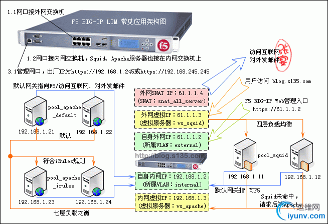

  下面,结合实例,配置F5 BIG-IP LTM v9.x:
   ①、如图,假设域名blog.s135.com被解析到F5的外网/公网虚拟IP:61.1.1.3(vs_squid),该虚拟IP下有一个服务器池 (pool_squid),该服务器池下包含两台真实的Squid服务器(192.168.1.11和192.168.1.12)。
  ②、如果 Squid缓存未命中,则会请求F5的内网虚拟IP:192.168.1.3(vs_apache),该虚拟IP下有一个默认服务器池 (pool_apache_default),该服务器池下包含两台真实的Apache服务器(192.168.1.21和192.168.1.22), 当该虚拟IP匹配iRules规则时,则会访问另外一个服务器池(pool_apache_irules),该服务器池下同样包含两台真实的Apache 服务器(192.168.1.23和192.168.1.24)。
  ③、另外,所有真实服务器的默认网关指向F5的自身内网IP,即192.168.1.2。
  ④、所有的真实服务器通过SNAT IP地址61.1.1.4访问互联网。

  注意:F5的四层负载均衡由硬件芯片处理,不消耗CPU资源,能够处理更大的访问量。在四层负载均衡模式下,真实服务器的默认网关必须指向F5的自身内网IP,即192.168.1.2

  ③、SNAT Pool栏选择:Auto Map(注意:在本文的架构中必须选择,原因如下)
   说明:当其中的一台Squid服务器“192.168.1.11”缓存未命中时,会去访问虚拟IP“192.168.1.3”。如果SNAT Pool选择默认值None,虚拟IP“192.168.1.3”后端的Apache服务器,看到的将是Squid服务器的真实 IP“192.168.1.11”。由于Squid和Apache服务器的IP地址属于在同一网段,Apache服务器将无需经过F5网关 “192.168.1.2”,直接通过交换机回包给Squid服务器“192.168.1.11”,这样虚拟IP“192.168.1.3”就会收不到回 包信息,HTTP请求无法完成。因此,需要选择Auto Map,进行地址转换,让后端Apache服务器看到的是F5的自身内网IP,回包给F5。
