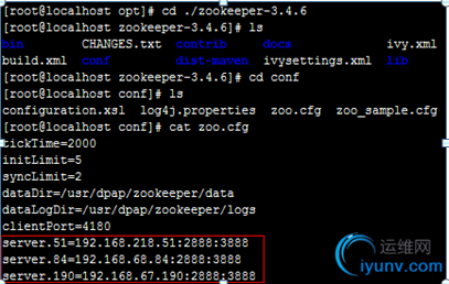

进入conf目录下的zoo_sample.cfg文件拷贝一份,命名为为“zoo.cfg” 修改 zoo.cfg 配置文件
修改zoo.cfg内容为:
# The number of milliseconds of each tick
tickTime=2000
# The number of ticks that the initial
# synchronization phase can take
initLimit=10
# The number of ticks that can pass between
# sending a request and getting an acknowledgement
syncLimit=5
# 数据和日志存放路径.
dataDir=/urs/dpap/zookeeper/data
dataLogDir=/urs/dpap/zookeeper/logs
# 客户端端口号
clientPort=4180
# 2888,3888 are election port
server.1=zookeeper:2888:3888
server.2=zookeeper:2888:3888
其中,2888端口号是zookeeper服务之间通信的端口,而3888是zookeeper与其他应用程序通信的端口。而zookeeper是在hosts中已映射了本机的ip。 initLimit:这个配置项是用来配置 Zookeeper 接受客户端(这里所说的客户端不是用户连接 Zookeeper服务器的客户端,而是 Zookeeper 服务器集群中连接到 Leader 的 Follower 服务器)初始化连接时最长能忍受多少个心跳时间间隔数。当已经超过 10 个心跳的时间(也就是 tickTime)长度后 Zookeeper 服务器还没有收到客户端的返回信息,那么表明这个客户端连接失败。总的时间长度就是 5*2000=10 秒。 syncLimit:这个配置项标识 Leader 与 Follower 之间发送消息,请求和应答时间长度,最长不能超过多少个 tickTime 的时间长度,总的时间长度就是 2*2000=4 秒。 server.A=B:C:D:其中 A 是一个数字,表示这个是第几号服务器;B 是这个服务器的 ip 地址;C 表示的是这个服务器与集群中的 Leader 服务器交换信息的端口;D 表示的是万一集群中的 Leader 服务器挂了,需要一个端口来重新进行选举,选出一个新的 Leader,而这个端口就是用来执行选举时服务器相互通信的端口。如果是伪集群的配置方式,由于 B 都是一样,所以不同的 Zookeeper 实例通信端口号不能一样,所以要给它们分配不同的端口号。

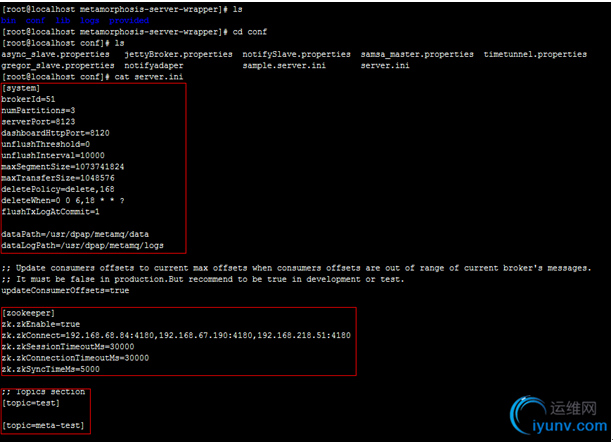

进入: cd taobao/metamorphosis-server-wrapper/conf
 编辑: vi server.ini这是meta服务器的配置文件
主要关注这几个配置项:
· brokerId 服务器ID,必须是集群内唯一
· numPartitions 默认每个topic的分区数目
· dataPath 数据文件的存放路径,默认在user.home/meta下
zookeeper配置:
以下为zk配置,可以为空,为空将从diamond获取(目前不提供),不为空则优先使用下列配置
zk.zkConnect=localhost:2181
;zk心跳超时,单位毫秒,默认30秒
zk.zkSessionTimeoutMs=30000
;zk连接超时时间,单位毫秒,默认30秒
zk.zkConnectionTimeoutMs=30000
;zk数据同步时间,单位毫秒,默认5秒
zk.zkSyncTimeMs=5000
metaq 和 zookeeper 集群配置:
zk.zkConnect=server1:4180,server2:4180,server3:4180
zookeeper的地址也可以通过diamond管理,如果本地不明确配置zookeeper,则设置diamond的dataId和group即可自动从diamond获取zookeeper配置(目前不提供,要注释掉):
;zk在diamond中配置存储的dataId
;diamondZKDataId=metamorphosis.zkConfig
;zk在diamond中配置存储的group
;diamondZKGroup=DEFAULT_GROUP
 system:基本系统参数,包括唯一的brokerId、numPartition分片设置等;
zookeeper:图中配置了3台zookeeper,也就是zookeeper的集群;
topic:消息的主题订阅,发送与接收消息的标识。

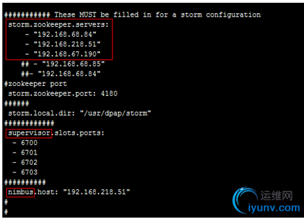

修改storm/conf/storm.yaml文件
· storm.zookeeper.servers:
· - “zk1 server IP"
· - “zk2 server IP "
· - “zk3 server IP "
如果Zookeeper集群使用的不是默认端口,那么还需要storm.zookeeper.port选项。
· nimbus.host: “zk1"
说明: Storm集群Nimbus机器地址,各个Supervisor工作节点需要知道哪个机器是Nimbus,以便下载Topologies的jars、confs等文件
· storm.local.dir: "/usr/tmp/storm"
说明: Nimbus和Supervisor进程用于存储少量状态,如jars、confs等的本地磁盘目录,需要提前创建该目录并给以足够的访问权限。然后在storm.yaml中配置该目录

java.library.path: ”/usr/local/lib:/opt/local/lib:/usr/lib”
说明:Storm使用的本地库(ZMQ和JZMQ)加载路径,默认为”/usr/local/lib:/opt/local/lib:/usr/lib”,一般来说ZMQ和JZMQ默认安装在/usr/local/lib 下,因此不需要配置即可。
