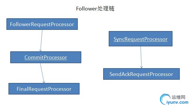

  关于client和zookeeper server的描述前几篇文章已经涉及了。这里不就不再赘述了。假设client和某一个follower建立了连接,并发送了CREATE请求。在follower端,IO线程拿到请求开始执行处理链,Follower处理链如下
  初始化代码:
    protected void setupRequestProcessors() {
RequestProcessor finalProcessor = new FinalRequestProcessor(this);
commitProcessor = new CommitProcessor(finalProcessor,
Long.toString(getServerId()), true);
commitProcessor.start();
firstProcessor = new FollowerRequestProcessor(this, commitProcessor);
((FollowerRequestProcessor) firstProcessor).start();
syncProcessor = new SyncRequestProcessor(this,
new SendAckRequestProcessor((Learner)getFollower()));
syncProcessor.start();
  第一个处理器是FollowerRequestProcessor,处理如下

  在CommitProcessor中主要是等待缓存请求,并等待该请求被commit
while (!finished) {

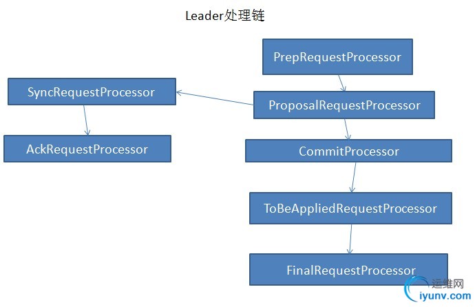

  Leader端的执行链如下
  PrepRequestProcessor在之前的文章已经分析过了,主要是根据请求类型,拼装不同的Request,这里是CreateRequest
  接下来ProposalRequestProcessor执行,ProposalRequestProcessor主要是发起投票

  leader发完投票后,通过SyncRequestProcessor将事务写入日志文件,本地写成功后,投票成功。
  SyncRequestProcessor之前文章已经分析过了,主要是将事务顺序写入日志文件。主要看之后的AckRequestProcessor
