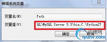

1)在系统变量中找到path,见(图1)
  2)编辑path值,添加你安装的python路径,见(图2)

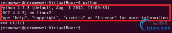

  3)检验python是否安装配置成功,打开cmd,输入python,如果出现以下界面,则说 明你的python安装成功了,见(图3)

3)测试,在终端输入python,如出现(图3)结果,则安装成功。不过在有些版本的Linux中默认安装了python,默认安装的python版本一般比较低,以上操作并不能使系统当前使用的python版本跟新到python-2.7.3,还需要做以下处理:
Python代码
  • #cd /usr/bin
  • #ll |grep python  //查看该目录下python相关文件
  • #rm -rf python  //python文件是一个软连接文件,指向了默认安装的python
  • #ln -s Python_HOME/Python-2.7.3/python.exe ./python  //Python_HOME为你解压python的目录,重新创建一个连接文件,指向新安装的Python
  • #python    //测试,如果出现的版本号是python-2.7.3,则安装成功,见(图4)

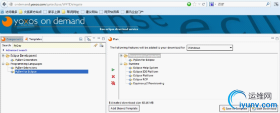

到yoxos网站中定制有pydev插件的Eclipse压缩包,解压后就可使用了,方便吧。Yoxos也可以定制有其他插件的Eclipse哦,比如android,见(图5)

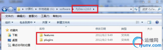

直接下载PyDev,我是在CSDN上下载的,版本号为PyDev-2.6.0,解压如(图7),将plugins和features目录下的文件分别复制到Eclipse的plugins和features目录下。重新打开Eclipse就ok了。

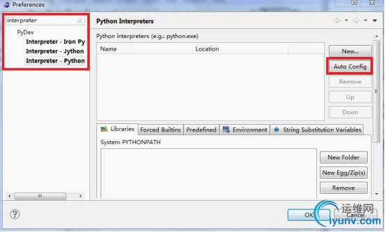

1)打开Eclipse—>Preferences,搜索interpreter,见(图8)

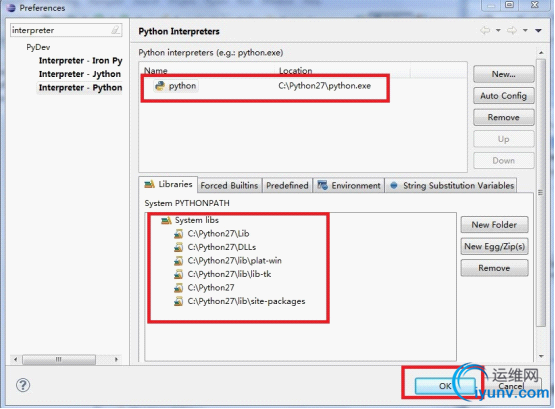

  2)点击Auto Config,自动搜索Python,配置完成如(图9),点击OK。

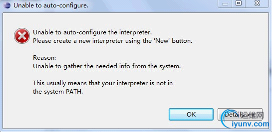

  (注:如果你的Eclipse路径存在中文字符,这个过程会报错,见(图10),只要将路径中的中文改为英文字符就ok了。这个问题让我折腾了好长时间,一定要拿出来说说)
  具体错误为:
Java代码
  • Unable to gather the needed info from the system.
  • This usually means that your interpreter is not in
  • the system PATH.
  • com.sun.org.apache.xerces.internal.impl.io.MalformedByteSequenceException: Invalid byte 2 of 2-byte UTF-8 sequence.
the system PATH.

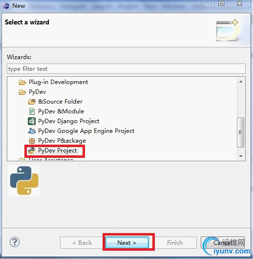

1. 选择PyDev Project,见(图11)

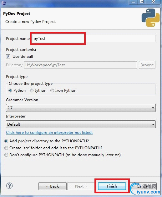

  2. 填写项目名,点击finish,一个Python项目就创建成功了,见(图12)

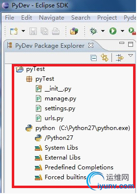

  3. 创建好的项目如(图13)

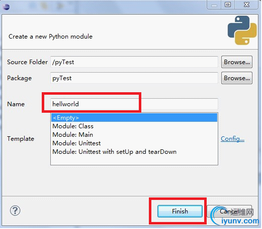

1. 在pyTest包下创建pyDev Module,见(图14)

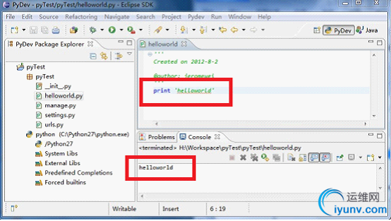

  2. 编写helloworld.py,有自动提示的哦,这样编码实在太开心了,运行程序(Run As—>Python Run),打印helloworld,见(图15)
