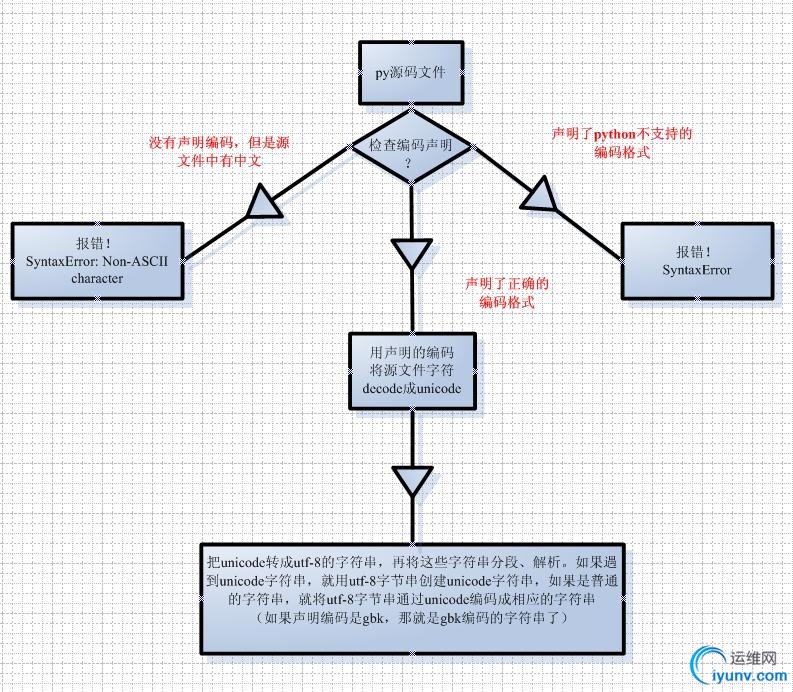

二. python解析源文件的流程
  流程图 reference  : http://www.python.org/dev/peps/pep-0263/
