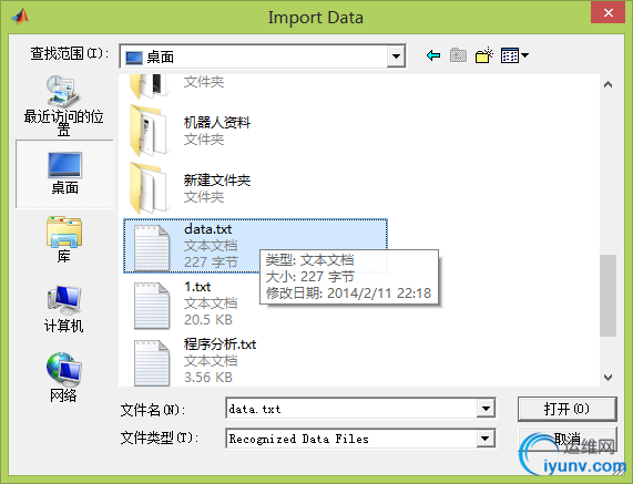

1、点击右上方workspace框中的Import data按钮
<!--[endif]-->
2、选择数据文件

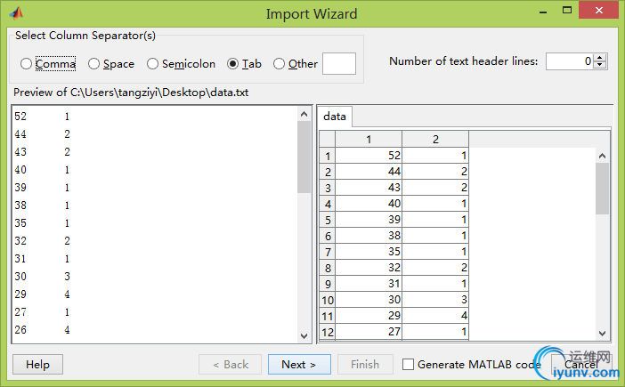

3、选择数据间的分隔符—>next
<!--[endif]-->

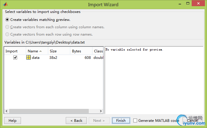

4、finish
<!--[endif]-->
现在,workspace中多了一个名为data的矩阵,说明数据引入成功了。

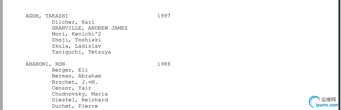

不得不说这种数据引入方式是很赞的,大多数数据文件可以一键引入,很省事。然而这只是对于格式有规律的数据来说的,对于格式没规律的数据,直接import显然行不通了,需要自己写程序来搞定,比如这次美赛中我们遇到的Edros0列表:
<!--[endif]-->
     这组文档有18000行,记录的是著名学者Edros(很NB的)的学术合作关系网络,其中开头没有空格行且全大写的人名与Edros有直接合作的,即所谓的Edros数为1学者,共511位,比如AGOH, TAKASHI;列在他们的后面的则是与这511位学者有合作关系的学者,他们大多数与Edros没有直接合作关系,姓名只有首字母大写。当然,那511位学者之间也有互相合作,比如AGOH, TAKASHI与GRANVILLE, ANDREW JAMES,我们的任务就是,找出所有这511位之间的合作关系,得到511个节点的关系网络。

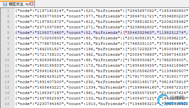

<!--[endif]-->
这个4兆多的文档,我截取了一小部分,说实话,一看到这组数据我就笑了——这不就是python中的字典打印出来的格式吗!后来我查了资料,知道原来这种格式叫JSON格式,源于JavaScript。详见百度百科:
http://baike.baidu.com/link?url=IWjHSgBSGudp0w6sKwrRRbiIIL2tXL4wfzu-uTC052mzvA4BKdHO2BoYRLajAFc0
这组数据中同样用字典来定义节点,其中“node”为节点对应的微博号码,“count”为该用户的关注数,“biFriends”为用户关注的用户id列表。
由于本来就是Python默认的数据输出格式,所以使用Python来处理这组数据,出奇的简单,直接调用python内置的JSON库函数,只要几行代码:
data = open('相互关注.txt')
for each_line in data:
sss = json.loads(each_line)
all_infos.append(sss)
sss['id'] = id
sss['links'] = []
id += 1
这样就把文档直接存为字典列表了。

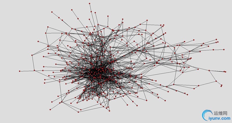

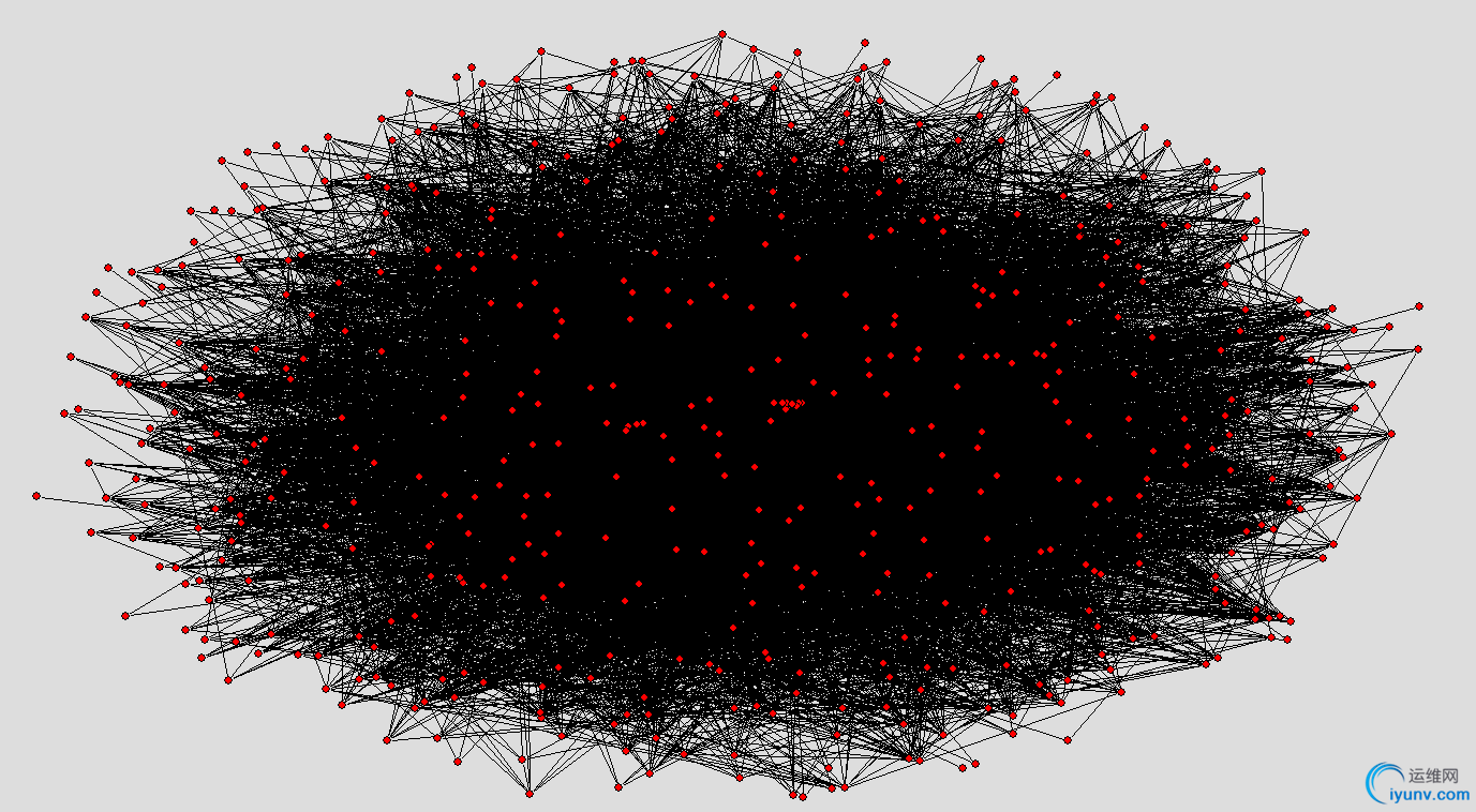

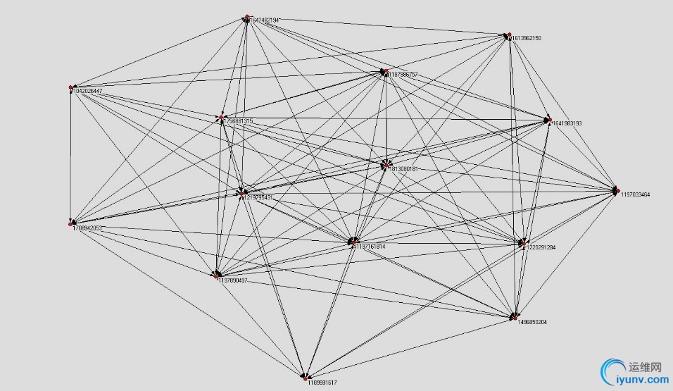

用同样的方法,我们可以得到521个节点的微博关注网络,画出来是这个样:
<!--[endif]-->
额,乌压压的一片TOT。。。好吧,我承认,数据确实太多,以至于我自己写的这个小程序要跑整整5分钟!
我抽取的其中连接数最多的30个节点,图好看多了:
<!--[endif]-->
从图中可能看不出来,但是从统计数据中我们可以清楚地看到,id1197161814的用户与所有其他520的节点用户都有连接,显然,这是这13万条数据的爬行起点,1197161814节点扮演的角色和Edros一样,所有的关系网络都是从他辐射出来的。
