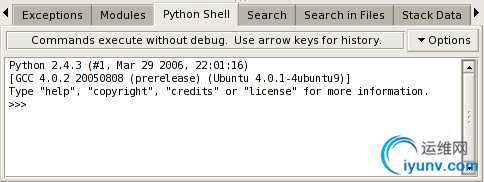

在使用Wing IDE开始代码编辑之前,必须先确保Wing IDE已经成功地找到用户的Python安装位置(如果用户同时安装有多个版本,那么Wing IDE将有限选择最新版)。要对这个进行检查,需要调用Python Shell工具。之后,它应该显示Python命令提示,如下所示:
如果Wing IDE没有占到正确的Python安装包,或正在使用错误的版本,那么用户可以使用工具栏和菜单项目中的Project Properties属性中Python Executable进行正确的设置,。在改变属性之后,用户需要重新启动Shell。

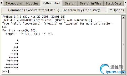

一旦shell开始运行,将下面的Python代码复制/粘贴或拖放进来:
for i in range(0, 10):
  print(' ' * (10 - i) + '*' * i)
之后应该会出现一个如下所示的三角形:
注意,将代码模块复制到shell中时,将自动去除常见的前导空白。这个特性在尝试源文件的代码时显得非常实用。Wing IDE官方最新版免费下载地址
