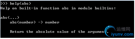

 但需要查看内置函数的功能时,可以使用help命令,如:help(abs)

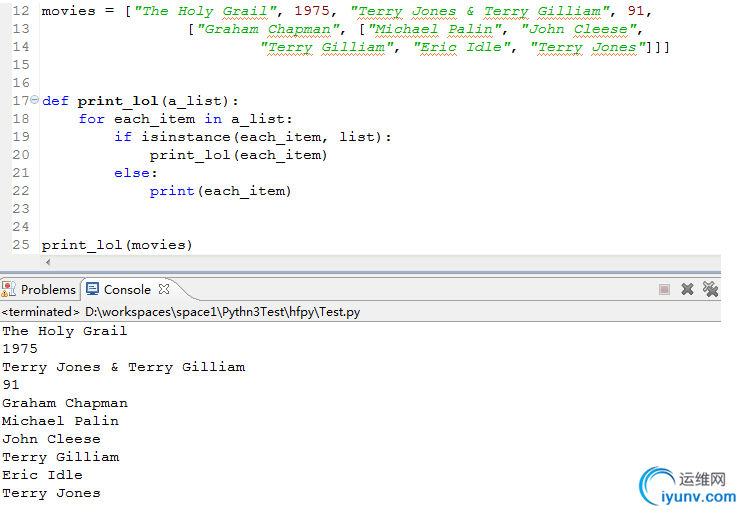

 下面看一段代码:
movies = ["The Holy Grail", 1975, "Terry Jones & Terry Gilliam", 91,
["Graham Chapman", ["Michael Palin", "John Cleese",
"Terry Gilliam", "Eric Idle", "Terry Jones"]]]
def print_lol(a_list):
for each_item in a_list:
if isinstance(each_item, list):
print_lol(each_item)
else:
print(each_item)
print_lol(movies)
   输出结果是:
 这段代码中包括了Python的几个语法,首先是迭代:
for 目标标识符 in 列表 :
    列表处理代码
  还有if else语句
if 某个条件满足 :
    "true" 组
else:
    "false" 组
   接下来是函数,在Python中创建函数的语法是:
def 函数名 ( 参数 ):
    函数代码组
    代码中还有一个内置函数isinstance,它会检查一个标识符是否指示某个类型的数据对象(list代表一个列表类型,如果要判断字符串类型的话,那么就是str)
