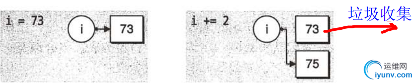

由于Python中的变量存放的是对象引用,所以对于不可变对象而言,尽管对象本身不可变,但变量的对象引用是可变的。运用这样的机制,有时候会让人产生糊涂,似乎可变对象变化了。如下面的代码:
  • i = 73
  • i += 2
从上面得知,不可变的对象的特征没有变,依然是不可变对象,变的只是创建了新对象,改变了变量的对象引用。

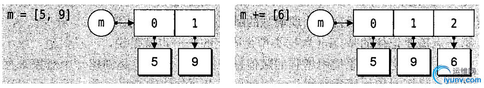

二、对于可变对象
其对象的内容是可以变化的。当对象的内容发生变化时,变量的对象引用是不会变化的。如下面的例子。
Python代码
  • m=[5,9]
  • m+=[6]
