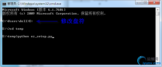

复制ez_setup.py至硬盘中的某位置,例如保存至E:\temp。然后运行运行便执行整个下载和安装过程,最后会在D:\Python27\Scripts出现easy_install.exe。(注意使用CD命令之前,需要修改盘符,修改盘符可输入E:或F:)
【如果安装过程出现问题尤其是网络问题,请参考博文再尝试一下】
图1.1 运行ez_setup.py

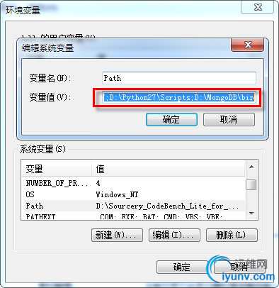

a)假设python已安装于D:\Python27,若要添加该目录至环境变量。
b)easy_install.exe位于D:\Python27\Scripts目录,同样需要添加该目录至环境变量。
图1.2 修改环境变量

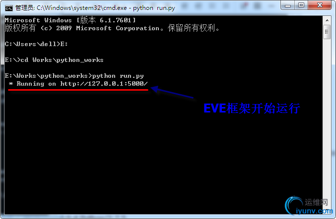

虽然现在还无法理解Eve框架的种种细节,但是至少从settings代码中可以发现,现在的RESTFul服务主机为localhost,端口号为5000。运行run.py(注意运行run.py之前一定要开启mongoDB服务,请参考上一小节内容)
图3.1 Eve框架开始运行

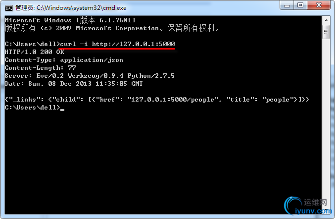

此时若使用cURL工具测试当前的RESTFul API。请注意要使用cURL工具时需要重新打开一个windows控制台,MongoDB 服务和Eve RESTFul服务的控制台均需要保持打开状态。可以输入:
curl -i http://127.0.0.1:5000
图3.2 cURL请求和返回结果
该例子的返回结果并没有特殊的含义,而返回的内容中包括可选的HATEOAS(该部分还需要研究,计算机或者互联网往往充斥着非常多的概念)。
