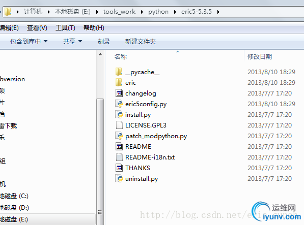

3.1安装方法是直接解压到指定目录,然后运行install.py 的脚本,如果安装过程中出现异常,则很有可能是Python或者是PyQT的版本不正确

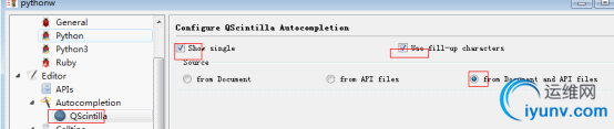

3.2 Pythonw配置:您可以通过点击安装目录eric5.bat(第一次)eric5-configure.bat进行配置,
点击Editor>Autocompation>勾上所有的对号选框QScintilla>勾上左右的两个选
框,然后在下面source中,选择fromDocumentandAPIfiles.如图:

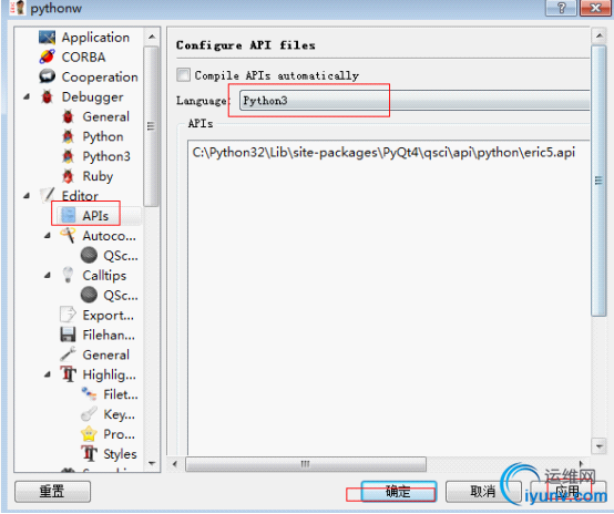

点击Editor>APIs>勾上ComplieAPIsAutocompation,然后在Language中,选择
python。点面下面的AddfrominstalledAPIs按钮,选择住需要的.api文件。最后点击
CompileAPIs。如图:

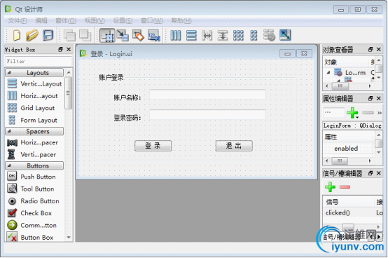

单击软件界面左面的Projcet-Viewer中的第二个选项卡Forms在下面空白区域中,右键鼠标->Newform...弹出对话框中选择Dialog,然后OK-给ui文件起个名字(Login.ui),保存后,会自弹出QT4设计窗口
转到QT设计师窗体设计工具,这时您就可视化的设计您的登录窗体了。这个工具非常简单、中文操作界面,一看就会。

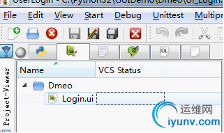

返回到EricIDEProject-Viewer---->Forms如图:
选择中Login.ui文件右键点击“compileform,就会在Project-Viewer--->Sources生成一个UI_Login.py的脚步文件,如图:

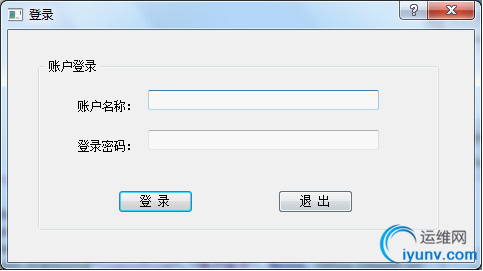

这时就可以按F2运行ui_Login.py脚步测试,看到效果,如图:
