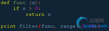

1.       filter()
filter()可以对某个序列做过滤处理,对自定义函数的参数返回的结果是否为“真”来过滤,并一次性返回处理结果。
声明如下:
filterfunc or None sequence->listtuple or string
(1)       参数func是自定义的过滤函数,在函数funcitem)中定义过滤规则。果然func为“None”,则过滤项Item都为真,返回所有序列的元素。
(2)       参数sequence为待处理的序列。
(3)       filter()函数的返回值由func()的返回值组成的序列,返回的类型与参数sequence的类型相同。
示例代码:
输出结果:
[1, 2, 3, 4, 5, 6, 7, 8, 9]
注意:filter()的过滤函数func()的参数不能为空,否则,没有可以存取sequence元素的变量,func()也不能处理过滤。

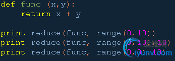

2.       reduce()
对序列中元素的连续操作可以通过循环来处理(例如对某个序列中的元素进行累加操作)。Python提供的reduce()也可以实现连续处理的功能。
声明如下:
reducefuncsequence[,initial]->value
(1)       参数func是自定义的函数,实现对参数sequence的连续操作。
(3)       参数initial可以省略,如果initial不为空,则initial的值将首先传入func()进行计算。如果sequence为空,则对initial的值进行计算。
示例代码:
输出结果:
45
55
10
注意:如果用reduce()进行累计计算,必须在func中定义两个参数,分别对应加法运算符两侧的操作数。

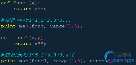

3.       map()
函数声明如下:
mapfuncsequence[,sequence,…]-> list
map()的返回值是对序列元素处理后的列表。
示例代码:
输出:
[1, 4, 27, 256]
[1, 16, 27, 16]
注意:如果map()提供了多个序列,则每个序列中的元素一一对应进行计算。如果每个序列的长度不同,则短的序列后补充“None”,在进行计算。

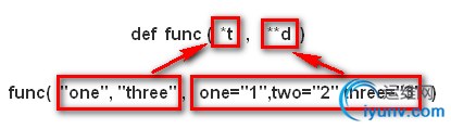

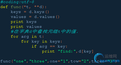

Python 提供了另一个标识符**。在形式参数前面添加“**”,可以引用一个字典。根据实际参数的赋值表达式生成字典。
示例代码:
输出:
['three', 'tow', 'one']
['3', '2', '1']
find: 1
find: 3
上面的代码实现了在一个元组中匹配一个字典中的元素。定义函数时,设计两个参数。一个是待匹配的元组,表示为“*t”。另一个是字典,表示为“**d”。函数调用时,实际参数分为两部分,一部分参数是若干个数字或字符串,另一部分参数是赋值表达式。
如下图:
 注意:“*”必须写在“**”的前面,这是语法规定。
