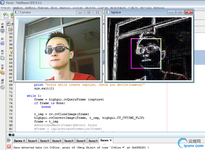

可以看到,OpenCV的API相当清晰,使用Python的包装,可以使得代码非常小。好了,我们可以看看程序的运行结果:
由于视频流是动态的,所以我们可以在程序的入口中使用一个无限循环,在循环中,每次从视频中读入一个帧,将这个帧传输给人脸检测模块,检测模块在这个帧上进行标记(如果有人脸的话),然后返回这个帧,主程序拿到这个帧后,更新显示窗口。

效果图:

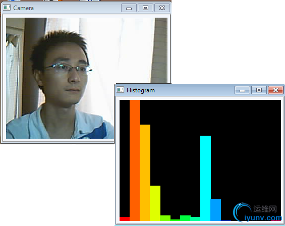

CVtypes中自带了一个关于图像色彩空间的直方图的例子:
