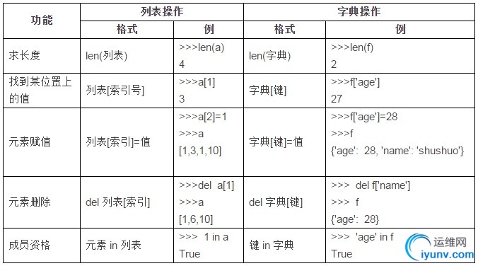

  (2)基本操作
  字典的基本行为与列表在很多地方都相似,下面的例子以序列a=[1,3,6,10],字典f={'age': 27, 'name': 'shushuo'}为例
