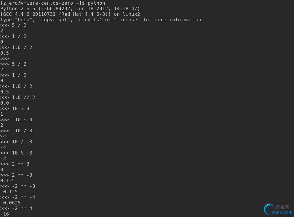

  python 不需要每行以分号结束;
  一个整数被另一个整数除,计算结果的小数部分会被截除;
  参与除法运算的两个数中有一个为浮点数,结果也如此;
  如果使用双斜线 // 进行除法运算,则全部执行整除,不过如果是浮点数则会带有小数点形式;
  %:取模运算;
  **:幂运算;
  例:

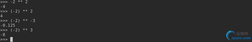

  这里要注意负数的幂运算,因为 - 代表取反的意思,也是运算符,它的执行优先级是低于 ** 幂运算的,当执行 -2 ** 2 系统会以为你要计算的是 -(2 ** 2),所以结果为 -4 ,如果计算结果正确需加括号 (-2) ** 2 ;

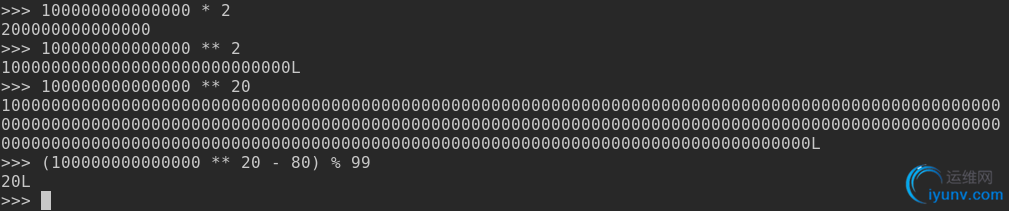

  长整型数
  在 2.2 版本前,如果要进行很大的数进行计算,需要在数字后面跟 L ,不过现在 python 会自动检测:

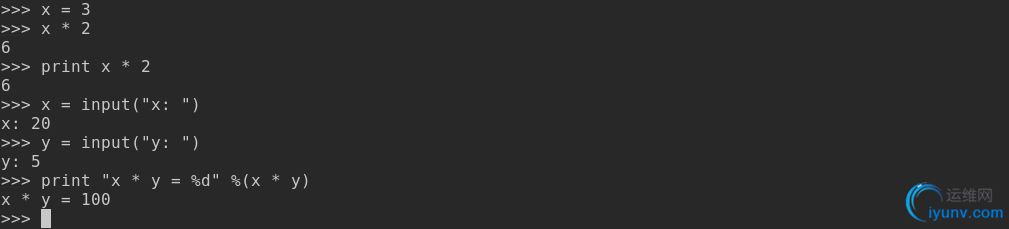

  变量、语句、输入和输出
  例:
  类似C语言中的 %d、%f 功能,不过 python 取变量指向的值用也要加个 % ,%(x * y);

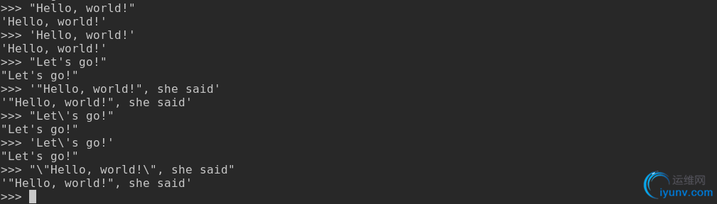

  字符串
  例:一般 python 打印出的字符串是用单引号括起来的;
  使用双引号和单引号可以方便字符串中单双引号的嵌套,也可以使用转义字符;

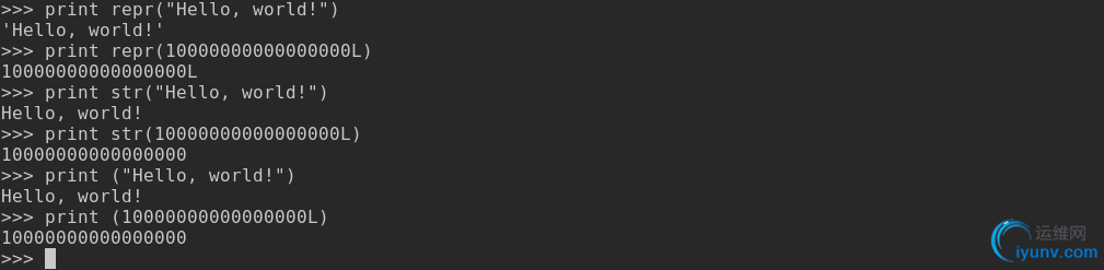

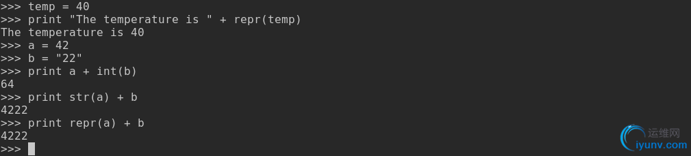

  字符串表示:str 和 repr
  例:
  str 会把值转换成合理形式,而 repr 会创建一个字符串;
  例:打印字符串与数字的连接语句;

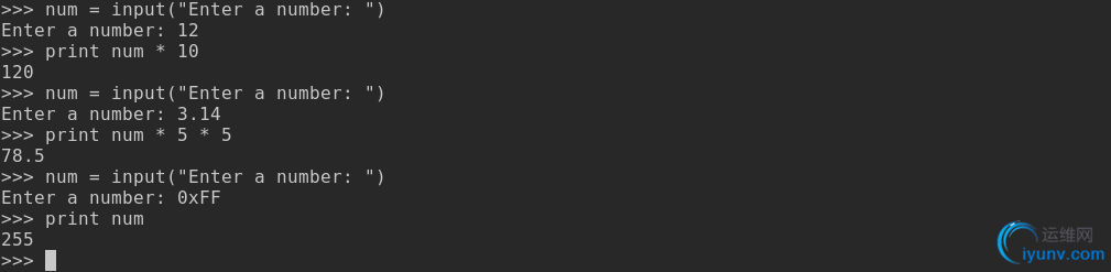

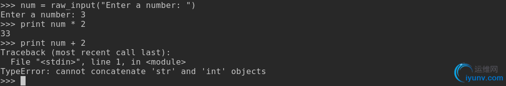

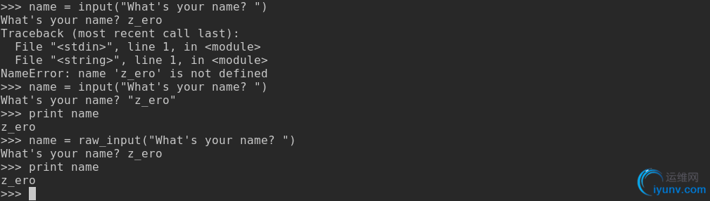

  input 和 raw_input
  例:
  input 会假设用户输入的是合法的表达式(如果要输入字符串,我们得加上引号);而 raw_input 会假设输入的都是原始数据;
  例:注意 input 和 raw_input 区别;

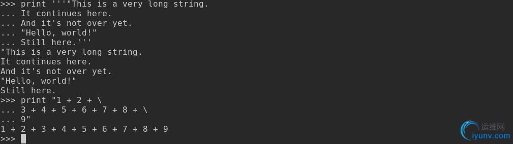

  长字符串
  如果要写一个非常长的字符串,需要跨行,使用三个引号代替普通引号,如果很长的句子要在一行显示,使用斜杆 \ 转义;
  例:

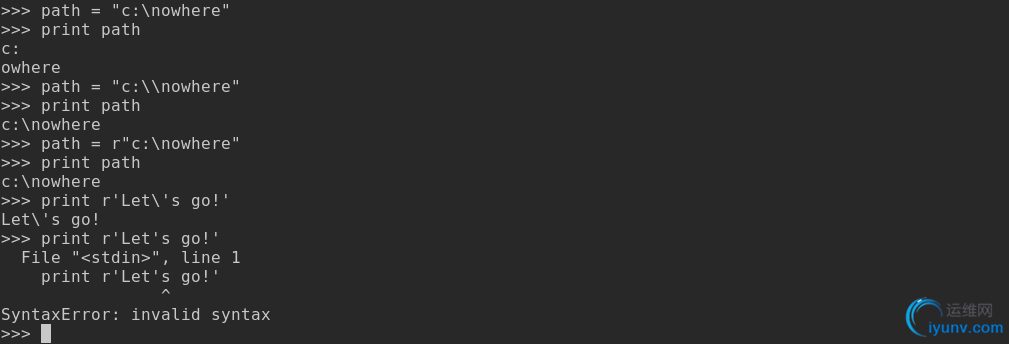

  原始字符串
  原始字符串不会把反斜杆当作特殊字符使用;
  例:
  原始字符串以 r 标记,另外不能在原始字符串结尾输入反斜杆;如果非要在最后加上反斜杆可以把它单独写:

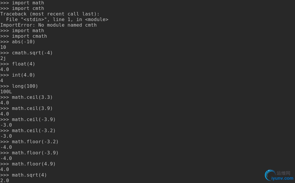

  常用函数

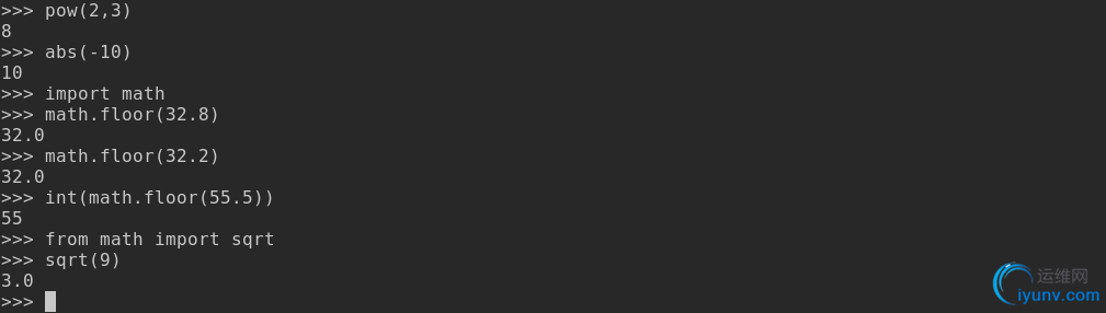

  abs() :返回绝对值;
  cmath.sqrt() :返回平方根,可以用于负数;
  float() :转为浮点型数;
  int() :转为整形数;
  long() :转为长整型数;

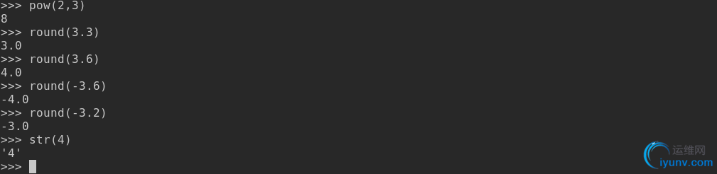

  math.ceil() :返回上入值,类型为浮点;
  math.floor() :返回下舍值,类型为浮点;
  math.sqrt() :返回平方根,不适用于负数;
  pow(x ,y[, z]) :返回x的y次幂(所得结果对z取模);
  round(number[, ndigits]) :对给定的精度对数字四舍五入;
  str() :转换为字符串;
  repr() :返回字符串形式;
  input() :获取用户输入;
  raw_input() :获取用户输入并转为字符串;
  help() :提供交互帮助;
  例:
