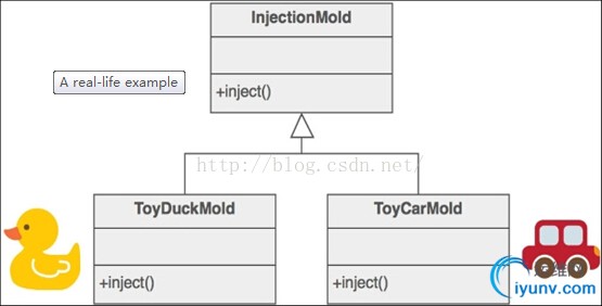

  Areal-lifeexample
  一个生活实例
  AnexampleoftheFactoryMethodpatternusedinrealityisinplastictoyconstruction.Themolding
  powderusedtoconstructplastictoysisthesame,butdifferentfigurescanbeproducedusing
  differentplasticmolds.ThisislikehavingaFactoryMethodinwhichtheinputisthenameofthefigure
  thatwewant(duckandcar)andtheoutputistheplasticfigurethatwerequested.
  Thetoyconstructioncaseisshowninthefollowingfigure,whichisprovidedby.
  在实际的生活当中,工厂生产塑料玩具就是一个应用工厂方法模式的实例。虽然制造塑料玩具的原料(成型粉)是相同的,但是工厂可以通过使用不同的模具,制造出不同的玩具。这就像工厂方法模式一样,只要输入玩具的名称(例如:鸭和汽车),工厂就会生产出我们想要的塑料玩具。生产玩具案例的用例图如下图所示。
