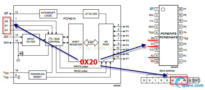

  PCF8574的采用7位I2C地址,7位I2C地址中的低3位从高到低分别为A2 A1和A0,该3位为地址选择位,若地址选择全部接GND,那么PCF8574的I2C从机地址为0x20。图1为PCF8574的基本信息,左侧为芯片内部结构示意图,其中A2 A1和A0决定从机地址而从机地址直接影响I2C总线控制器,右侧上部为PCF8574引脚图,右侧下部为I2C从机地址组成示意图,从机地址的高4位为0100,该4位数字固定不变。
图2 PCF8574读写时序

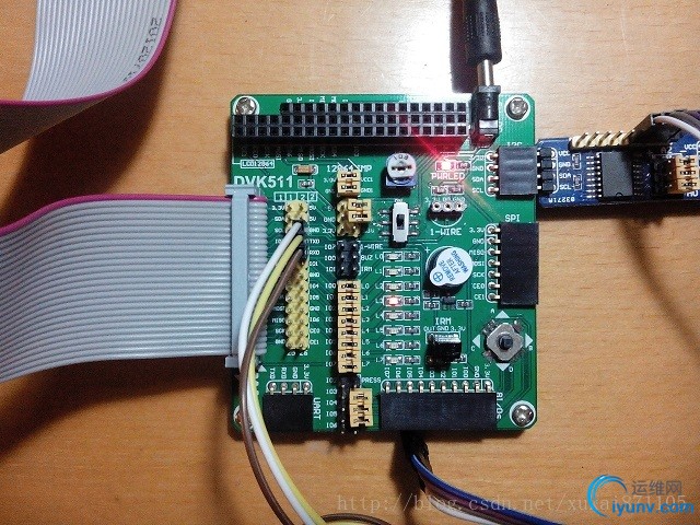

图3 运行结果
