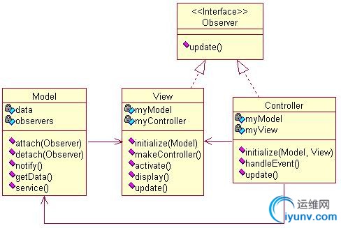

  应用了MVC设计模式的软件系统,其基本的实现过程是:
  • 控制器创建模型;
  • 控制器创建一个或多个视图,并将它们与模型相关联;
  • 控制器负责改变模型的状态;
  • 当模型的状态发生改变时,模型会通知与之相关的视图进行更新。
  如果用UML来表示MVC设计模式,则如图1所示:
