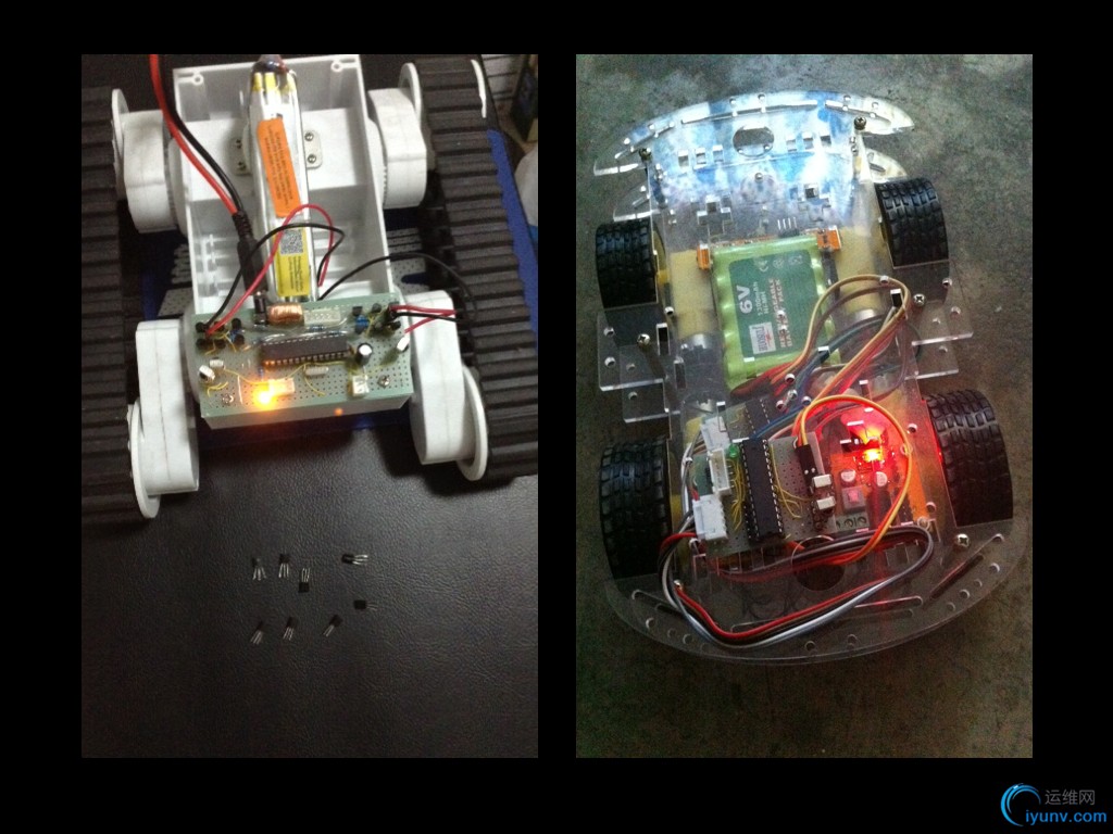

  而现实是残酷的,左图是4年前做的第二个智能小车。如果你认为这个已经很烂了。那么有如爱因斯坦的小板凳一样,我还做过更烂的,比如右图这个是我做的第一个智能小车。

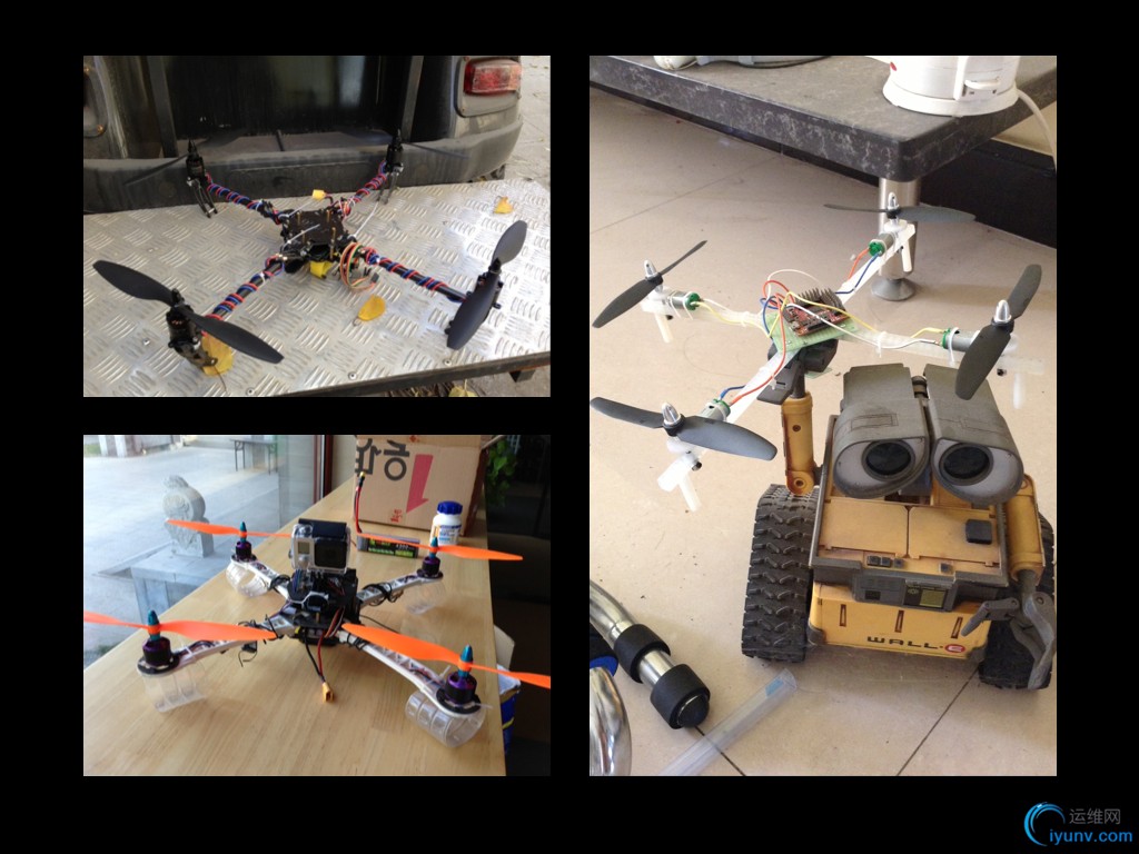

  前面开开玩笑,现实也并不总是如此残酷。此图为我做的几种四轴飞行器。做下是第一个,三年多了居然还能飞。因此谈起航空界的一个话题:好的降落是无人伤亡的降落,而完美的降落是飞机还能起飞的降落。右图是我做得第三架。因此谈起航模界的一大迷信,就是首飞前不要拍照,否则就是遗照。可惜我做的第二架首飞炸机,连个遗照都没留下。左上是我做的第四架,配置略高,未来将用于deepglint的无人机平台。

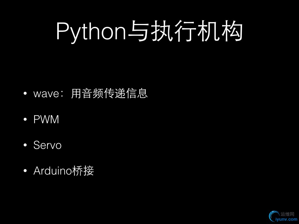

  将处理的结果,变为现实世界中实际的动作。
  1. wave可以将读写声音文件,将信息编码为声音后,可以使得很多设备能收发控制信号
  2. PWM:脉冲宽度调制,对舵机控制、电机调速很重要
  3. Servo:舵机,很常用的执行机构
  4. Arduino:可以自己用Arduino搭建电脑到现实世界的接口

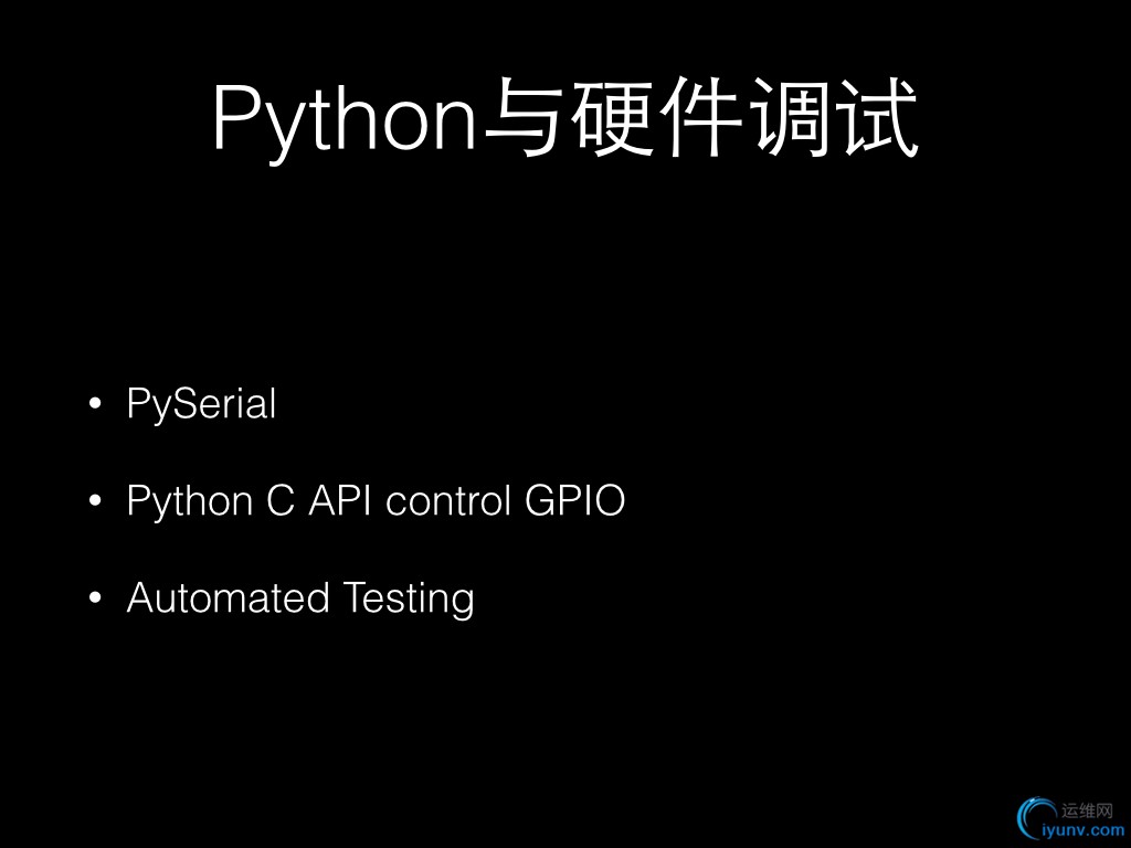

  所有系统都会耗费不少调试时间,更好的调试就带来更高的效率。
  1. PySerial:串口是电子设备最简单的接口,用PySerial可以让Python直接通过串口通信
  2. Python C API control GPIO:可以在特定平台让Python直接控制GPIO来调试,控制LED和读取按键等
  3. Automated Testing:自动化测试可以极大的提高效率,而这正是Python的强项

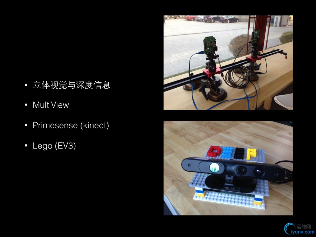

  立体视觉与深度信息是deepglint创业的核心思路。这个思路使得计算机视觉变得容易了许多。
  右上为MultiView摄像机,由两个摄像机的视差形成立体视觉,原理与人眼相同。这个结构是用于安装在deepglint自动驾驶汽车上的。
  PrimeSense是与kinect为同一制造商的深度摄像头,使用简单方便。右下图就是。
  右下图底下是乐高积木,便于搭建各种简单的机械结构,加速机器人开发。图中安装了TK1。

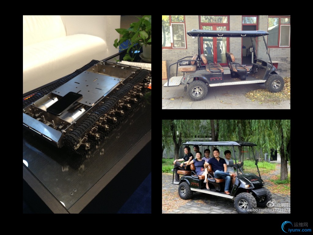

  deepglint开发中的各种机器人。
  左图是室内巡逻机器人,未来会实现危险场景巡防,以及自动驾驶原型。
  右上为deepglint自动驾驶原型车,改装中。
  右下为改装前,车子太好玩,可以经常带大家去公园,而耽误了改车。
