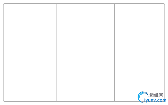

空白状态
  当初我们来从头构建python的对象统系. 我们从一个空白状态开始.
  Figure 1.1. 空白状态
  你可能在想为啥有两天灰色的竖线. 前面渐渐来发表. 竖线是来区分不同的区域的. 这个空白图中, 我们来渐逐加上各种对象,画上他们之间的关系,渐渐画满.
  这个有助于助帮我们且暂置搁先入为主的各种有关面向对象的类和对象的观点,以对象的式方(我们这里的对象)来解理一切。
  • At this point, it helps if any preconceived object oriented notions of classes and objects are set aside, and everything is perceived in terms of objects (our objects) and relationships.

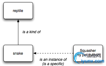

对象之间的关系
  我们用使两种关系就可以连接我们所引入的这很多不同的对象. 这两种关系是子类-类父关系 (也可叫做别特化或继承, 如"人是个物动", 等等.) 和类-例实关系 (也叫例实化, 比如"Joe是个人", 等等.)。
  如果你对这些念概已熟习了,可以续继往下看了,否则的话你可能要需先去看看这一部份“面向对象”.

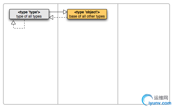

  下面我们来画一下所看到的.
  Figure 2.1. 鸡和蛋的关系
  图中两个对象是python最基本对象. 也可以一次绍介一个,但这里有个鸡和蛋一样的抵触 - 先绍介哪个好? 这两个对象是互相赖依的 - 每个本身都不能独自存在,都要借助对方来描述自己.
  还是续继我们的python试验吧:

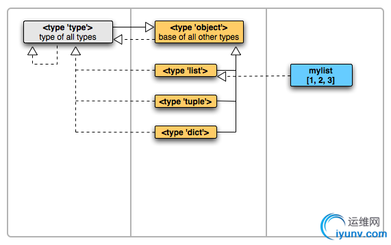

更多内置类型
  Python中不止这两个对象,这两个基本对象有一堆的兄弟
  Figure 2.2. 一些内置类型
  下面展示了一些内置对象,下面解释一下.
  Example 2.3. 看查一些内置类型
>>> list 1
<type 'list'>
>>> list.__class__  2
<type 'type'>
>>> list.__bases__  3
<type 'object'>,)
>>> tuple.__class__, tuple.__bases__ 4
<type 'type'>, (<type 'object'>,))
>>> dict.__class__, dict.__bases__ 5
>>> mylist = [1,2,3] 6
>>> mylist.__class__ 7
<type 'list'>
  • 1 内置的<type 'list'> 对象.
  • 2 <type 'list'>的类型是<type 'type'>.
  • 3 它有一个类基 (即 superclass), <type 'object'>.
  • 4 5 类似的还有 <type 'tuple'> 和 <type 'dict'>.
  • 6 创立<type 'list'>的例实的方法.
  • 7 一个list对象的type是 <type 'list>. 不要惊奇.
  当创立一个tuple或dictionary对象时, 他们是各自对应类型的例实.
  怎样创立一个mylist的例实呢? 不能. 因为 mylist对象不是一个type.

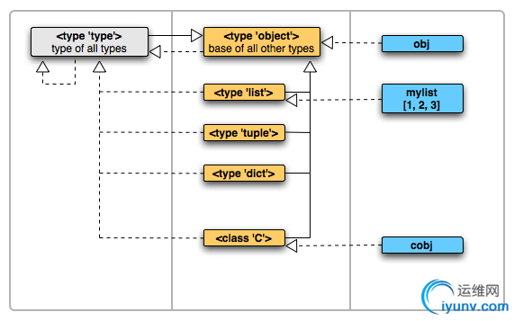

  有了下面习练的这些, 我们的对象图就看起来更完美了.
  Figure 2.3. 用户定义对象
  注意,仅仅通过子类化 <type 'object'>, 类型C 动自成为 <type 'type'>的例实. 可以通过看查C.class来认确这一点. 下节再对此做解释.

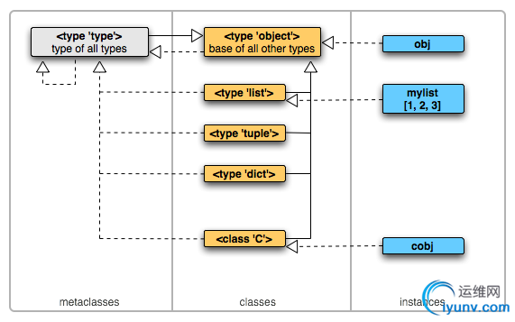

3. 总结一下
Python对象图
  最后一章,我们终究到得一个有各种不同python对象的图
  Figure 3.1. Python对象图
  这一节我们也将解释图中灰色的竖线是干啥的. 根据人们对不同对象的叫法,灰色竖线将对象图成分三个区域 - 元类,类和例实.
察观这个图可以得出一些学究式的论结
  • 虚线穿过了区域边界 (比如,从对象到元对象). 一唯的特例是<type 'type'> (也只能这样了, 否则就要需在它的左边再分一个另一个区域,另一个区域左边还得一个区域等等无穷尽。因为type的type就是自己啊).
  • 线实不穿过边界. 又有一个外例, <type 'type'> -> <type 'object'> .
  • 最边右的区域不能有线实. 它们是体具的对象,不能子类化.
  • 虚线的箭头不能指向最边右区域. 体具的对象不能再例实化.
  • 左边两个区域含包的是 types. 最边右区域含包的是non-types.
  • 如果通过子类化<type 'type'>创立一个对象,它该应放在最左边的区域。并且它既是<type 'type'>的例实也是<type 'type'>的子类。
  Also note that <type 'type'> is indeed a type of all types, and <type 'object'> a superclass of all types (except itself).
  • 也要住记,<type 'type'>实确是有所类对象的type,而<type 'object'> 是有所类对象的类超(除了它自己)。

  用怪古的一节来解讲 类型-例实 和 类超-子类关系
  我们引入很多不同的对象,他们之间只用两种关系就可以括概 ( 4.1. 关系)
  • “是一类” (图中线实): 即面向对象中的殊特化, 当其中一个(即子类)是另一个(类超)的殊特情况时两对象间存在这类关系.蛇“是一种”爬虫. 它有具爬虫的有所特征并且也有自己作为蛇的一些特独的特征.
  术语: *的子类, *的类超 and 类超-子类.
  • “是一个例实子”(图中虚线): 也叫例实化, 当其中一个 (即例实)是另一个(即类型)的体具例子时两对象间存在这类关系. 我有一个宠物蛇叫Squasher. Squasher 是蛇的一个例实.
  术语: *的例实, *的类型, 类型-例实 或 类-例实.
  注意在简略英语中术语,以上两种关系都可以叫'是一个' . , 蛇是一个爬虫. 不过我们用特定的术语来防止淆混.
  Figure 4.1. 关系
  • 我们用线实表现第一种关系是因为对象之间很亲近而不是一个和另一个有关系。例如,如果让列出和“蛇”最类似的词,人们能可很会说“爬虫”。但如果让列出和 'Squasher'最类似的词,人们不大可能说“蛇”
  • We use the solid line for the first relationship because these objects are closer to each other than ones related by the second. To illustrate - if one is asked to list words similar to 'snake', one is likely to come up with 'reptile'. However, when asked to list words similar to 'Squasher', one is unlikely to say 'snake'.
  • 基于这点,可以注意到下面的关系的属性
  • It is useful at this point to note the following (independent) properties of relationships:

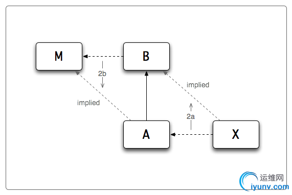

    虚线向上规矩Dashed Arrow Up Rule
    • 如果X是A的例实,A是B的子类,则X也是B的例实.
    虚线规矩Dashed Arrow Down Rule
    • 如果B是M的例实,A是B的子类,则A也是M的例实.
  换句话说, 虚线箭头一端可以向上移到线实箭头,虚线箭尾可以向下移 ( 如Figure 4.2. ""关系的递传" 中的2a和2b各自表现的).这些质性可以直接从类父-子类的关系定义到得
  Figure 4.2. 关系的递传
  用应 虚线向上规矩, 可以从下面第一条描述到得第二条:
  • Squasher 是蛇的例实 (Squasher的类型是蛇).
  • Squasher 是爬虫的例实 (Squasher的类型是爬虫).
  之前我们说过每个对象有一个切确的类型.为啥 Squasher有两个? 注意虽然每个说法都是精确的, 其中一个更切确 (切确的说可以演绎另一个).也可以说:
  • Squasher.class 是 snake. (Python中, 对象的class指向对象的type).
  • isinstance(Squasher, snake) 和isinstance(Squasher, reptile) 都精确.
  类父-子类关系也有个类似的规矩.
并合线实规矩
  • 若A是B的子类, B是C的子类, 则A也是C的子类
  蛇是一种爬虫, 爬虫是一种物动. 有所蛇也是一种物动. 或者用Python代码表现:
  • snake.bases 是 (reptile,). (对象的bases 属性是一个含包对象类超的元组).
  • issubclass(snake, reptile) 和 issubclass(snake, animal) 都精确.
  注意对象可能有不止一个类基.
相干料资
