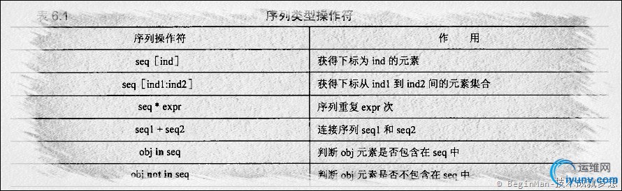

  注意:
  (1)、连接操纵符 (+)
  注意:1.型类必须同相、2.返回一个新序列、3.不并推荐(效率不高)、4.与join()、extend()之间的比拟
  (2)、复重操纵符(*)

  (3)、切片操纵符([,]/[:]/[::])
  切片:通过指定标下的式方来得获某一个数据元素,或通过指定标下范围来得获一组序列的元素。
  ---拜访某一个元素:
  索引以0开始,用len()函数可以得获序列长度,现实范围是:0<=index<=len(sequence)-1;
  另外也可以用使负索引,-1开头,范围是:-len(sequence)<=index<=-1
  如果拜访一个越界的索引则会抛出”IndexError:tuple index out of range“的异常
  ---拜访某一组元素:
  sequence[starting_index : ending_index],从始起索引到束结索引(不包括束结索引对应的元素)失掉一组元素。
>>> str,str[:]      #取获个整序列元素
('abcdefg', 'abcdefg')
>>> str[0:3],str[:3]#取获一部分序列元素
('abc', 'abc')
>>> str[2:7],str[2:]#取获一部分序列元素
('cdefg', 'cdefg')
  >>> str[2:-1]
'cdef'
  ---用长步索引来停止扩展的切片操纵:
  也就是第三个索引值作为长步数参。
s=[1,2,3,4]
print s[::-1]     #标下范围[0,0],长步是-1,则从后(4,包括4)往前切取全部,输出:[4, 3, 2, 1]
print s[::-2]     #标下范围[0,0],长步是-2,则从后(4,包括4)往前跳过2位切取,输出:[4, 2]
print s[::]        #标下范围[0,0],长步是0,则早年(1,包括1)后往切取全部,输出:[1, 2, 3, 4]
print s[::2]       #标下范围[0,0],长步是2,则早年(1,包括1)后往跳过2位切取,输出:[1, 3]
print s[1:4:2]  #标下范围[1,4],长步是2,则从标下为1(2)到标下为4(4)跳过2位切取,输出:[2, 4]

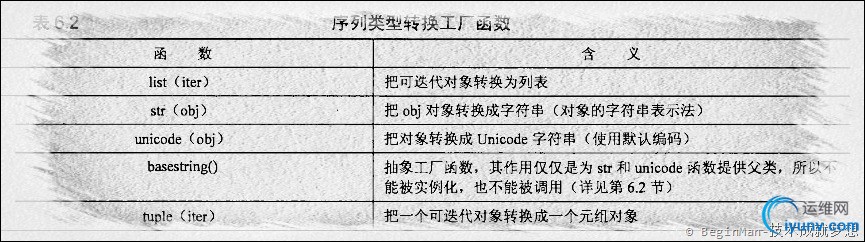

  3、序列的内建函数(BIF)
  ---型类转换:
  注意:其实并没有真正意义上停止型类转换,只是重生成了在内存中指定型类的新对象而已。俗通点来讲就是将其内容浅copy到重生成的对象中,如:
   1:  >>> s=[1,2,3]
   2:  >>> tuple(s)
   3:  (1, 2, 3)
   4:  >>> t=tuple(s)
   5:  >>> id(s),id(t)
   6:  (31357928, 5954176)
   7:  >>>

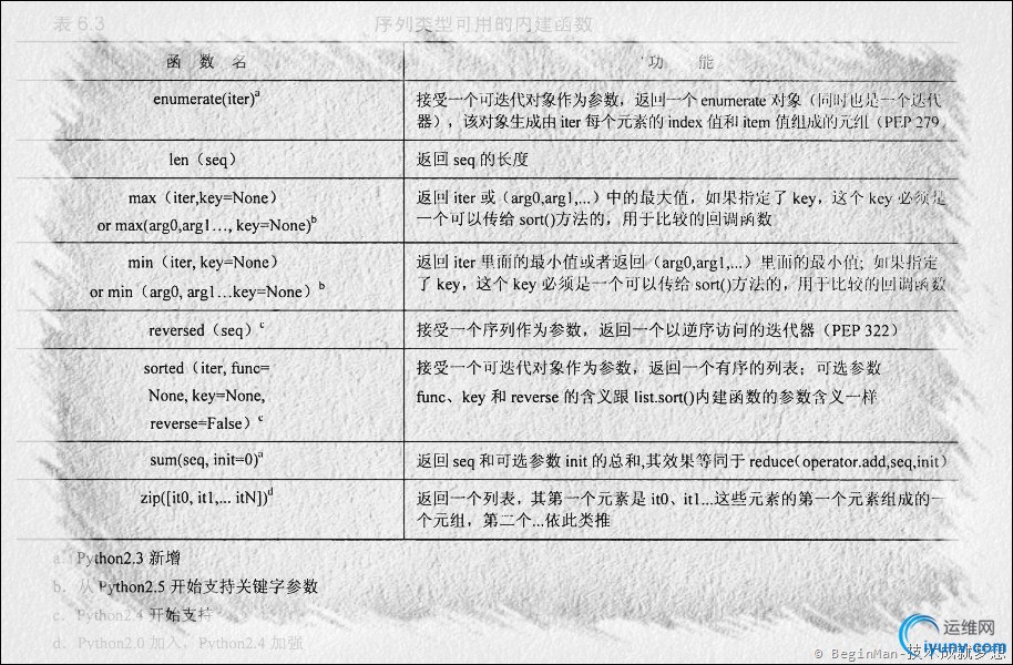

  ---可操纵
  len()/reversed()和sum()函数只能接受序列型类的对象作为数参,剩下的可以接受可代迭对象作为数参,另外,max()和min()也可接受一个数参列表。
  reversed():
>>>s=[1,2,3]
>>> for i in reversed(s):
.....    print i,
3 2 1
  3 2 1
