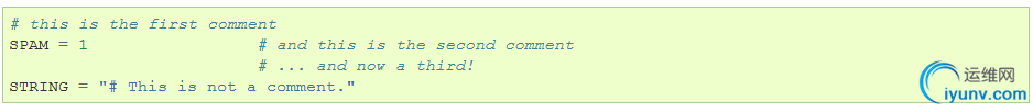

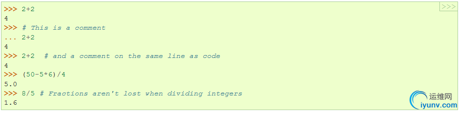

  这个手册面里含包多许例子,还有注释。注释在Python面里以#字符开始,直到本行束结。注释可以涌在现一行的开始处,或者跟在空格和代码前面,不在字符串字面量值面里。字符串字面量值面里的#字符就是一个#字符。因为注释使代码更加清晰,其实不被Python解释,当你重做这些示例时可以省略它们。

  解释器就像一个盘算器,你可以入输一个表达式,它会盘算出值。表达式法语较比直白,操纵符+ - * /和其它大多数语言中的一样。括号可以用来组分。例如:
  意注:你可能看到的并非这个结果。浮点数结果在不同的器机上可能不同。稍后我们将会分析更多关于控制浮点数输出表现的容内。

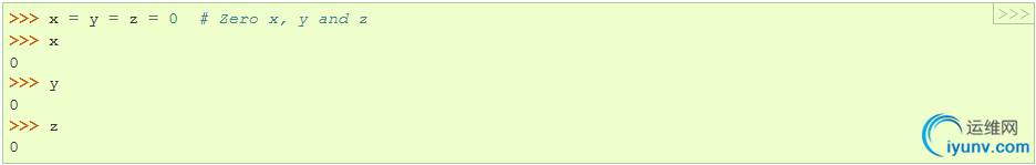

  一个值可以同时赋给多个变量:

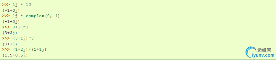

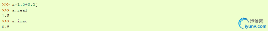

  单数一样被支撑,虚部带一个缀后j或J,带有一个非零实部的单数表示为(real+imagj),或者被建创为complex(real,imag)函数。
  单数是总被表示为两个浮点数,实部和虚部,从单数z中抽出这两分部应用z.real和z.imag。

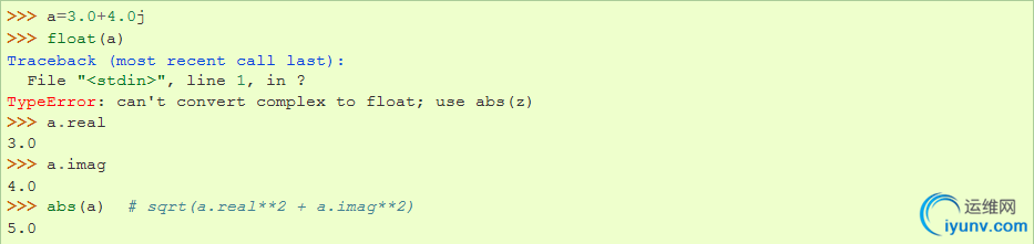

  浮点型和整型的转换函数对于单数其实不实用,把一个单数转换为一个实数并非一个确正的做法。应用abs(z)取得它的数量值或z.real取得它的实部:

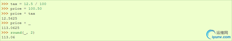

  在交互式模,最后一个打印的表达式的值将被赋给_(下划线)。这意味着当你把Python用作面桌盘算器时,在某种程度上使得续继盘算变得更加易容,例如:
  这个变量应该被作当读只的,不要给它式显值赋,你可以建创一个同名的地本变量遮住建内的变量和其魔力行为。

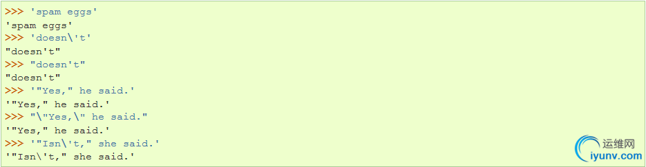

  除了数字外,Python也可以操纵字符串,有几种表示式方。可以被单引号或双引号括住:
  解释器以和入输一样的式方打印出字符串操纵的结果,在引号面里,包含引号和其它趣有的被反斜线义转的字符,来表现确精的值。如果一个字符串面里含包单引号但不含包双引号,那这个字符串就用双引号包含,相反就用单引号来包含。print()函数为这些入输字符串发生一个更加可读的输出结果。

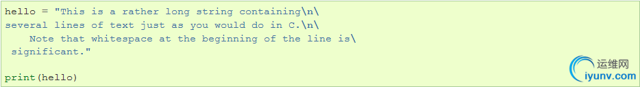

  字符串字面量值可以应用几种式方来跨横多行。续继行可以被应用,行在的末端加一个反斜线来指示下一行在逻辑上是这一行的续继:
  意注,新行仍然需要被嵌入到字符串中,应用\n,行在末反斜线前面的新行将被弃丢(敲回车时发生的换行符)。示例输出一下容内:

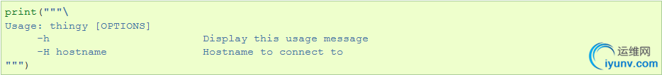

  或者字符串也可以被一对匹配的三个引号围包,"""或'''(三个双引号或单引号),行束结符不需要义转,但是它们会被含包在字符串中。所以面下示例应用一个义转来防止一个不希望的初始空白行。
  发生一下输出:

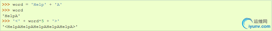

  字符串可以应用+来接连,*来重复:

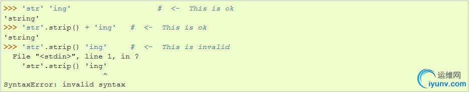

  两个相邻的字符串字面量值将主动被接连;面上示例中的第一行也可以被写成 word = 'Help' 'A';只有在两个字面量时才起作用,其它意任的字符串表达式都不行:

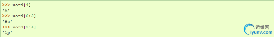

  字符串可以通过下标行进索引,第一个字符的下标是0。没有独自的字符型类,一个字符就是长度为一的字符串。就像在符图编程语言中,子字符串可以通过片切的标法记来指定,被冒号分割的两个索引。
  片切索引有具有效的默许值,第一个索引被疏忽时默许为0,第二个索引被疏忽时默许是字符串的长度。

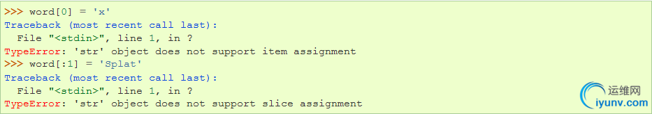

  Python字符串不能被转变,向一个指定索引位置值赋会致导误错:

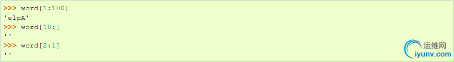

  不正常的片切索引可以被很好的处置,一个索引如果太大会被替换为字符串的长度,如果上界比下界小的话返回空字符串。

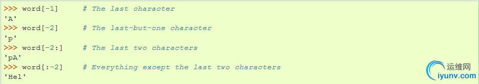

  索引可是以数负。这样是从侧右开始计数。例如:
  但是-0其实就是0,所以它其实不从侧右开始计数。
  越界的数负片切索引会被截断,但是这类情况在只有一个元素(非片切)的索引时是误错的:

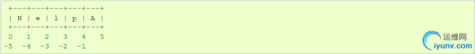

  一种住记片切如何作工的式方是把索引作当字符面里的点,第一个字符的左缘边被标记为数字0,一个长度为n的字符串的最后一个字符的右缘边有具的索引是n,例如:
  第一行的数字给出了索引0..5在字符串中的位置。第二行给出了响应的数负索引。从i到j的片切由标记为i和j缘边之间的有所字符构成。
  对于非负索引,片切的长度就是索引的差值,如果它们都在边界内之。例如,word[1:3]的长度是2。

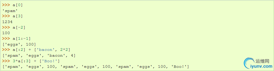

  和字符串的索引一样,列表的索引从0开始,可以被片切,接连等:
  有所的片切操纵返回一个新的含包请求元素的列表。这意味着面下的片切返回一个列表a的浅拷贝:

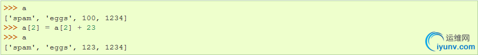

  字符串的值不可转变,不同的是列表的元素可以单个的转变:

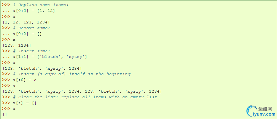

  也可以对一个片切行进值赋,这样可以转变列表的长度或将其整个清空:
  建内的len()函数一样实用于列表:

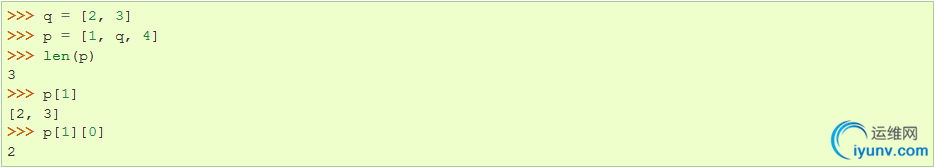

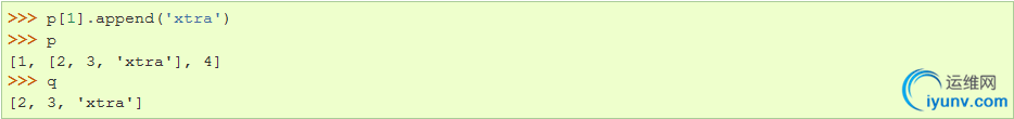

  列表可以嵌套(列表含包其它列表),例如:
  可以在列表的尾部添加元素:
  意注:最后一个示例中,p[1]和q引用同一个对象。

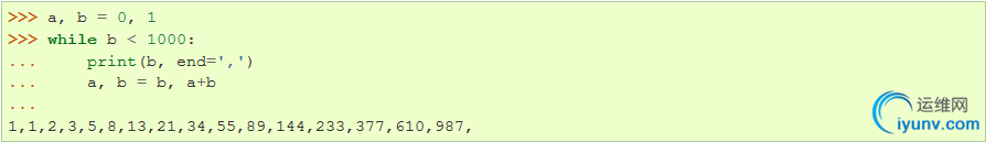

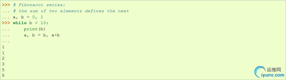

  当然,我们可以应用Python来实现比把两个东西相加更复杂的任务。例如,我们可以初始化一个斐波那契数列。如下:
  这个示例含包几个新的特性。
  •   第一行含包一个多个值赋,变量a和b同时取得新值0和1。最后一行再次应用,演示了在任何一个值赋操纵发生前右边的有所表达式首先被盘算。右边的表达式的盘算顺序是从左到右。
  •   只要条件(这里是b < 10)仍然是true,while循环就执行。在Python里,就像C语言,一个非零的整值数为true,零是false。条件也可是以字符串或列表,事实上,对于任何序列,只要长度不是零就都是true,空的序列是false。示例面里的测试是一个简略的较比。标准较比操纵符的写法和C里的一样,<(小于)>(大于)==(即是)<=(小于即是)>=(大于即是)!=(不即是)。
  •   循环体是缩进的,缩进是Python用来组分语句的式方。在交互示提符,对于缩行进你不得不键入一个tab或几个空格。在实际操纵中,你需要一个文本编辑器来准备更加复杂的入输。有所的较比好的文本编辑器都有主动缩进的功能。当一个复合的语句被交互式的入输时,必须后跟一个空行来指示实现(因为解析器无法猜测你什么时候入输最后一行)。住记,一个基本块里的每一行都必须缩进相同的数量。
  •   print()函数输出传递给它的表达式的值。它不同于你希望输出表达式的式方,它处置多个表达式,浮点数,字符串。字符串输出是不带引号,但包含字符之间的空格,你可以很好的格式化字符串。像这样:
      关键字end可以用来在输出之后防止发生新行,或以一个不同的字符串束结输出:
