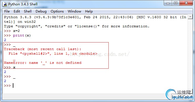

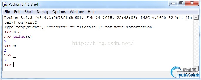

  我们打开idle,在里面输入x=2,这一句主要是赋值给x这个变量,后面会详细说到变量是什么,现在暂时就把变量理解为存储数据的地方
  打印x这个变量有几种方法:
  1.直接使用print(x)
  2.在idle里面直接输入x
  3.像上图一样在输入x之后,可以使用下划线再次输出,这里面下划线有特殊的意义,就是表示最后一个表达式的值,因为python会在后台记录下最后一个表达式
  如果中间隔了一个其他不是表达式的命令,它会直接报错,大家注意下图中间报错的一段,下划线没有指向x这个表达式,所以报错,而下面一段,输入x,idle记录了
  x这个表达式,所以输入下划线的时候他会有输出
