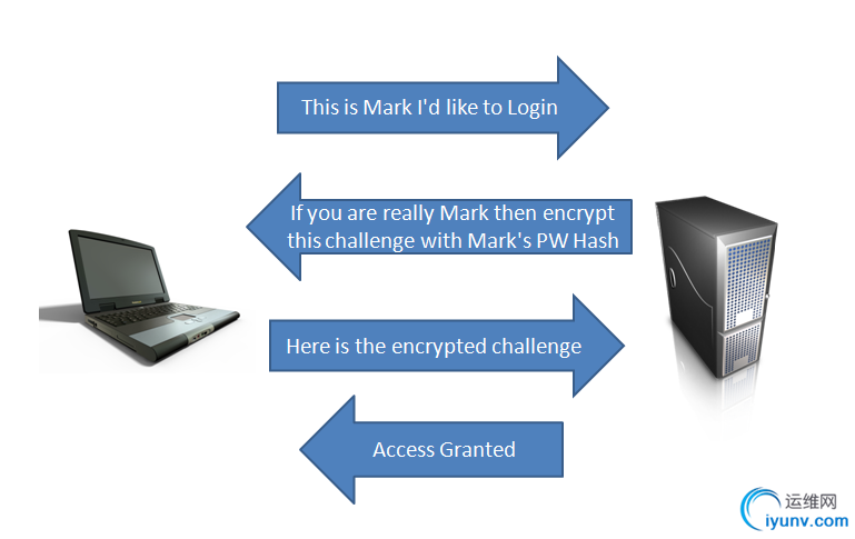

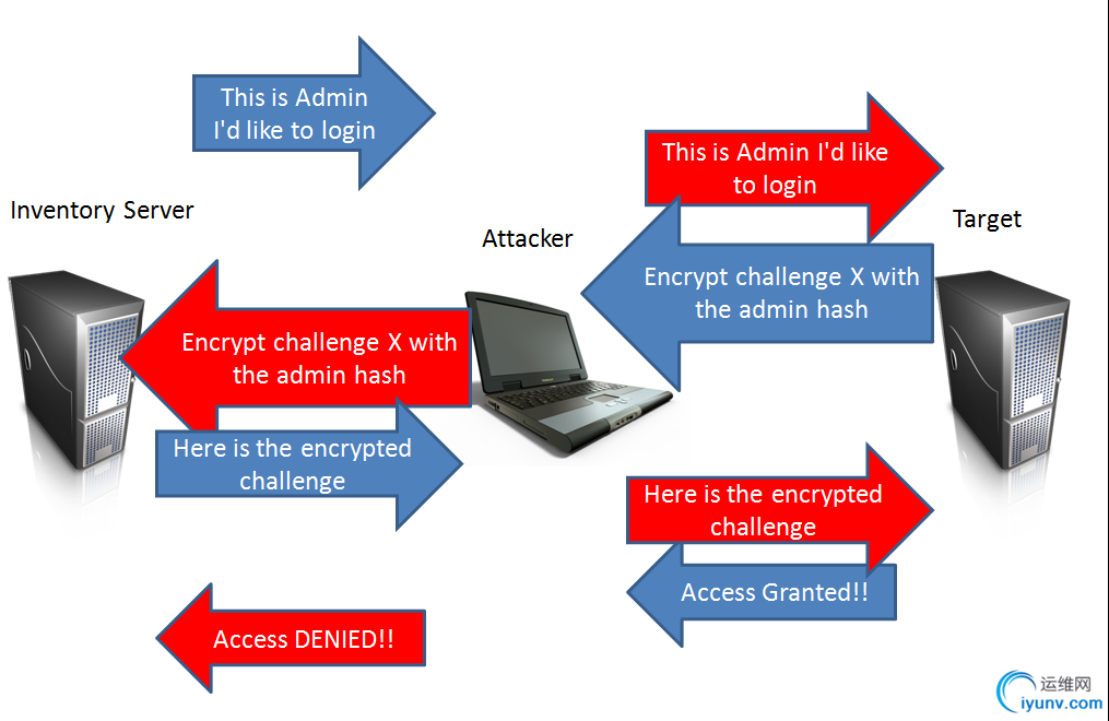

NTLM NTLM是请求/应答协议。认证发生在类似这种场合:首先,客户端尝试登录,服务器响应一个质疑。事实上,服务器在说:如果你是你所说的那个人,那么使用你的hash把它加密(ChallengeX)。然后客户端加密challenge发送给服务器。接着服务器用客户端密码hash解密。如果解密后的challenge和发送的一样,那么user通过认证。过程如下:
使用SMB Relay攻击,攻击者把自己放到交换中间。攻击者选择它想认证的目标服务器,然后等待网络中的某人连接到他进行认证。这时就可以利用那些自动连接到主机的主动防御系统,漏洞扫描器,管理员脚本。当自动化进程连接到攻击者,他传递认证尝试到他的目标(网络中的另一个系统,也许是一个服务器)。目标产生一个challenge并发挥到攻击者。攻击者把这个challenge发送给最初的扫描系统。扫描系统使用正确的密码hash加密然后发送给攻击者,攻击者把正确的加密响应再发送给目标,这样就可以成功认证。过程如下图所示。蓝色表示最初的通信,红色表示攻击者把这些通信进行轻微的更改并中转到他的目标,所以它可以获得访问权限。

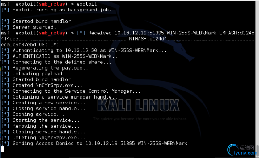

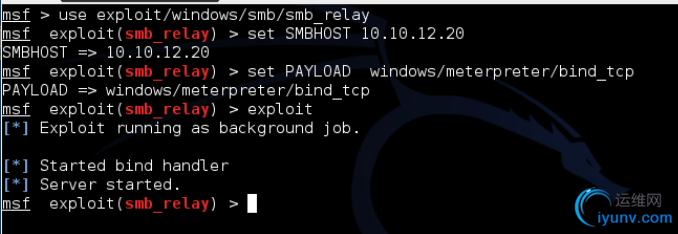

使用metasploit的SMB Relay模块,攻击者在10.10.12.10设置参数

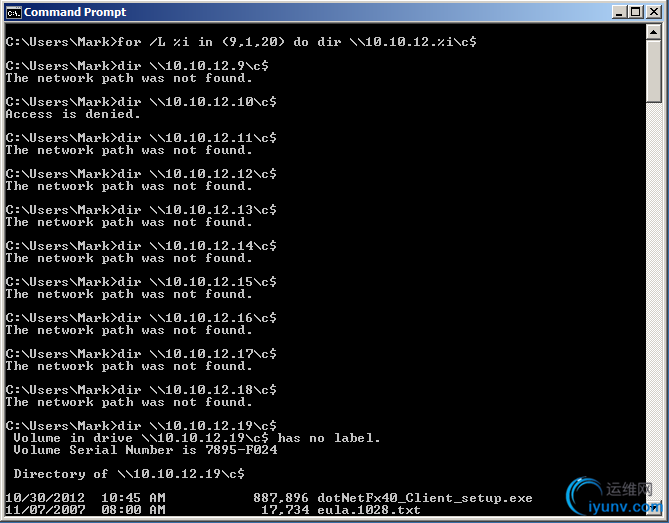

本例使用一个简单的Windows FOR循环来模拟管理服务器扫描网络,进行软件清查。在10.10.12.19,运行如下命令:
当扫描器(10.10.12.19)连接到10.10.12.10(攻击者的主机)的时候,认证尝试将中转到目标服务器(10.10.12.20)。认证就这样奇迹的发生了,metasploit自动的使用认证后的session在目标机上创建meterpreter荷载。注意下图,当清查系统视图连接到10.10.12.10时,metasploit发送Access Denied给清查系统。但是,我们已经成功在目标机上获得Meterpreter shell。

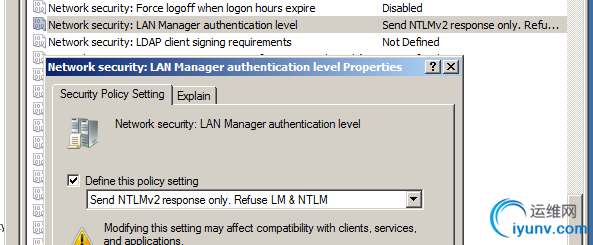

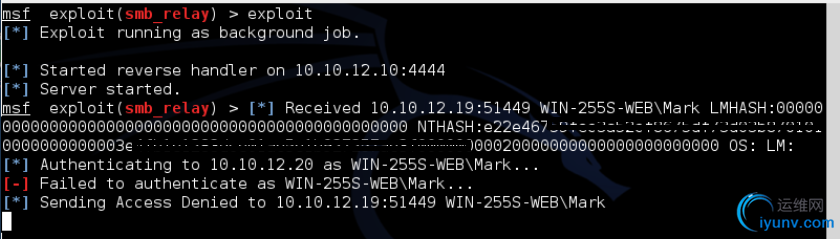

如今,Metasploit的SMB Relay只支持NTLMv1,所以组织可以通过更改AD策略来避免这种攻击,从
改为
然后我们再尝试metasploit:
现在当我们运行exploit,出现Failed to authenticate错误。

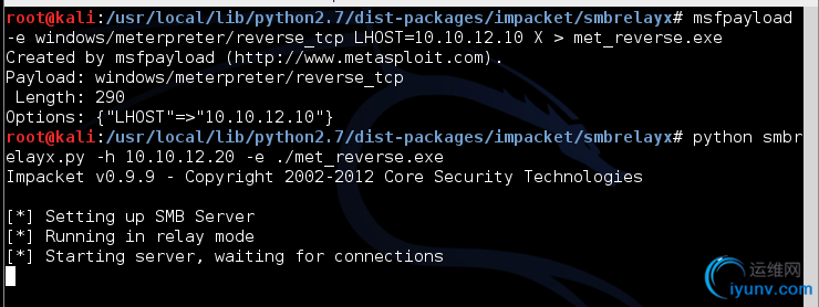

下载最新版本的IMPACKET,修复模块路径问题。SMBRELAYX需要在通过认证后指定一个在目标服务器上运行的一个可执行文件。还有什么比meterpreter更好的吗?我们使用msfpayload来创建一个Meterpreter可执行文件,然后开始使用SMBRELAYX。Smbrelayx.py需要两个参数:-h表示目标主机,-e表示目标主机上运行的可执行文件,如下:

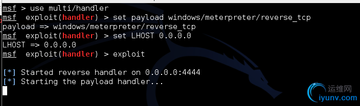

由于我们使用meterpreter反向shell,我们需要搭建metasploit来接收荷载在目标机运行后创建的连接。这就是multi/handler的用于,如图

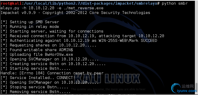

不同于metasploit返回的Access Denied错误,我们这次获得System cannot find the path specified错误,我喜欢这个错误,因为管理员更容易相信这个错误。smbrelayx.py的返回信息相比于metasploit更隐蔽。我们可以在脚本中看到中转发生。它使用10.10.12.19提供的username和password通过了10.10.12.20的认证,然后创建了meterpreter进程。

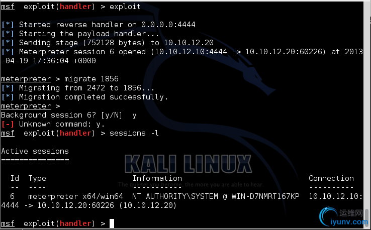

咋在通过NTLMv2认证后荷载被送到了目标主机,然后在目标主机上创建了meterpreter。为了保护我们的shell,我们需要立即把它迁移到其他更稳定的进程中。
