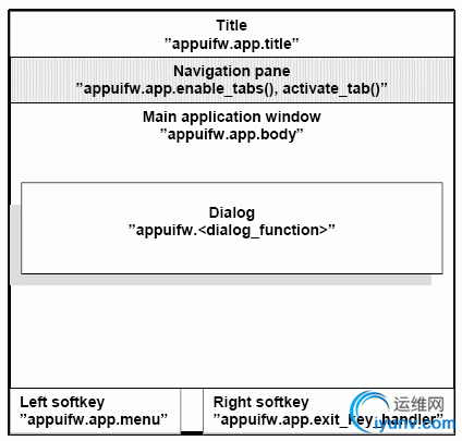

  信息: 如何创建一个应用程序? 9个步骤
  • 插入所有需要的模块
  • 设定屏幕大小 (normal, large, full)
  • 编写你程序的逻辑代码
  • 创建一个程序菜单(如果有必要)
  • 设定一个离开的按键
  • 设定程序标题
  • 如果有必要,分配活动的对象
  • 设定程序主题(文字,背景,列表或什么都没有)
  • 创建一个恰当的主循环体

  • 如何设定屏幕大小?
    • # screen has 3 different values:
    • appuifw.app.screen='normal' #(a normal screen with title pane and softkeys)
    • appuifw.app.screen='large' #(only softkeys visible)
    • appuifw.app.screen='full' #(a full screen)

    • 如何设定一个离开程序的键盘操作?
      当你按下右键(即离开)时,离开的操作就会被执行。使用特别定义的一个函数,你就能定义在按下键时要做什么。
      • def quit():
      •         appuifw.app.set_exit()
      • app.exit_key_handler=quit
