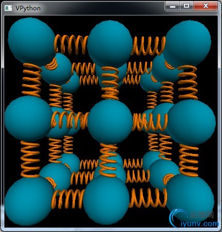

  可以根据这些组合出很壮大的Demo. %Python path%Lib\site-packages\visual\examples下可以看到很多.如: crystal.py
  结果如下:
DSC0000.jpg  <<---里头是动态的.

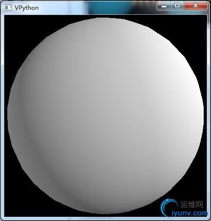

  用使VPython很单简.
  例如要立建一个球.
from visual import *
sphere()
  哇靠.没见过这么单简的.界面,鼠标盘键应响,都有了.

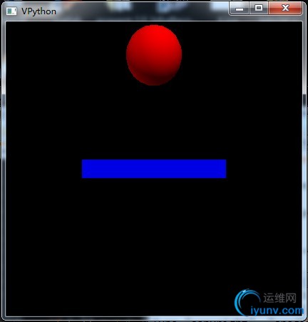

  嗯,上面再加个平面.设置下两个的属性.
box(length=4, height=0.5, width=4, color=color.blue)
sphere(pos=(0,4,0), color=color.red)
  看上去不错.
  当然了.静态的不看好(亮漂妹子除外,亮漂妹子静态也看好的),要加点动态效果.很单简循环控制球的属性就好了.
  球也得有个度速,Python就是好,直接动态减速度速属性就好了.控制时间间隔直接rate数函.整完如下:
floor = box(length=4, height=0.5, width=4, color=color.blue)
ball = sphere(pos=(0,4,0), color=color.red)
ball.velocity = vector(0,-1,0)
dt = 0.01
while 1:
rate(100)
ball.pos = ball.pos + ball.velocity*dt
if ball.y < 1:
ball.velocity.y = -ball.velocity.y
else:
ball.velocity.y = ball.velocity.y - 9.8*dt
  然后一个蹦蹦跳跳的小球就做出来了.当然了,这个是实其demo中的bounce.py.可以用鼠标控制视角的.
