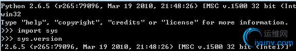

  先看看Python的版本,是2.6.5,比用户的2.5.1要高,不知道这个问题能不能在自己电脑上重现。
  好了,创建一个ChineseTest.py,内容如下:
  测试一下,结果:
  好吧,悲剧了,自己电脑上的版本比用户高,没法重现这个错误,只能到现场去解决了。

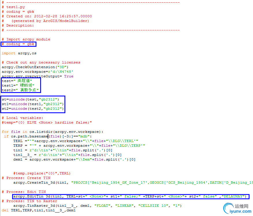

  很好,成果喜人,接着就是用这个方式来代替我们在高程字段中使用的中文字符。
  结果依然悲剧,报取不到这个字段(因为没有用户数据,无法在这里给大家截图看了)。
  鼓捣了好长时间,依旧是这个问题,没有任何进展。我只能建议用户先把字段中的中文,改成英文别名,这样就OK了,理论上确实可行,但是用户有9000多个shp文件,改完都成仙了~~
  继续研究,终于发现最终的解决办法需要先修改编码方式,再将中文字段转换成unicode就可以识别了。
  总结一下,解决方法是:
  开头加上
  #coding = gbk
  之后将需要读取的中文字段名称转换为unicode,转换方法为:
  s = “ 中文”
  st = unicode(s,"gb2312")
这样就能安全的使用这些字段名了。
