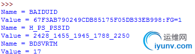

  5.Cookie
urllib2 对 Cookie 的处理也是自动的。如果需要得到某个 Cookie 项的值,可以这么做:
import urllib2
import cookielib
cookie = cookielib.CookieJar()
opener = urllib2.build_opener(urllib2.HTTPCookieProcessor(cookie))
response = opener.open('http://www.baidu.com')
for item in cookie:
print 'Name = '+item.name
print 'Value = '+item.value
  运行之后就会输出访问百度的Cookie值:

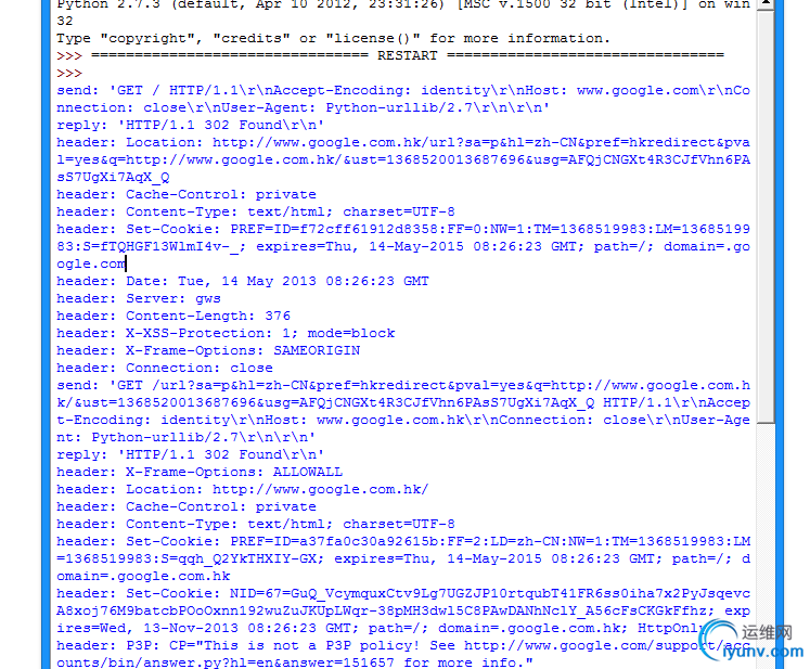

  8.Debug Log
使用 urllib2 时,可以通过下面的方法把 debug Log 打开,这样收发包的内容就会在屏幕上打印出来,方便调试,有时可以省去抓包的工作
import urllib2
httpHandler = urllib2.HTTPHandler(debuglevel=1)
httpsHandler = urllib2.HTTPSHandler(debuglevel=1)
opener = urllib2.build_opener(httpHandler, httpsHandler)
urllib2.install_opener(opener)
response = urllib2.urlopen('http://www.google.com')
  这样就可以看到传输的数据包内容了:
