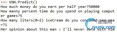

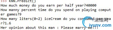

  好啦,大功告成啦,下面就是演示我们成果的时候了~见图片:
  在命令行输入程序名.Predict(),例如KNN.Predict(),之后按照他提示的输入内容就好啦~
  第一种结果:
 第二种结果:
  我就不再贴其他的结果了,大家有兴趣的话可以自己来搞,如果给加上界面就更好了~
