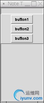

  创建基本对象非常简单。每个类初始化时候的第一个参数是属于窗口小部件表面的,既然这样我们只能得到根窗口。按钮的文本属性可以用来设置按钮的标签。有很多类型的窗口小部件,同样也有很多方法可以定制这些窗口小部件,但是这个程序里面我们需要相当多这样的窗口小部件——一个完整的列表,如果想查看Tkinter官方文档的话就点击这里。现在我们需要做的是,用像下面这样的包方法将这些窗口小部件删除:
  text.pack()
  button1.pack()
  button2.pack()
  button3.pack()
  listbox.pack()
  在窗口中窗口小部件打包的顺序就是他们在屏幕上显示的顺序。运行这个程序后你看到的窗口类似下面这个图片所显示的,它取决于你的操作系统或窗口管理器的特点。

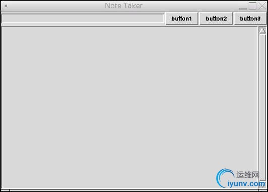

  最后,我们应该设置窗口的默认大小,以便使我们的窗口小部件的窗口能有更多点的空间。
  root.geometry("600x400")
  经过这些步骤后,我们的窗口现在应该看上去像下面这样:
