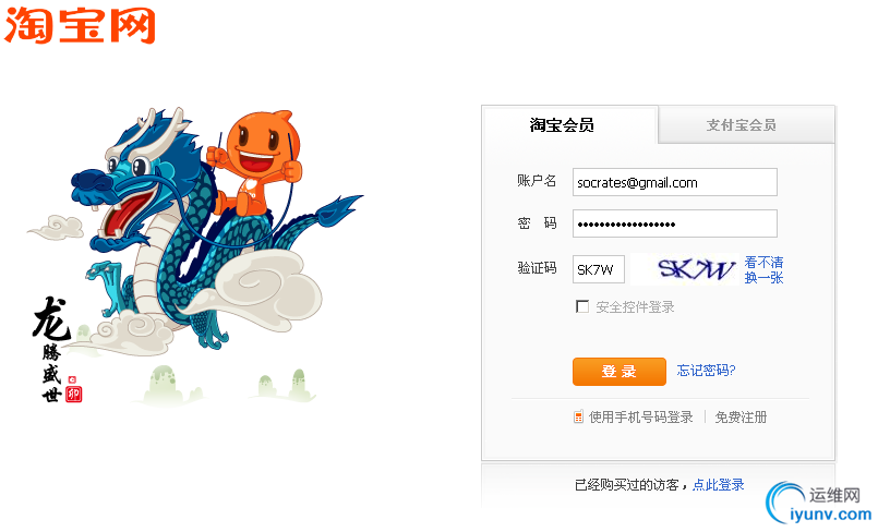

  1、打开taobao页面,输入用户名及密码,并登陆,窗口截图如下:
  2、看看后台日志文件taobao_log.log中的内容:
[2012-03-03 09:03:20,812 taobao_input_msg]INFO: ascii:115(S)[2012-03-03 09:03:21,155 taobao_input_msg]INFO: ascii:111(O)[2012-03-03 09:03:22,453 taobao_input_msg]INFO: ascii:99(C)[2012-03-03 09:03:23,046 taobao_input_msg]INFO: ascii:114(R)[2012-03-03 09:03:23,280 taobao_input_msg]INFO: ascii:97(A)[2012-03-03 09:03:23,608 taobao_input_msg]INFO: ascii:116(T)[2012-03-03 09:03:23,890 taobao_input_msg]INFO: ascii:101(E)[2012-03-03 09:03:24,828 taobao_input_msg]INFO: ascii:115(S)[2012-03-03 09:03:25,875 taobao_input_msg]INFO: ascii:64(2)[2012-03-03 09:03:26,921 taobao_input_msg]INFO: ascii:103(G)[2012-03-03 09:03:27,312 taobao_input_msg]INFO: ascii:109(M)[2012-03-03 09:03:27,515 taobao_input_msg]INFO: ascii:97(A)[2012-03-03 09:03:27,733 taobao_input_msg]INFO: ascii:105(I)[2012-03-03 09:03:27,953 taobao_input_msg]INFO: ascii:108(L)[2012-03-03 09:03:29,000 taobao_input_msg]INFO: ascii:46(Oem_Period)[2012-03-03 09:03:29,280 taobao_input_msg]INFO: ascii:99(C)[2012-03-03 09:03:29,358 taobao_input_msg]INFO: ascii:111(O)[2012-03-03 09:03:29,953 taobao_input_msg]INFO: ascii:109(M)[2012-03-03 09:03:30,390 taobao_input_msg]INFO: current page:淘宝网 - 淘我喜欢! - Google Chrome[2012-03-03 09:03:30,390 taobao_input_msg]ERROR: information:socrates@gmail.com[2012-03-03 09:03:33,140 taobao_input_msg]INFO: ascii:109(M)[2012-03-03 09:03:33,467 taobao_input_msg]INFO: ascii:121(Y)[2012-03-03 09:03:34,358 taobao_input_msg]INFO: ascii:95(Oem_Minus)[2012-03-03 09:03:35,030 taobao_input_msg]INFO: ascii:112(P)[2012-03-03 09:03:35,328 taobao_input_msg]INFO: ascii:97(A)[2012-03-03 09:03:35,703 taobao_input_msg]INFO: ascii:115(S)[2012-03-03 09:03:35,875 taobao_input_msg]INFO: ascii:115(S)[2012-03-03 09:03:36,280 taobao_input_msg]INFO: ascii:119(W)[2012-03-03 09:03:36,733 taobao_input_msg]INFO: ascii:111(O)[2012-03-03 09:03:37,030 taobao_input_msg]INFO: ascii:114(R)[2012-03-03 09:03:37,421 taobao_input_msg]INFO: ascii:100(D)[2012-03-03 09:03:38,937 taobao_input_msg]INFO: ascii:64(2)[2012-03-03 09:03:40,015 taobao_input_msg]INFO: ascii:116(T)[2012-03-03 09:03:40,280 taobao_input_msg]INFO: ascii:97(A)[2012-03-03 09:03:40,500 taobao_input_msg]INFO: ascii:111(O)[2012-03-03 09:03:41,030 taobao_input_msg]INFO: ascii:98(B)[2012-03-03 09:03:41,265 taobao_input_msg]INFO: ascii:97(A)[2012-03-03 09:03:41,421 taobao_input_msg]INFO: ascii:111(O)[2012-03-03 09:03:43,405 taobao_input_msg]INFO: current page:None[2012-03-03 09:03:43,405 taobao_input_msg]ERROR: information:my_password@taobao[2012-03-03 09:03:45,765 taobao_input_msg]INFO: ascii:83(S)[2012-03-03 09:03:46,140 taobao_input_msg]INFO: ascii:75(K)[2012-03-03 09:03:47,000 taobao_input_msg]INFO: ascii:55(7)[2012-03-03 09:03:48,030 taobao_input_msg]INFO: ascii:87(W)[2012-03-03 09:03:52,233 taobao_input_msg]INFO: current page:None[2012-03-03 09:03:52,233 taobao_input_msg]ERROR: information:SK7W
  上面的日志中,我将用户每次的按键用info级别保存下来,当用户输入完成后,将合并后的串以ERROR级别打印出来,如果你不需要输入info级别,只需要修改日志配置文件设置打印级别高于info即可,记录日志这块的内容可见文章《Python:日志模块logging的应用》。之所以打印是为和合并后的串进行校验,并且如果用户输入过程中出现错误,使用退格键删除,可以通过ascii码识别出,从日志中可以看到,有三个关键性信息:
  以上三条ERROR日志分别对应了我输入的用户名、密码(仅仅是个测试)、验证码。

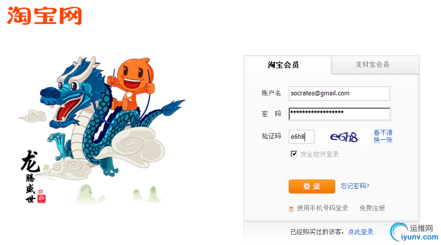

  从上面的实验可以看出,如果有人在我们电脑中植入了这样一个小程序,有可能会获取到一些敏感数据,应该如何避免呢,淘宝其实已经想好了,就是在登录时,只需要将“安全控件登陆”这个选项勾上,这样键盘的输入将不会被hook住。再次测试如下:
  1、输入不变,只是勾选“安全控件登陆”,如图:
  看看这次的日志信息:
[2012-03-03 09:12:11,562  taobao_input_msg]INFO:  ascii:115(S)[2012-03-03 09:12:12,187  taobao_input_msg]INFO:  ascii:111(O)[2012-03-03 09:12:12,733  taobao_input_msg]INFO:  ascii:99(C)[2012-03-03 09:12:13,217  taobao_input_msg]INFO:  ascii:114(R)[2012-03-03 09:12:13,530  taobao_input_msg]INFO:  ascii:97(A)[2012-03-03 09:12:13,890  taobao_input_msg]INFO:  ascii:116(T)[2012-03-03 09:12:14,125  taobao_input_msg]INFO:  ascii:101(E)[2012-03-03 09:12:14,390  taobao_input_msg]INFO:  ascii:115(S)[2012-03-03 09:12:15,655  taobao_input_msg]INFO:  ascii:64(2)[2012-03-03 09:12:16,375  taobao_input_msg]INFO:  ascii:103(G)[2012-03-03 09:12:16,717  taobao_input_msg]INFO:  ascii:109(M)[2012-03-03 09:12:16,796  taobao_input_msg]INFO:  ascii:97(A)[2012-03-03 09:12:16,953  taobao_input_msg]INFO:  ascii:105(I)[2012-03-03 09:12:17,155  taobao_input_msg]INFO:  ascii:108(L)[2012-03-03 09:12:17,750  taobao_input_msg]INFO:  ascii:46(Oem_Period)[2012-03-03 09:12:17,967  taobao_input_msg]INFO:  ascii:99(C)[2012-03-03 09:12:18,078  taobao_input_msg]INFO:  ascii:111(O)[2012-03-03 09:12:18,233  taobao_input_msg]INFO:  ascii:109(M)[2012-03-03 09:12:18,671  taobao_input_msg]INFO:  current page:淘宝网 - 淘我喜欢! - Windows Internet Explorer[2012-03-03 09:12:18,671  taobao_input_msg]ERROR:  information:socrates@gmail.com[2012-03-03 09:12:30,530  taobao_input_msg]INFO:  ascii:101(E)[2012-03-03 09:12:32,546  taobao_input_msg]INFO:  ascii:54(6)[2012-03-03 09:12:33,717  taobao_input_msg]INFO:  ascii:104(H)[2012-03-03 09:12:34,592  taobao_input_msg]INFO:  ascii:56(8)[2012-03-03 09:12:40,828  taobao_input_msg]INFO:  current page:None[2012-03-03 09:12:40,828  taobao_input_msg]ERROR:  information:e6h8
可以看出,在密码框中输入的内容没有被记录下来。
