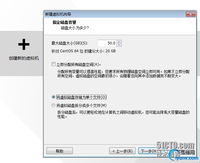

一、稀疏格式的虚拟磁盘
这个概念我也是大概是听明白了一点点,就是这个格式的磁盘它占用真实的物理磁盘空间会比较小,会自动随着所装系统的容量变大而更改,那好处当然就是占用空间小,可以更有效合理的利用物理磁盘空间(毕竟自己的笔记本磁盘也不是很大),缺点就是磁盘性能上比一次性分配的磁盘格式低一些。

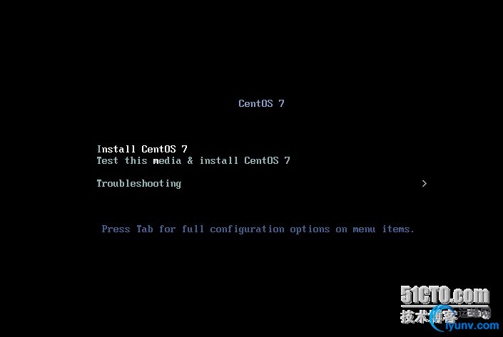

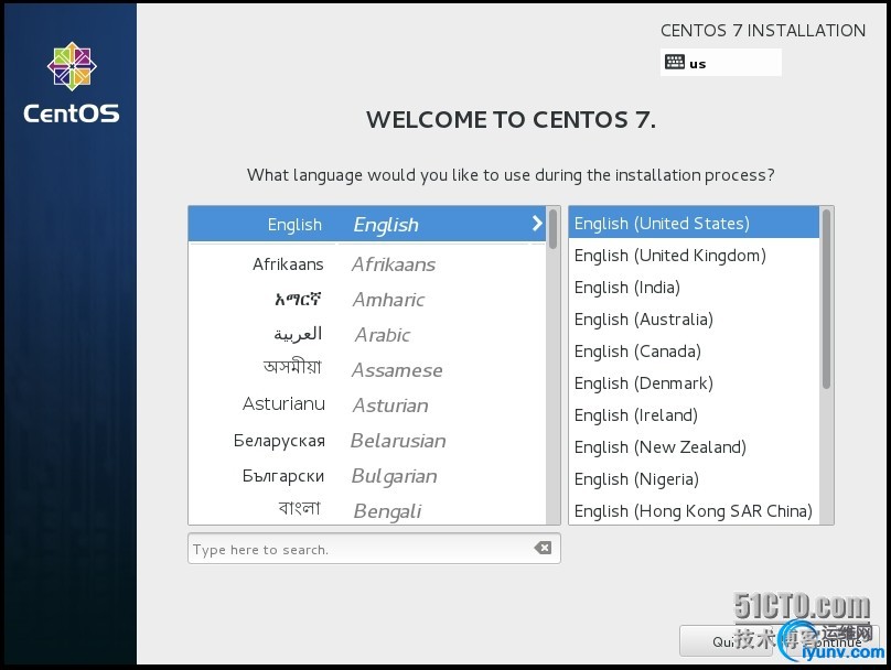

其次记录一下今天安装CentOS 7.0的具体步骤:

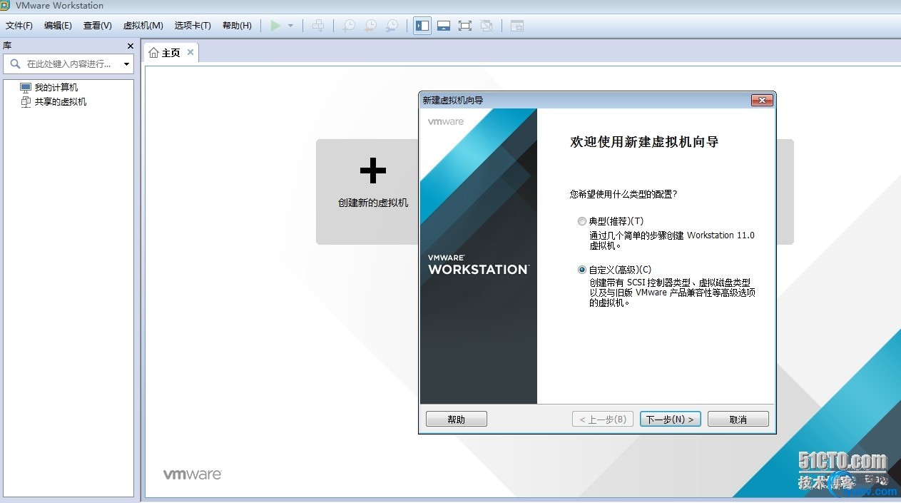

  • 自定义新建虚拟机,选择好相关设置和配置,因为我安装的是最小化安装,所以配置没有选太高
  • 进入安装引导界面

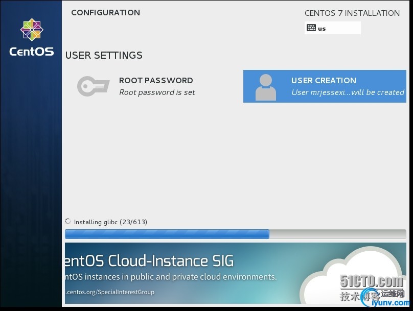

  • 直接选择最小化安装类别,只勾选一些开发相关的工具和库等

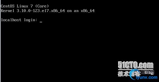

  • 等待安装完成后,重启,进入命令行形式的登录界面,安装完毕
