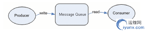

 这是一个最简单的生产者消费者模型。我们现在看到的消费者是一个完整的个体。消息队列,将消息发送给消费者,消费者反馈说已收到,消息队列就可以删消息了。确实很和谐,而且传统的jms就是这样做的。
但有的时候,消费者的处理并没有那么简单,消费者的处理可能分布式的处理,包含多个处理环节,第一个环节处理了,发送至下一个环节,下一个处理环节位于的可能就是不同的系统,已经是不同的服务器上了的进程了。当你第一个处理环节的节点接确认收到消息后,通知消息队列,已接收。那如果后续环节出现差错呢,比方如后面的传输中在到达终点前发现数据丢失,抑或是某个环节的服务挂掉了,这部份消息传输的可靠信又如何保证?难道你在每个处理节点之间再加具有能持久化功能,能保证消息可靠性的消息队列?这样想想,又是好复杂,好麻烦的样子。
利用kafka,就可以一直向第一个处理环节的节点发送消息,先不用管后续结点,当后续发现消息丢失的情况的下,就可以通过之前的offset,重新去从kafka获取这一条消息,全头重新执行(但是这样,存在有序性的问题)。刚才所述的多个处理环节的场景就是典型的流式计算的场景。这也是为什么storm流式计算框架官方推荐kafka作为其消息来源一个重要原因。
