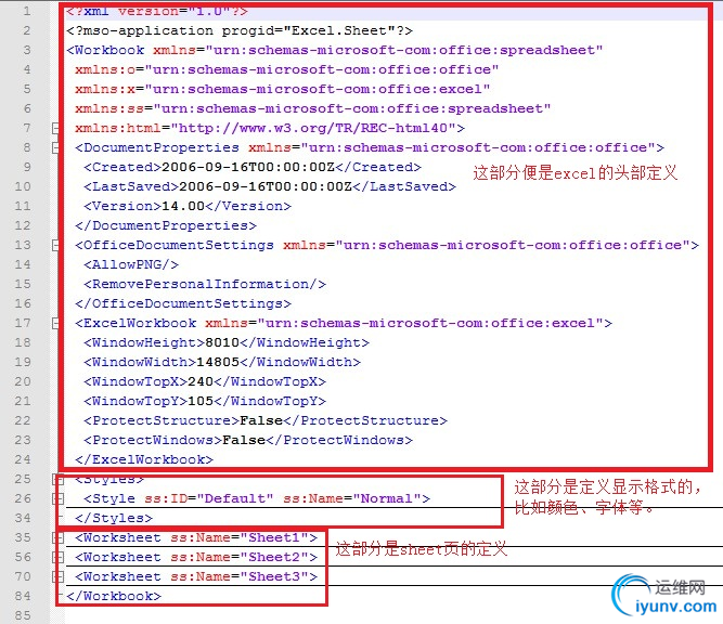

(1)EXCEL文件以XML格式打开后可以看到其结构图如下:

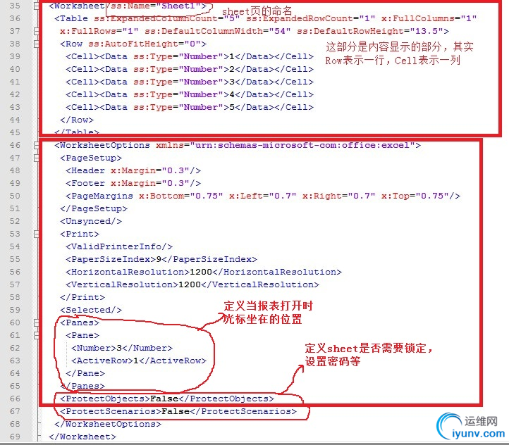

(2)单个Sheet页的结构图如下:

1.题头
前两行是题头,跟XML Publisher一样,我们可以在第一行的xml标签里增加对编码的控制。
<?xml version="1.0"?>
<?mso-application progid="Excel.Sheet"?>
2. Workbook
Workbook标签包住的就是整个电子表格,有点类似于HTML语言中的html标签。而Worksheet标签包住的就是其中的一个sheet页,有点类似于HTML语言中的body标签,只不过在XML电子表格里可以有多个“body”。
3.”Head”
我们可以看到,从Workbook的开始标签到第一个Worksheet之间还有很多内容,其中包括DocumentProperties、OfficeDocumentSettings、ExcelWorkbook和Styles四个标签。这些内容就相当于HTML语言中的head标签,对整个电子表格进行控制。前三者我们可以不去关注,其中ExcelWorkbook中的ActiveSheet标签决定XML电子表格打开时默认展现第几个sheet页。
4.Styles
“Head”中最重要的是Styles标签。顾名思义,Styles就是电子表格的样式。Style是Styles的子标签,是单个样式。Styles里包含了整张电子表格需要用到的全部样式。

5.Worksheet
Worksheet的Name是sheet页显示的名称,必须有且不可重复,否则excel无法打开。
Worksheet还有一个有用的属性,在上面的例子中没有呈现,是Protected。Protected设置为”1”可以使该sheet页的全部单元格不可编辑。但是XML电子表格不能支持密码保护,也就是说,用户其实可以通过单击Excel“审阅”中的“撤消工作表保护”来使其失效。另外,Style中也有单元格控制,Style的Protection优先级要高于Worksheet的Protected。
6.Table
Table是Worksheet的子标签,是具体显示数据的标签。从结构上看,我猜想一个Worksheet里应该可以有多个Table,但经过多次测试都未能找到在一个Worksheet里放多个Table的方法,暂时认为一个Worksheet最多存放一个Table。
Table有两个属性很重要,是ExpandedColumnCount和ExpandedRowCount。这将决定Excel在打开时按照几行几列的标准去读取文件中的数据,ExpandedColumnCount和ExpandedRowCount可以大于实际有效区域的列数和行数,但是绝不可以小,否则excel无法打开。例如, 一个四行四列成绩单sheet页内共有4*4个有效区域,如果ExpandedColumnCount改成3,excel就无法打开,而ExpandedColumnCount改成5,excel可以正常打开。
7. WorksheetOptions
从Table的结束标签到Worksheet的结束标签之间,还有一个标签:WorksheetOptions。这个标签可以定义该Sheet页的很多属性,比如打开该Sheet页时,鼠标定位在什么位置;以及打印区域设定;还有该Sheet页权限锁定限制也是在此处定义,这里要注意:当Sheet页选择锁定时,用户对该Sheet是不能做任何操作的,包括改变行高列宽,添加行或列,删除行或列等,但是通常用户选择锁定Sheet页时,仅仅希望内容不能被修改,其余的像改变行高列宽,添加行或列,删除行或列等,这些权限是不需要被锁定的,针对这种情况,EXCEL也提供了相应的办法,也是在此处进行设置,就像下面这些常用的权限控制,需要那个就在此处添加该标签即可:
