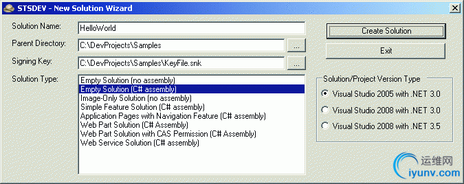

STSDEV 入门
先让我们快速了解一下 STSDEV 实用程序的工作原理。开始时您可以运行 STSDEV 而不传递任何参数。实用程序将弹出一个对话框,提示用户选择要生成的 SharePoint 开发解决方案类型(请参见图 2)。
Figure 2使用 STSDEV 创建 Visual Studio 解决方案 (单击该图像获得较大视图)
STSDEV 实用程序在设计时充分考虑了可扩展性。每种可用的解决方案类型基本上都是一个解决方案提供程序类,通过它实现的名为 IsolutionProvider、特定于 STSDEV 的接口非常简单:

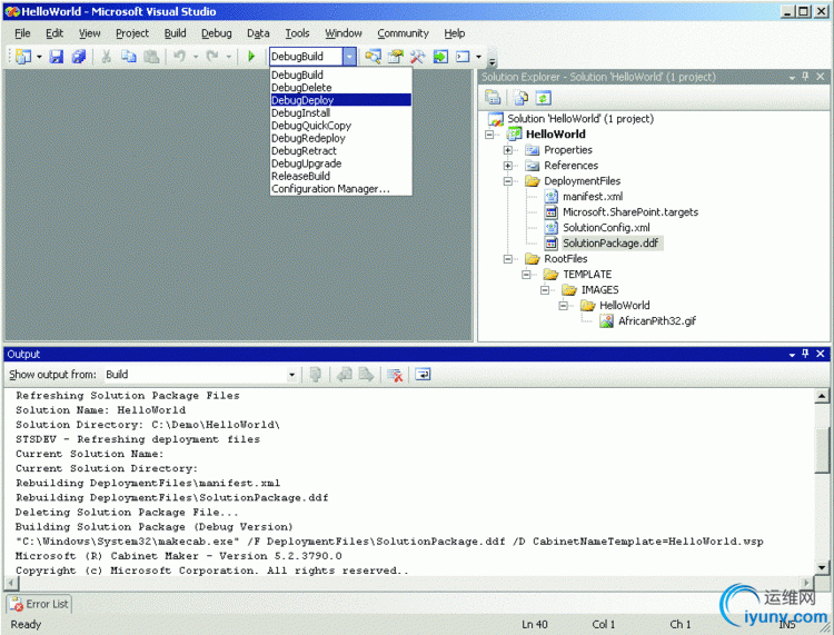

 现在您已经看到在由 STSDEV 实用程序生成的 Microsoft.SharePoint.targets 文件中存在的不同自定义生成目标,接下来您需要了解如何在 Visual Studio 环境中执行它们。这其实非常简单。您只需选择与所需的生成目标相关联的 Visual Studio 配置,然后运行标准 Visual Studio 生成命令即可,如图 8 所示。
Figure 8执行 STSDEV 生成的生成目标 (单击该图像获得较大视图)
用来绑定这些自定义生成目标的 MSBuild 技术要求将一个 Target 元素添加到 Visual Studio 项目文件中(例如,HelloWorld.csproj)。STSDEV 会在您每次创建新解决方案时自动完成此操作。如果打开其中一个 .csproj 文件并查看其底部,您会看到类似于图 9 所示的 Target 部分。
Figure 9 Targets in a Visual Studio Project
