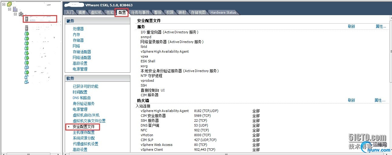

  由于一些原因需要SSH登录进Esxi 5.1.0主机内部修改一些配置,发现ESXI默认是关闭SSH的,以下是在Esxi 5.1.0主机开启SSH服务的方法,供大家和自己参考:1、先使用Vsphere client登录ESXI;
2、选定你要修改的主机,然后选择“配置”,在左边的菜单栏选择“安全配置文件”,你可以看到很多服务;

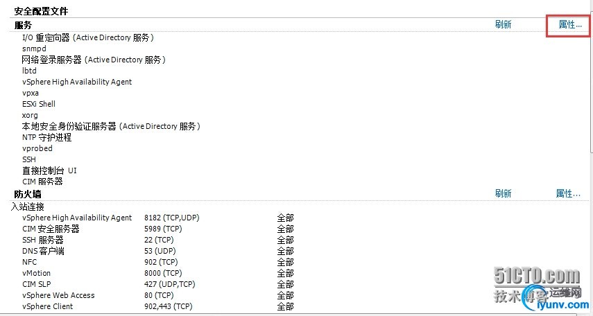

3、然后在“安全配置文件”下的“服务”左边单击“属性”;

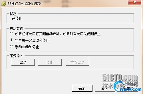

4、在打开的“服务属性”页面找到“SSH”,这时你可以看到SSH服务是停止的,所以你要选中“SSH”,然后点击右下角的“选项”;
5、在新打开的页面的“启动策略”,选择“与主机一起启动和停止”,这是代表只要开机就启动SSH服务,是长期打开的;第三项“手动启动和停止”代表只是临时启用,操作完成后手动关闭;这里我们选择第二项,然后单击“启动”,然后确定,就启动了SSH服务,这时你就可以登录主机了,防火墙默认是放行SSH服务的,如果没有可以来 讨论解决方法。
