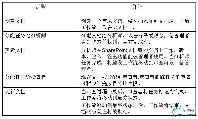

  一个新的需求文档,通常由分析师创建,包含一些数字顺序的步骤。 分析师管理者将批准请求的文档。 表2.1 详细跟踪任务和需要为一个任务列表并详细介绍相应文档库。
DSC0000.jpg 表2.1

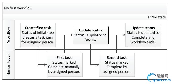

  图2.2展示使用三态工作流如何工作的
DSC0002.jpg 图2.2
  工作流自动管理创建的每一个任务,任务被分配的个人更新和完成。

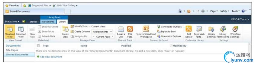

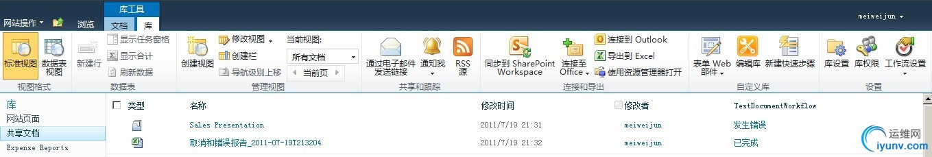

  首先,你要知道如何获得工作流设置界面。SharePoint中很多功能都可以提供你做到这一点。你可能注意到,在SharePoint2010中的菜单采用的外观、感觉和功能(图2.3)和大多数的Microsoft Office产品功能的风格类似。
DSC0003.jpg 图2.3
  图2.3 显示带状样式布局显示在库工具菜单上的。具体来说,它是库上的子菜单项。在这个菜单中,你会发现你的库设置和功能视图,创建列,RSS Feed,电子邮件链接,和编辑库。 SharePoint2010引入的带状样式使他需要操作的管理功能简化了他的点击。

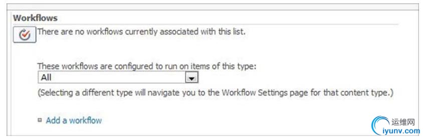

  点击工作流设置按钮在最右侧的子菜单上,你将会得到工作流设置界面(图2.4)。
DSC0005.jpg 图2.4
  中文版是我自己机器上的
  如果你点击这个按钮的下箭头,你会看到所有的可用选项。 第一个选项是工作流设置,因为这是第一个选项上显示在菜单上和是按钮的默认设置,当你点击它,它会带你到工作流设置界面。
  下一个选项是添加工作流,你可以使用此选项跳过额外的界面,如果你想得到直接添加工作流。最后两个选项在SharePoint Designer创建工作流和在SharePoint Designer创建可重用工作流,但你不会在本章使用这些。请参阅第3章,以了解如何使用SharePoint Designer创建自定义工作流。

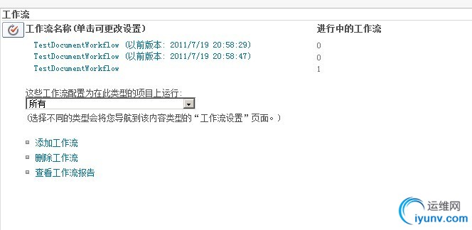

  库的工作流界面现在被显示出来,不会有没有关联的工作流显示。 正如你看到图2.4,“目前没有相关的工作流”,也可以看到我的中文的图,有1个工作流和它的2个之前版本。

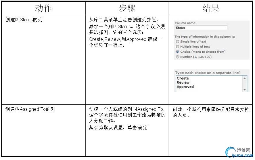

  现在,你需要增加两个新列到该库。一个列的类型为选择类型并且叫Status,第二个列的类型为人/组(就是选择人的那个类型),叫Assigned To。工作流将使用这两列跟踪状态和分配文档。你将使用到类型为人/组,又称为人员选择,因为信息从SharePoint拉出,允许你发送给这个人电子邮件或分配任务。如果你使用一个文本字段,你将无法分配任务或发送邮件。表2.2显示创建这些列的步骤。
DSC0007.jpg 表2.2

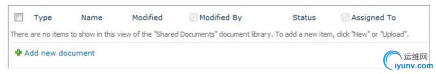

  共享文档库的默认视图看起来像图2.5的样子。你应该看到默认的列(类型,名称,修改,修改自和新加的列Status和Assigned To)。 你默认库模板可能不同,一些组织更改了默认的设置。
DSC0008.jpg 图2.5
  你现在有两列在自定义文档库中将被使用到我们下一节准备创建的工作流。 列的顺序不影响工作流,所以你能排序他们只要你想。

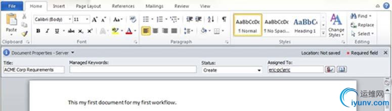

  你添加了工作流之后,它可以自动或者手动启动。鉴于两种情形,工作流可以从开始到结束可以被测试。对于我们的需求文档的例子,我们将添加三态工作流到库我们可以更早的去测试工作流。我们将创建一个新的Word文档,它将启动工作流,之后它保存到库中。这将生成任务,当那些任务完成,工作流进程将从开始到结束。

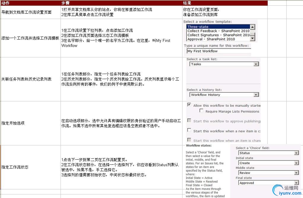

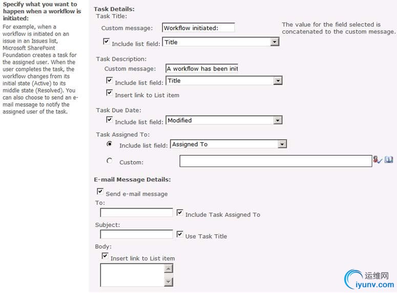

  你也可以指定在每个阶段发生的事情信息。 例如,你将指定任务分配给谁和任务收件人收到邮件的细节。按照表2.3的步骤添加三态工作流到文档库。
  大部分时间,你将留在第二个配置屏幕上的两个部分。 基本前提是你想如何分派你的任务。如果你记得,三态工作流任务在状态之间。发出的任务完成后,工作流移动到下一个状态。 图2.7中,你回发现我们Assigned To列是准备设置任务分配的列。 在这个例子中足以满足,但是要注意有其他方面的设置。例如,你可以指定唯一的文本到邮件让任务被分配人收到。
DSC00010.jpg 图2.7
  你已经配置好这最后两部分,根据自己的喜好后,点击“确定”按钮。这将完成的工作流程加入到库。更详细的描述如图2.7设置为那些有兴趣进一步定制。
  任务标题(Task Title)
  类型信息你想包含在任务标题。如果你选择“包含列表字段”的复选框,列表项的标题信息将被添加到自定义消息。
  任务描述(Task Description)
  任何信息类型你想包含到任务的描述。如果你选择“包含列表字段”复选框,列表项的标题信息添加到自定义消息。如果你选择“插入链接到列表项”复选框, 列表项链接将被包含到描述。
  任务到期日期(Task DUE Date)
  如果你想指定任务的到期日期,请选择“包含列表字段”复选框,并选择日期列从列表包含截止日期信息。如果你愿意,你能使用计算日期。例如,可以设置截止日期是创建日期后30天。你可以创建一个日期列去计算值在文档库中。
  任务分配给(TASK ASSIGNED TO)
  为了将任务分配给某人在特定的列表,单击“包含列表字段”, 并选择列从列表,它包含你想使用的用户信息。当工作流启动,首先任务分配给谁,谁的名字会显示在工作流项中。你要指定分配任务,可以单击“自定义”,然后键入或选择要向其分配任务的个人或者组。如果你想法一封电子邮件去通知被分配的人,你可以选中“发送E-Mail消息”复选框。 如果不想发送,请取消选择它。
  给(TO)
  选择“包含任务分配给”复选框,如果你想发送email提醒任务所有者。
  邮件主题(Subject)
  邮件主题行,如果你想用任务的标题,请选择“使用任务标题”复选框。
  邮件主题(BODY)
  你希望的邮件正文。选择“插入链接列表项”复选框,如果你要包括列表项上的消息。

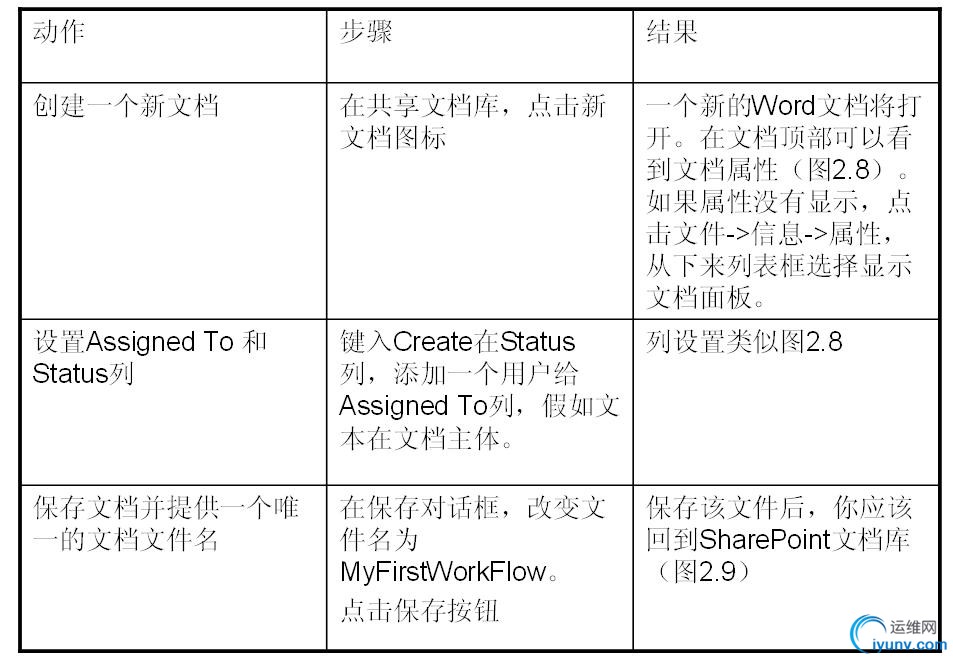

  随着工作流添加到库,现在在文档上启动工作流。启动三态工作流在这个库上,你需要上传文档到你的库并且在文档上启动工作流。你可以手动上传文档或者可以创建一个新文档从Word并且保存到库。然后手动启动工作流.

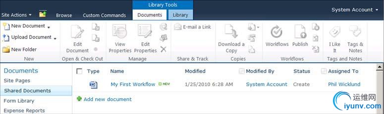

  首先,导航到你的共享文档库,你添加工作流在2.1.3节。你需要添加一个新的文档在这个库上,并设置改文档的元数据。按照表2.4所示的步骤创建和分配元数据到新文档。
DSC00011.jpg 表2.4
DSC00012.jpg 图2.8
DSC00013.jpg 图2.9
  文档中的Status列和Assigned To列被设置。现在你有你的文档,你需要启动工作流,你需要启动工作流。如果你选择自动启动,它将在保存文档后立即启动。

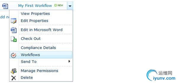

  点击文件名旁边的箭头,上下文菜单将弹出(图2.10)它们是此文档所有的可用动作。在现在的情况下,你只感兴趣的是工作流选项。点击工作流
DSC00014.jpg 图2.10

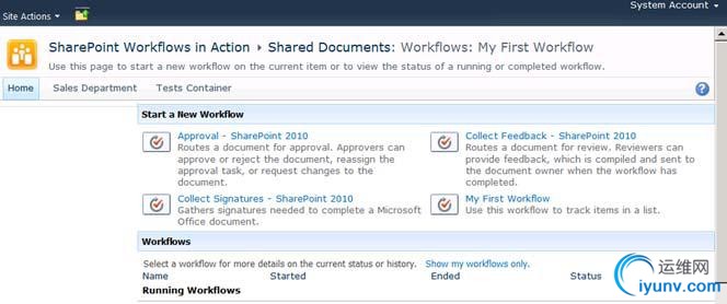

  按下工作流后,你会看到一屏幕的所有在文档库上可以选择的所有的可用工作流。图2.11显示3个默认工作流和一个我们之前创建的工作流My First Workflow。
DSC00015.jpg 图2.11

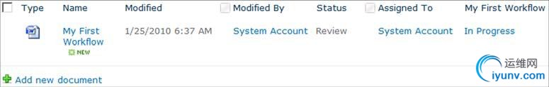

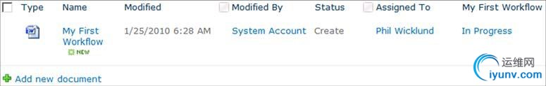

  点击My Frist Workflow 的链接。你将看到工作流的处理界面,点击开始。然后SharePoint将返回到你的文档库,你看到新列名为“My First Workflow" 图(2.12)这个列将容纳工作流的状态。因为它启动后,它在执行。你还会注意到有些状态字段变灰,说明工作流有更新这个字段。
DSC00016.jpg 图2.12

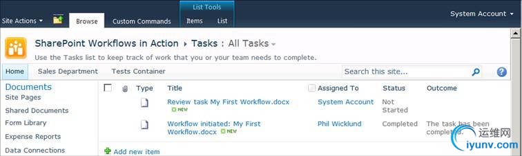

  现在,你已经创建并保存一个文档,并成功启动了工作流。你需要测试移动部分通过创建任务和移动文档。首先,你看到分配的任务,并确保任务是正确的并且在工作。然后你在下一个阶段关闭任务,然后你将相同的方式测试第二个任务。随后工作流应成功完成。

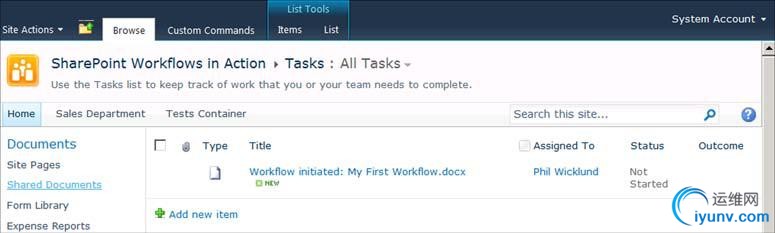

  工作流开始后,导航到与工作流相关的任务列表。因为这个任务列表是我们这个情况下唯一使用的列表,你可以看到一个任务在屏幕上(图2.13)。这个任务是你在工作流设置参数分配给Assigned To的。 你将看到任务的名称 。
DSC00017.jpg 图2.13

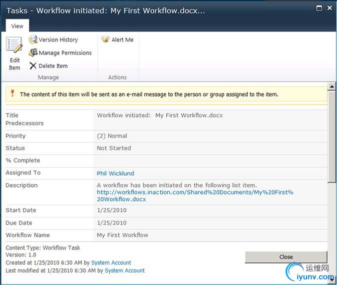

  点击任务上的标题进入下一个屏幕。图2.14,你将看到任务的详细。这是你可以阅读和编辑任务的地方。还有一个链接任务相关的文档。这里,你将发现标题,状态,过期时间,分配给,描述和其他详细信息,关于这个任务的。这里任务所有者将更新任务的状态。点击”编辑项目“按钮来改变状态。你要改变的只有状态字段。改变完成后,点击保存按钮。
DSC00018.jpg 图2.14
  你将回到你的任务列表,你会看到两个任务,一个完成的和一个不启动(图2.15)。我们需求文档的例子,第二个人物分配给你的经历(或者任何人)。如果你灭有看到两个请刷新屏幕。在编辑第二个任务并完成之前,我们看看文档库。到文档库,你会注意图2.16,文档的状态时正在审查。工作流正在工作。第一个任务完成,现在从第一个任务到第二个任务。现在回到你的任务列表,并完成第二个任务。完成后,你将看到工作流已完成,状态字段编程Approved。这个工作流状态列是完成我们例子的价值所在。
DSC00019.jpg 图2.15
DSC00020.jpg 图2.16

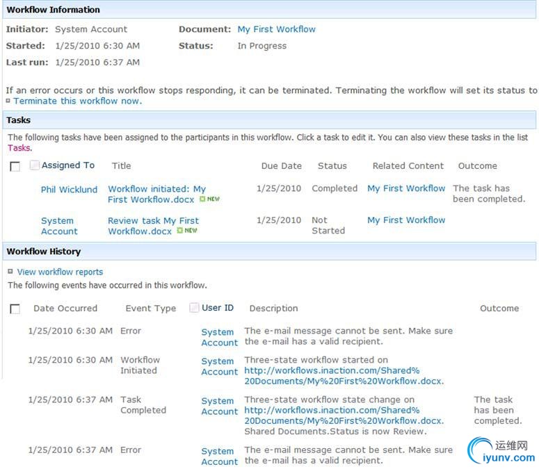

  要获取更多的工作流信息,点击工作流状态列。 在我们的例子上,点击当前行的My First Workflow列的“Completed”或“In Progress”。你现在将看到屏幕如图2.17工作流所有关联信息,包括任务,基本信息,和历史。 这个屏幕可以用来帮助跟踪工作流和所有相关事件。
DSC00021.jpg 图2.17

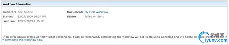

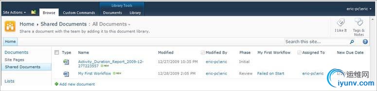

  有时需要终止或取消工作流。它可能已经意外开始或数据可能有盖顶在最初的库或列表项。或者工作流可能由于某些原因失败。图2.18显示失败的工作流.
DSC00022.jpg 图2.18
  只要你有正确的权限,那么都可以取消它。
  定位要取消的工作流。图2.18的例子显示工作流启动失败(注意工作流的状态)如果你点击当前行的状态,你将被带到工作流状态屏幕。这里,你将找到立即终止工作流的链接。你会发现它在工作流信息节的底部(图2.19)
DSC00023.jpg 图2.19
  终止删除相关的任务 终止工作流,也将删除该工作流相关的任何任务。确保这就是你想做的事,因为你不能让他们回来。

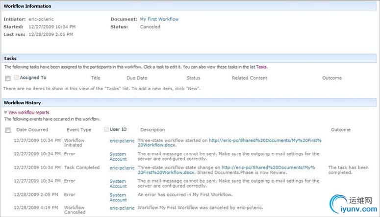

  当你终止你的工作流,工作流状态屏幕将会相应更新(图2.20)。 所有任务都将消失,唯一的事件将显示在屏幕上。当终止了工作流,你只是终止了一个实例。请注意你可以有很多实例。 如果你想删除所有实例,你需要从库中删除工作流。
DSC00024.jpg 图2.20

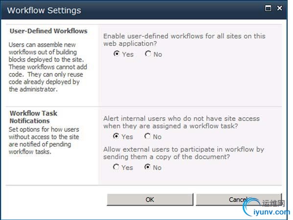

  2.3.4 未经授权访问工作流
  知道现在,我们都是假设参与工作流的人是已被授予访问站点中工作流的用户。如果一个当前站点工作流分配的人他没有访问权限。我们可能会不希望发送邮件给这个人。对于内部用户,默认是发送邮件,让他们知道有一个任务。对于外部用户,默认情况下是不发送邮件的。要切换此行为,导航到SharePoint管理中心,在应用程序管理下,点击管理Web应用程序。选择你要配置的应用程序,点击基本设置下面的下拉列表框,选择工作流。图2.22显示默认设置工作流通知部分。
DSC00026.jpg 图2.22
  全球工作流设置
  这个设置在节2.3.4,2.3.5和2.3.6是全球设置。这个设置我们讨论为工作流实例。全球设置应用于整个Web应用程序。

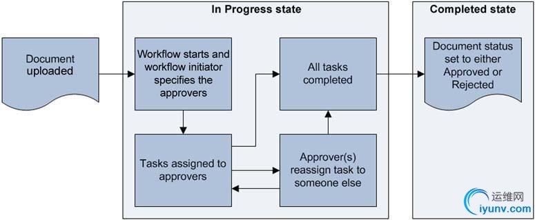

  2.4.1 审批工作流
  审批工作流(图2.23)类似之前的三态工作流,只可惜它的名字最适合使用二态工作流。这个工作流用于批准或拒绝文档。当工作流启动,工作流的状态是等待。一个任务被分配给审批者,然后这个任务被批准或者拒绝,工作流进入第二个状态(完成)。 三态工作流有开始,中间和结束,而审批工作流只有开始和结束。
DSC00027.jpg 图2.23
  另外的区别就是,三态工作流,你可以定义状态, 而审批工作流,状态是不可配置的。批准工作流是三态工作流的缩略版本,仅用于批准文档或项。
  你也许会想,为什么不使用已经定义好的开箱即用的内容批准功能呢?这个审批工作流的好处是它创建任务分配给人去管理审批,然而,内容审批,你直接更新文档或者列表项,文档可能等待批准但是没有一个通知它等待。在审批工作流,审批将获得邮件通知。
  另外一个重要的事情是审批工作流分配阶段。分配阶段我们在第4章有详细的讨论。它们给你的用户能够制定一个以上的人,当需要批准文档。你可以指定批准的顺序,分配阶段也让启动工作流的人能指定所有审批者和运行时设置。
  最终,审批工作流的优势是允许任务分配给审批者的任务可以重新分配。这种情况可能发生。如果审批者没有资格去批准。它们能再分配其他人去审批。

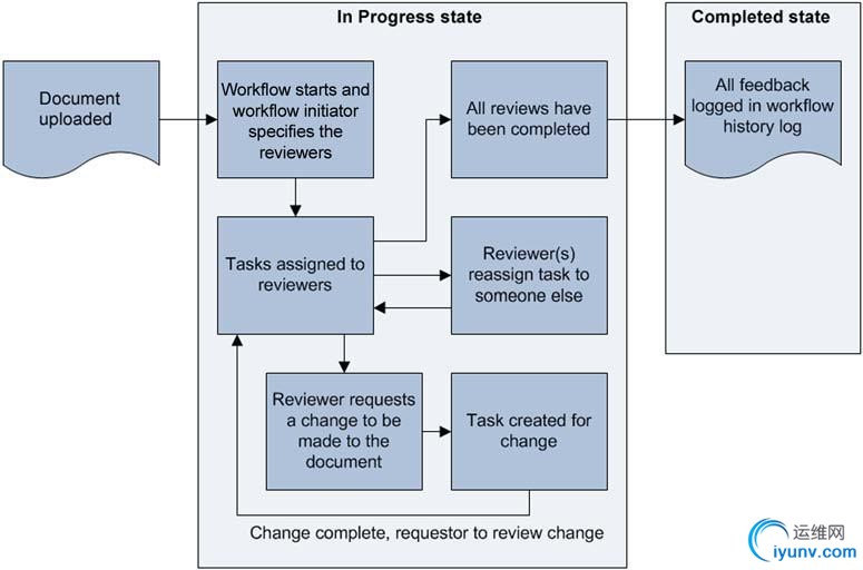

  收集反馈工作流(图2.24)是高效,易管理的为单个有他们项目审查从他们团队成员。当工作流启动,发起者首先需要指定谁将提供反馈。他们输入这些名字如果他们想反馈给同一时间(并行)或串行(按顺序)。如果他们选择并行,例如,一个任务是为每个审阅者创建,并分配给审阅者。审阅者能编辑任务,从这个任务中,他们可以给出他们的反馈。当反馈过来后,反馈它将记录到工作流历史记录,请求反馈者可以去日志看到审阅者的内容。
DSC00028.jpg 图2.24
  正如审批工作流,评审者能重新分配如果他们(原指定的评审者)不希望提供反馈。任务将再分配另外的人员,工作流将等待原始的评审者离开反馈。评审者可以请求改变已完成的文档。当评审者请求改变开始,他们需要指定谁将做这个工作和进行更新。这个人将获取单独的任务去完成工作。当完成后,他们可以完成这个任务,并离开反馈,在原有的工作流上。 图2.24 显示全部反馈请求处理,和他们交替的路径。当收到所有的反馈,工作流将完成。

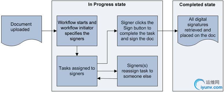

  2.4.3 收集签名工作流
  收集签名工作流(图2.25)有助于收集数字签名的Word文档。考虑一个合同文档需要被四个独立人签名。而不是邮件文档每个人在上面手工签名 这个工作流将通过任务添加签名给文档 。
DSC00029.jpg 图2.25
  这个工作流只能从Word启动,而不是从SharePoint界面。启动工作流时,发起人将制定哪些人需要签署文档。每个签名者获取任务和电子邮件通知他们需要签署文档。当他们打开任务,他们点击签名按钮去增加他们数字签名给文档。所有签名被放到文档后,工作流完成。

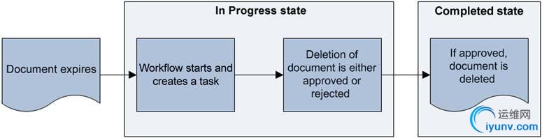

  2.4.4 处置审批工作流
  处置审批工作流(图2.26)有助于删除过期的文档。通常情况下,工作流运作与记录管理功能结合。如记录中心站点模板。这些功能帮助公司管理他们记录和规范。根据要求一个文档可能需要指定一个时间过期。当该文件过期,这个处理工作流能去校验文档删除。
DSC00030.jpg 图2.26
  工作流启动后,工作流将添加一个任务到任务列表。一个用户可以接受或拒绝请求去删除文档。如果文档被删除,审批者可以保留文档元数据在工作流历史记录中。
