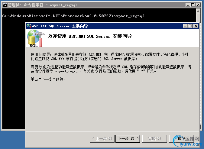

3. 输入命令aspnet_regsql。该命令弹出“ASP.NET SQL Server 安装向导”,如下图 1所示。
图 1

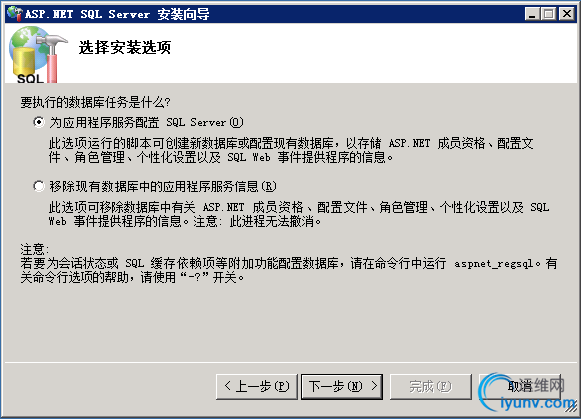

4. 在图 1中点击“下一步”按钮。向导进入“选择安装选项”页,如下图 2所示。
图 2
5. 在图 2中,选择“为应用程序服务配置SQL Server”,点击“下一步”。向导进入“选择服务器和数据库”页,如下图 3所示。

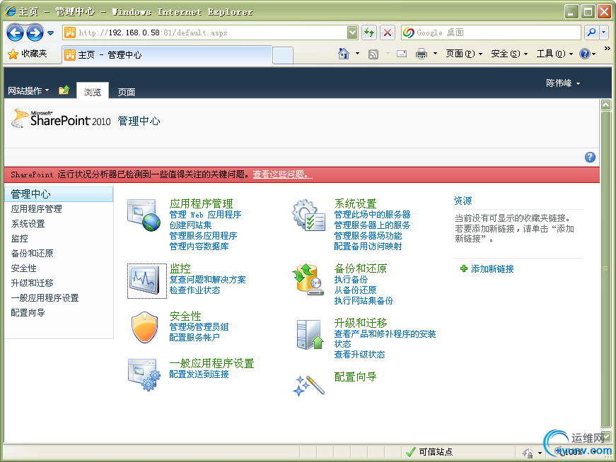

1. 打开SharePoint 2010管理中心,如下图 6所示。
图 6

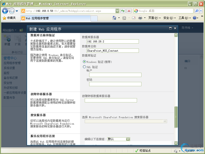

10. 在“数据库名称和验证”中,输入“数据库服务器”名称,和“数据库名称”,建议数据库名称加方便区分其他数据库的前缀,比如“SharePoint_”,这样,您在安装多个SharePoint服务器共用同一数据库服务器时,方便区分数据库用途。如上图 11所示。

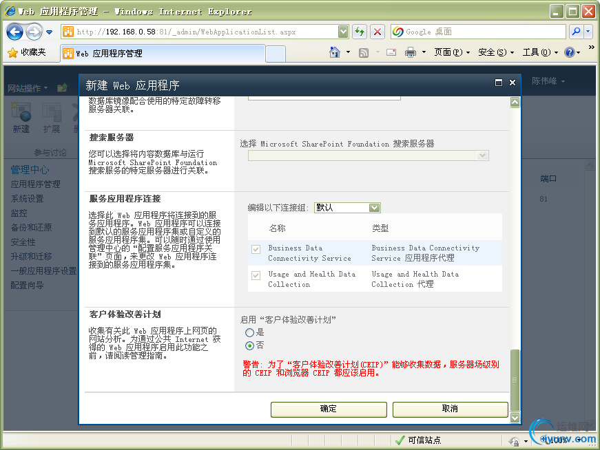

12. 在“服务应用程序连接”中,选择默认即可。如上图 12所示。
13. 在“客户体验改善计划”中,根据自己喜好选择即可。

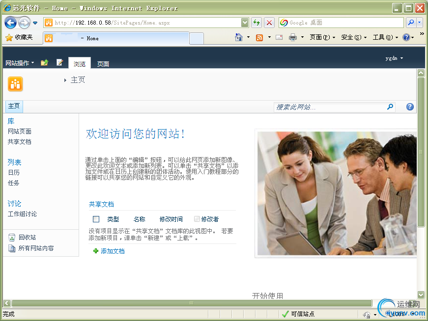

4. 登录系统后,看到如下图 19所示网站主页。在页面的右上角会显示当前登录用户。如要切换当前用户,可以点击用户名,弹出菜单中选择“以其他用户身份登录”,页面会回到登录页面。
  图 19
