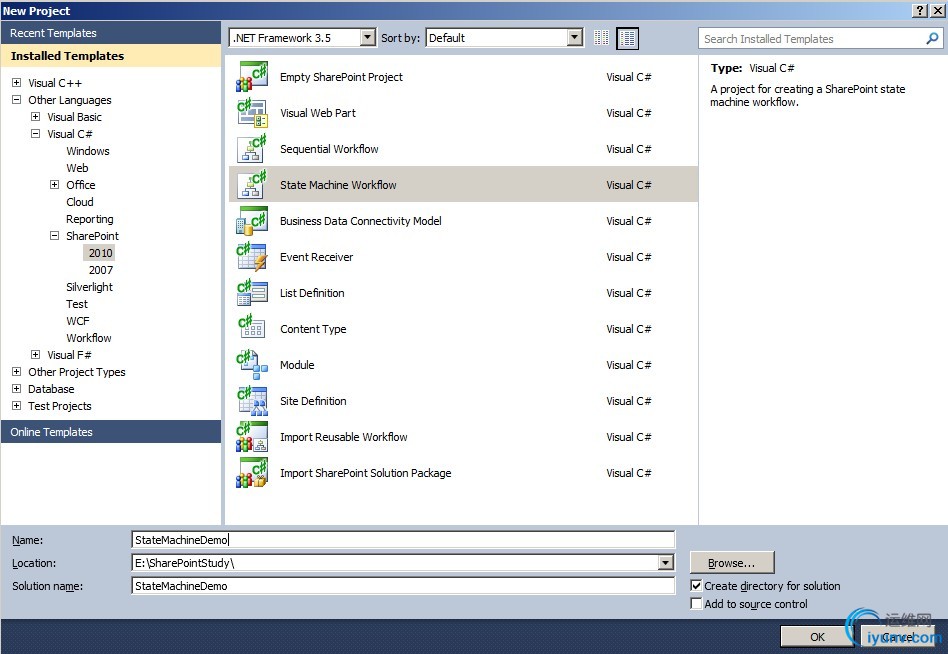

  a.新建SharePoint State Workflow 项目
  点击OK,选择Recruitment作为工作流绑定的对象

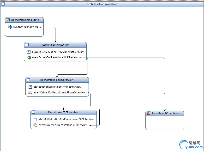

  最终完成的Workflow为:
  使用 VS2010 Deploy 该工作流(选中该项目->右键Deploy)
