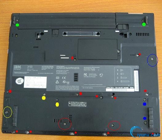

  1.首先了解需要拆解那些螺丝钉,才可以轻松拆开键盘和托座。
 图中,是笔记本背面。红色点标注的螺丝是拆键盘和掌托的螺丝,把这些螺丝全部拧下,就可以拿下键盘和掌托了,这个也是最常用的,因为一般情况的清理、添加键盘下内存、无线网卡拆卸,只需要拆掉键盘和掌托就可以了。右下角黄色圈的螺丝是硬盘固定螺丝,拆下后就可以把硬盘拔出来了。

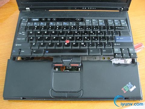

  2.卸掉红色部分螺钉,宝货红色圈中的两枚。然后就可以拆解键盘和托座。

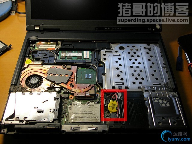

 3.之后你就可以看到本本的内脏结构
 4.接下来开始卸载风扇,注意下图中螺丝,总共四枚

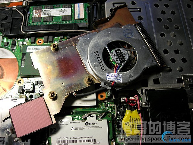

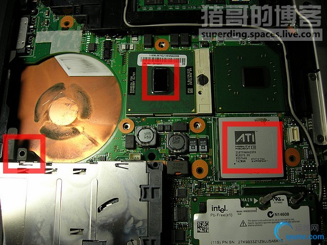

 5.接下来就是如何把风扇从本本拿出来。这时候要小心,因为风扇的散热片可能与CPU粘的很紧,有人建议说开机玩游戏让硅胶吸热,好容易拿出来,但是我也不想那么麻烦了,结果有点力先把靠近ATI显卡那段扣起来,需要有点力气,之后整个风扇就轻而易举的拿下来了。

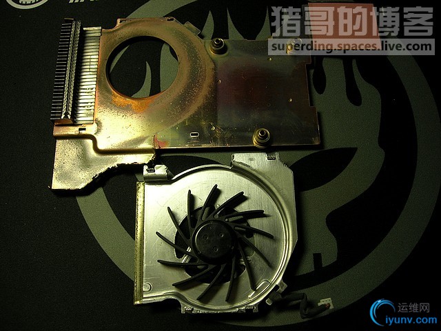

  6.拆下来之后,最好清理下灰尘。
 7.接下来的难题是如何把风扇芯从风扇中卸载下来,我是用一字型的螺丝刀从风扇的一个边缘伸进去,稍稍用力铆钉就脱落了【我的T43铆钉是圆的,估计上次维修更换的!】,就这样四个铆钉就这样被搞定了。这样风扇就彻底拆完了。
  8.可是我买的风扇的铆钉是长方形的,本来以为想更换的,后来问了,说市面上的都是长方形的。没办法,只好去掉铆钉,然后用502等胶起来。我是采用尖嘴钳钳住铆钉,然后轻轻用力,就整个拔掉了。看起来和原来的差不多。
  9.开始安装回去,安装的时候,记得在CPU上涂上点硅脂。最好是先安装好风扇的一端,一端稍微抬起,然后涂上硅脂,免得来回折腾,弄乱了硅脂分布。
