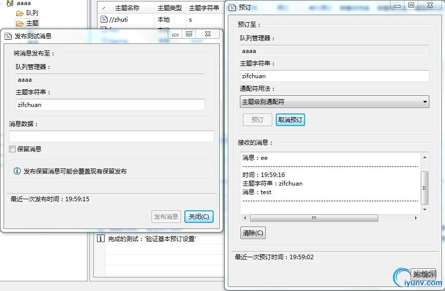

  在MQ资源管理器中,是实现不了这种模式的。创建完一个主题后,只能测试。之前不知道对于主题的发布测试是非模态的。其实可以打开两个窗口,一个发布一个测试。如下图所示:
  如果想保留消息,那么在上图的“保留消息”复选框中选中,再打开发布预订窗口,也能接收到消息。

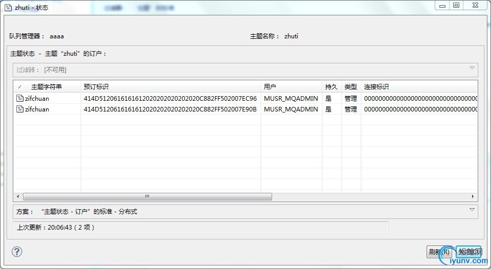

  之前使用资源管理器的发布订阅模式,新建了主题,在“订阅”中也创建了订阅者。在主题的订阅者能够看到所有的订阅者,如下图所示:
 但是,可能是由于刚开始不了解的缘故吧,始终无法查看发布者。
  之前运行了代码,在“主题-发布者”中一直看不到发布者,运行订阅者也收不到消息,不知道哪出了问题。后来才知道确实无法看到通过代码发布消息的发布者。资源管理器的发布订阅者和代码的是两码事。

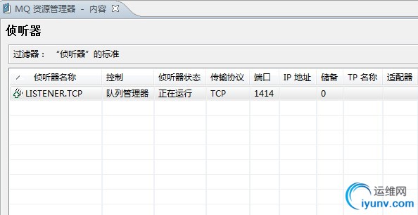

  创建完队列管理器后,选中“侦听器”。在右面的“内容”中会有个默认的侦听器。监听1414端口。如下图所示:
 如果没有侦听器侦听,那么会出现( 'MQCC_FAILED' ),原因为 '2058' ( 'MQRC_Q_MGR_NAME_ERROR' )。的异常。
