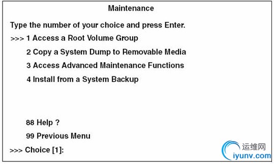

rc.boot 脚本显式地通过 alog 命令将启动信息重定向到文件 /var/adm/ras/bootlog。如果系统出现了问题,您可以将系统启动到单用户模式(维护模式),并通过 alog 命令访问这些日志,以了解系统在哪个阶段出现了故障。

6)查看启动日志
通过使用 SMIT 快速路径 smitty alog_show 并给出您希望查看的日志的名称、或者使用 alog 命令,您就可以查看启动日志。要使用 alog 命令查看一个日志,需要确定有哪些预定义的日志可供您使用。

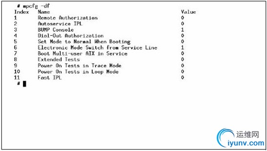

1)显示服务信息
要显示服务信息,您可以使用:
mpcfg -d { -f -m -p -S}
例如,要找出何种状态具有您的诊断标志,可以使用 mpcfg 命令,如图 1 中所示。
2)更改服务信息
要更改服务信息,可以使用带下列标志组合的 mpcfg 命令:
mpcfg -c { -f | -m | -p -S -w} Index Value...
例如,如果您希望对系统进行快速 IPL 操作,您可以将诊断标志更改为如下所示的值:
mpcfg -cf 11 1
这个命令将搜索索引(请参见的图 1),并将第 11 项的值 (Fast IPL) 更改为 1。当系统下一次启动时,系统将跳过各种硬件测试,并且启动时间比正常情况的启动时间要短。

标志
描述
-c
更改服务信息的值。要修改的值首先由标志 -f、-m、-p 或 -S 来标识,然后由该类别中它们的索引(Index 参数)来标识。
-d
根据命令中设置的 -f、-m、-p 和 -S 标志来显示服务信息的值。将显示这些值,以及与它们对应的索引和名称。
-s
将服务信息保存到 /etc/lpp/diagnostics/data/bump 文件中。
-f
表示操作(显示或更改)将应用于诊断标志。
-m
表示操作(显示或更改)将应用于调制解调器和站点配置。
-p
表示操作(显示或更改)将应用于远程支持电话号码。
-S
表示操作(显示或更改)将应用于服务支持标志。
-w
表示更改将应用于密码。

5. 选择选项 3“Start Maintenance Mode for System Recovery”,并按 Enter。这时将显示与图 3 所示类似的屏幕。
图 3 “Maintenance”菜单

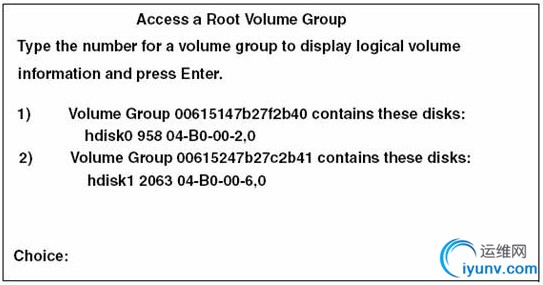

7. 输入 0,并按回车。这时将显示与图 5 所示类似的屏幕。
图 5 “Access a Root Volume Group”菜单

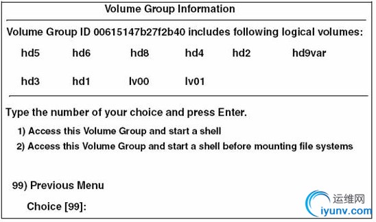

8. 选择您希望显示逻辑卷信息的卷组。这是非常重要的,因为 rootvg 中将包含 hd5,即启动逻辑卷。输入卷组编号,并按回车。这时将显示与图 6 所示类似的屏幕。
图 6 “Volume Group Information”菜单
9. 从“Volume Group Information”屏幕中选择一个选项,并按 Enter。其中每一项将进行以下操作:
选项 1:访问这个卷组并启动一个 Shell
选择这个选项,将在系统为您提供 Shell 和系统提示符之前,先导入并激活 rootvg 卷组,并为根卷组挂载文件系统。
选项 2:在挂载文件系统之前,访问这个卷组并启动一个 Shell
选择这个选项,将在为根卷组装入文件系统之前,先导入并激活 rootvg 卷组,并为您提供 Shell 和系统提示符。
选项 99:输入 99 将使您返回到“Access a Root Volume Group”屏幕。
