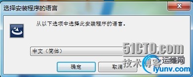

步骤2 在“选择安装程序的语言”对话框中,选择安装过程中使用的语言,然后单击“确定”按钮,如图:

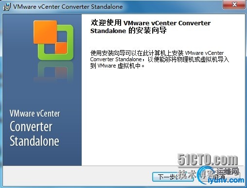

wKioL1SO3iXghj1qAALhe76iuzQ165.jpg 步骤4 进入Converter Standalone的安装向导,单击“下一步”按钮,如图:

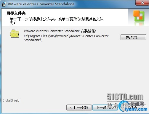

步骤6 在“目标文件夹”界面上,选择Converter Standalone的安装位置,然后单击“下一步”按钮,如图:默认的位置为C:Program FilesVMwareVMware vCenter Converter Standalone。要安装到其他位置,可以单击“更改”按钮,然后浏览新位置。

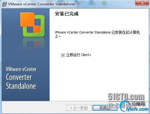

步骤9 在“安装完成”界面上,取消选择“立即运行Client”,在不立即启动应用程序的情况下完成安装。在“安装已完成”界面上,单击“完成”按钮,如图:

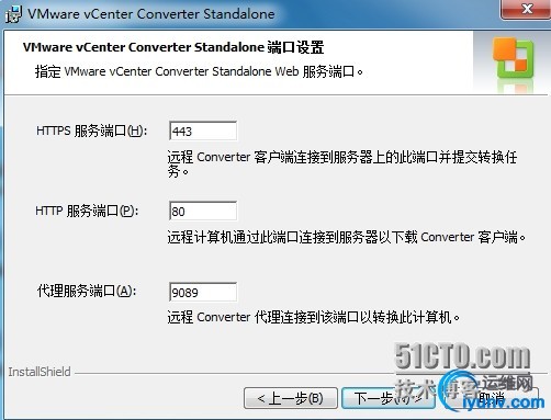

步骤3 如果要安装远程访问或Converter Standalone代理,在“VMware vCenter Converter Standalone端口设置”界面上修改服务端口,如图:

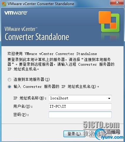

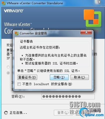

步骤6 在登陆界面中,可以选择本地服务器,也可以连接远程Converter 服务器,如图:
步骤7 单击“登陆”按钮时,会弹出警告,单击“忽略”按钮,如图:
