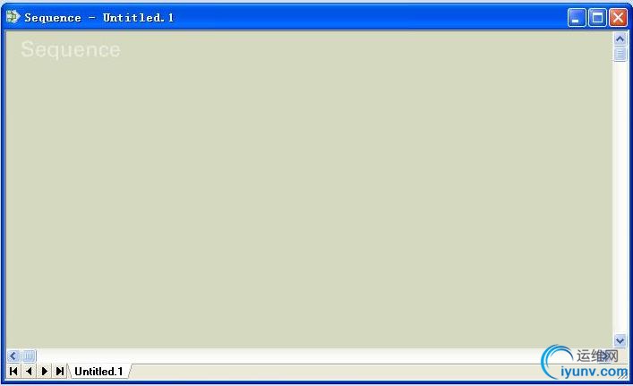

2. 新建的 Job Sequence 如下图所示。这时候这个 Job Sequence 还没有被保存。单击 DataStage Designer 的保存按钮来保存 Job Sequence;
图 2:新建的 Job Sequence

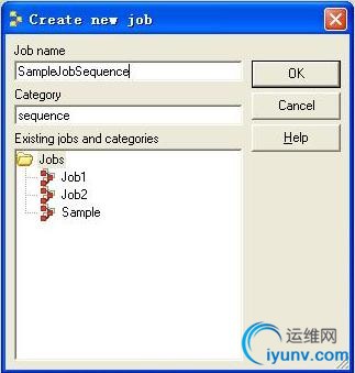

3. 弹出的保存对话框如下图所示,在 Job name 一栏中填入 SampleJobSequence。在 Category 一栏中填入 sequence,单击 OK 按钮保存 Job Sequence;
图 3:保存 Job Sequence

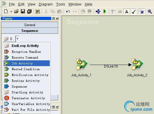

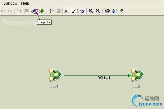

4. 保存好 Job Sequence 后,从左侧面板 Sequence 一栏中的下拉列表中添加两个 Job Activity 到右侧的面板中,并把这两个 Job Activity 连接起来;
图 4:添加 Job Activity

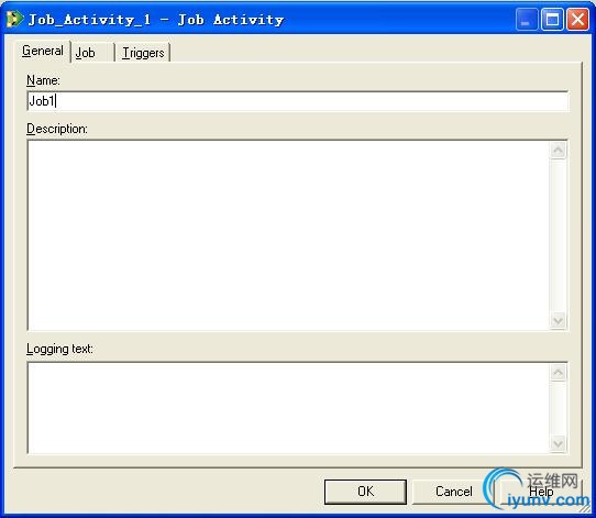

5. 双击左边的 Job Activity Stage,会弹出如下图所示的属性框。在 General 标签中,Name 一栏输入 Job1,这是这个 Job Activity Stage 的名字。然后单击标签 Job;

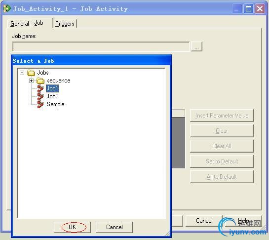

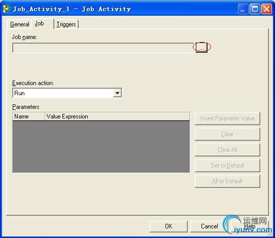

6. 在标签 Job 中单击右侧的按钮来选择这个 Job Activity 连接到哪个 ETL Job 上面;
图 6:选择 ETL Job
7. 在弹出的选择 ETL Job 的对话框中选择 Job1 并单击按钮 OK;
图 7:选择 Job1

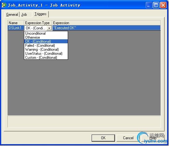

8. 在标签 Trigger 中,在 Expression Type 下拉列表中选择 OK-(Conditional)。这个选项的意思是只有在这个 Job Activity Stage 连接的 ETL Job 成功执行后,才能执行后面的 ETL Job。单击按钮 OK 完成对 Job Activity Stage Job1 的配置;

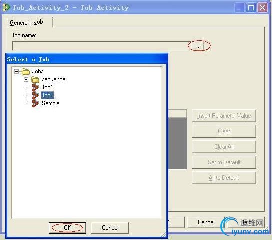

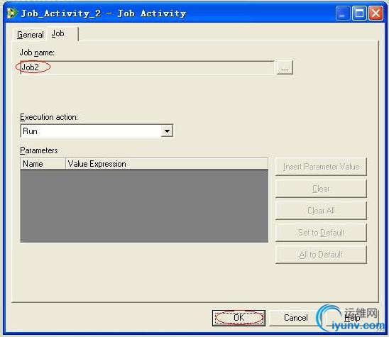

10. 在标签 Job 中,单击右侧按钮,会弹出一个选择 ETL Job 的对话框,在这个对话框中选择 ETL Job Job2。然后单击 OK 按钮;
图 10:选择 Job2
11. 这时你会注意到 ETL Job Job2 已经被添加进来。单击按钮 OK 完成对这个 Job Activity Stage 的配置;
图 11:完成 Job2 的配置

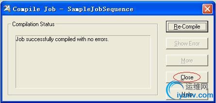

12. 配置完成后,单击图标"编译"来编译该 Job Sequence;
图12:编译 Job Sequence
13. 编译成功后,弹出的对话框中会显示如下图所示的信息。单击按钮 Close;
图 13:编译成功

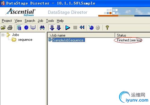

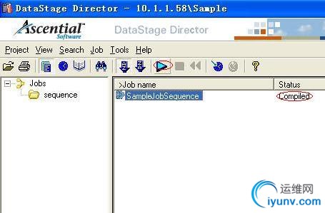

14. 打开 DataStage Director,选中 SampleJobSequence,然后单击"运行"按钮运行它;
图 14:运行 SampleJobSequence
15. 运行完成后,这个 Job Sequence 的状态会变成 Finished。这说明这个 Job Sequence 中的两个 ETL Job Job1和Job2 都已经成功执行。如果这两个 ETL Job 中的任何一个执行失败的话,那么这个 Job Sequence 的状态就会变成 Aborted。
图 15:执行完毕

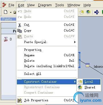

(2) 选择 Edit'Construct Container'Local 把选择的 DataStage 组件封装成一个 Local container。

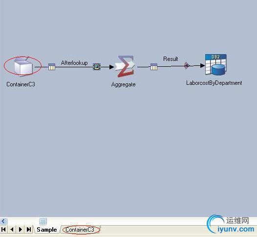

(3) 构建好 Local container 后,原来的 ETL Job 的布局变成如下图所示,这样整个布局看起来比之前要简化多了。你可以通过单击下面的标签 ContainerC3 来查看这个 Local container 里面的内容。
图 18:查看 container 的内容

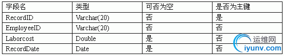

这个 ETL Job 所用到的表的结构如下:
表 1:employee 表
表 2:laborcost 表
表 3:departmentcost 表

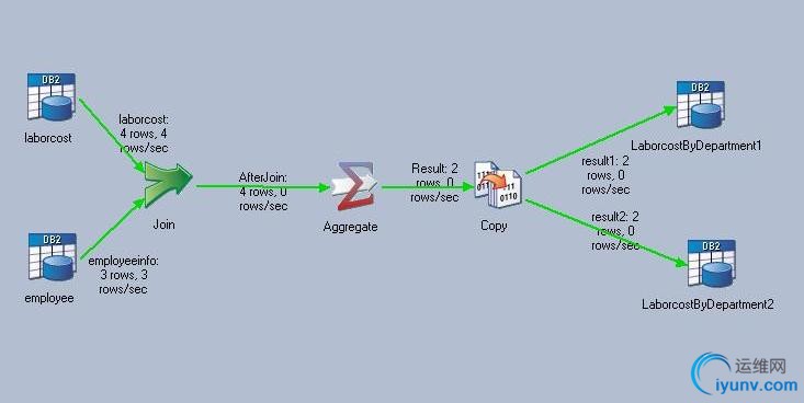

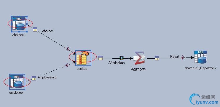

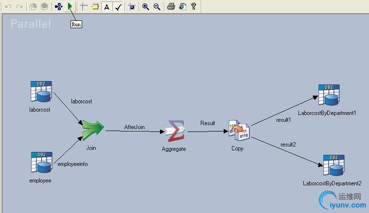

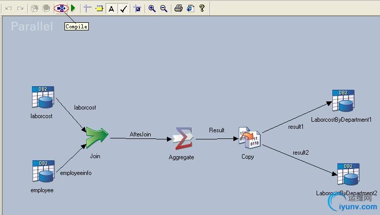

2. 用 DataStage Designer 新建一个 Parallel ETL Job,这个 ETL Job 的布局如下图所示:这个 ETL Job 中包含四个 DB2/UDB API Stage,一个 Join Stage,一个 Aggregator Stage 和一个 Copy Stage。DB2/UDB API Stage 负责连接数据表,Join Stage 负责两个数据表之间的连接(根据一个或者多个字段),Aggregator Stage 负责对数据记录进行聚合(作用相当于SQL中的聚合函数),Copy Stage 负责把数据分发到不同的目标表中去;
图 20:ETL Job 布局

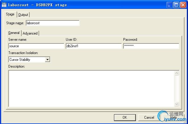

3. 双击 DB2/UDB API Stage laborcost,会弹出如下图所示的属性框。在标签 Stage 的子标签 General 中。Server name(也就是要连接的 DB2 数据库的数据库名)一栏输入 source,然后输入用于连接这个数据库的用户名和密码。单击标签 Output;
图 21:Laborcost 的 stage 属性

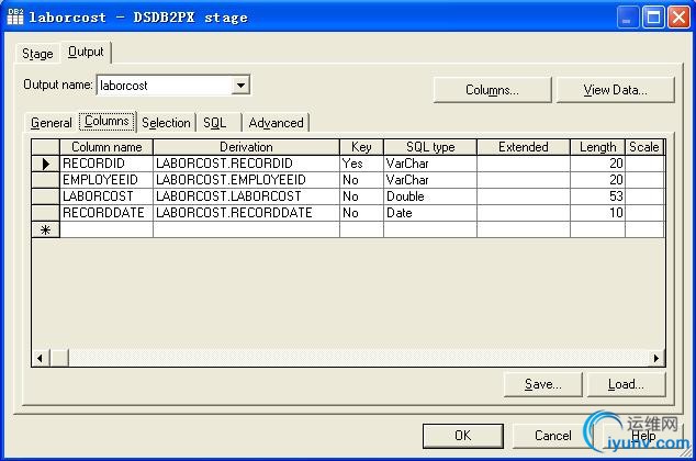

5. 在标签 Output 的子标签 Column 中,单击按钮 Load 导入表结构 laborcost 到 Columns 中,这个表结构描述的是这个 DB2/UDB API Stage 要连接的数据表 laborcost 的表定义。
图 23:导入表结构

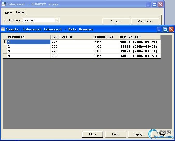

6. 单击按钮 View Data 来查看表 laborcost 中的数据,弹出的窗口入下图所示,这个表中共有 4 条数据,单击按钮 Close 关掉数据窗口;
图 24:查看数据

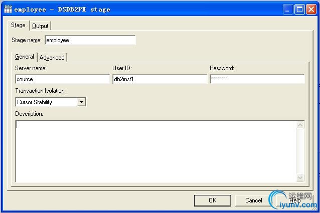

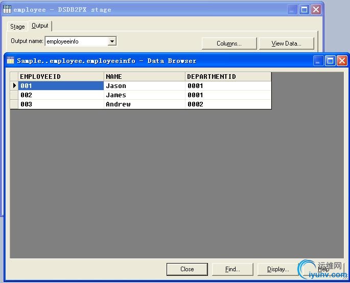

7. 双击 DB2/UDB API Stage employee,会弹出如下图所示的属性框,在 Server name 一栏中输入 source,然后单击标签 Output;
图 25:Employee 的 stage 属性

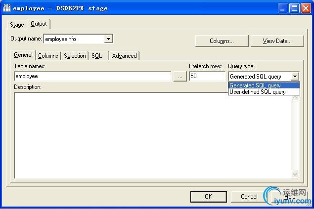

8. 在标签 Output 的子标签 General 中,Table names 设置为 employee,Query type 选择 Generated SQL query,然后单击标签 Columns;
图 26:Employee 的 output 属性

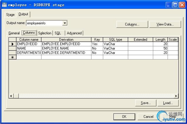

9. 在标签 Output 的子标签 Column 中,单击按钮 Load 导入表结构 employee 到 Columns 中,这个表结构描述的是这个 DB2/UDB API Stage 要连接的数据表 employee 的表定义。
图 27:查看表定义
10. 单击按钮 View Data 查看表 employee 中的数据,弹出的数据窗口如下图所示,employee 表格中共有三条数据;
图 28:查看表数据

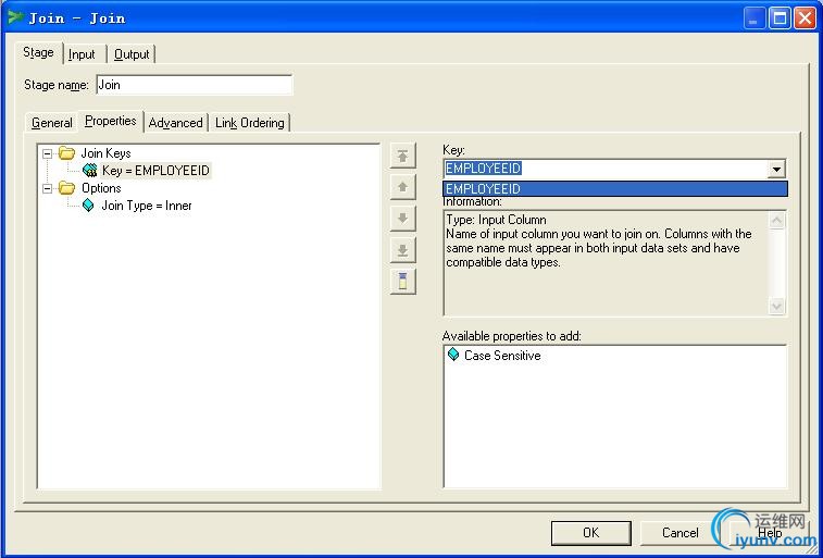

11. 双击 Join Stage,弹出的属性窗口入下图所示,在标签 Stage 的子标签 Properties 中,Join Keys 一栏中选择 Key = employee,Options 一栏里面选择 Join Type = Inner,然后单击标签Output;
图 29:Join Stage

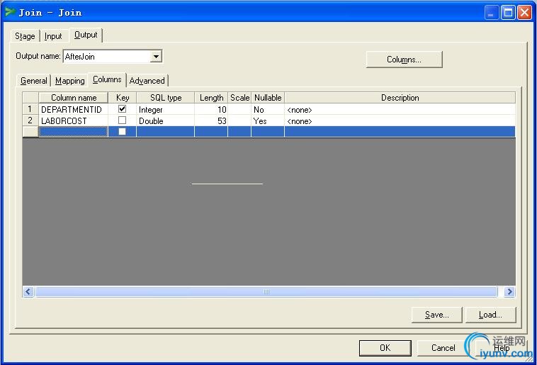

12. 在标签 Output 的子标签 Column 中,单击按钮 Load 导入表结构 departmentcost 到 Columns 中,然后单击 OK 完成对 Join Stage 的属性设置;
图 30:导入表结构

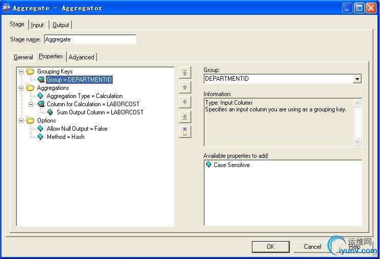

13. 双击 Aggregator Stage,会弹出如下图所示的属性窗口,在标签 Stage 的子标签 Properties 中,Grouping Keys 一栏设置为 Group = departmentid,Aggregation 一栏设置为 Aggregation Type = Caculation,Column for Caculation = laborcost,Sum Out Column = laborcost,然后单击 OK 按钮完成对 Aggregator Stage 的属性设置;
图 31:完成 Aggregator Stage 的设置

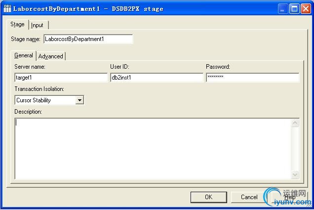

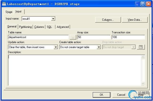

14. 双击 DB2/UDB API Stage LaborcostByDepartment1,会弹出如下图所示的属性框,在 Stage 标签的 General 子标签中,Server name 设置为 target1,然后输入用于连接这个数据库的用户名和密码,单击 Input 标签;
图 32:LaborcostByDepartment1 属性
15. 在 Input 标签的 General 子标签中,Table name 设置为 departmentcost,Update action 选择 Clear the table,then insert rows,Create table action 选择 Do not create target table。然后单击 Columns 子标签;
图 33:输入设置
16. 在标签 Input 的 Columns 子标签中,单击 Load 按钮导入表结构 departmentcost 到 Columns 中,然后单击按钮 OK 完成对 DB2/UDB API Stage LaborcostByDepartment1 属性设置;
图 34:导入表结构

18. 所有的组件的属性现在都已经设置完毕,现在单击图标"编译"对刚开发好的 ETL Job 进行编译;
图 35:编译 ETL Job

20. 等到组件之间的连线变成了绿色,说明 ETL Job 已经成功执行,而且会显示一些统计信息在上面,比如每秒钟处理了多少条数据等;
图 37:运行结果

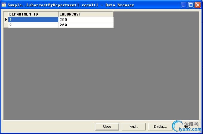

21. 使用 DataStage Designer 的 View Data 功能查看目标数据库中的数据,如下图所示,目标数据库中的 departmentcost 表中有两条经过聚合后的记录,这也验证了我们开发的 ETL Job 的逻辑是正确的。
