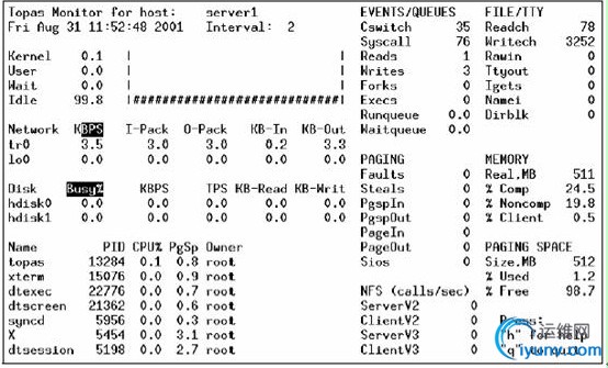

topas 命令是在 AIX Version 4.3.3 中引入的。图 2 显示了 topas 命令的示例输出。
图 2 topas 命令的输出

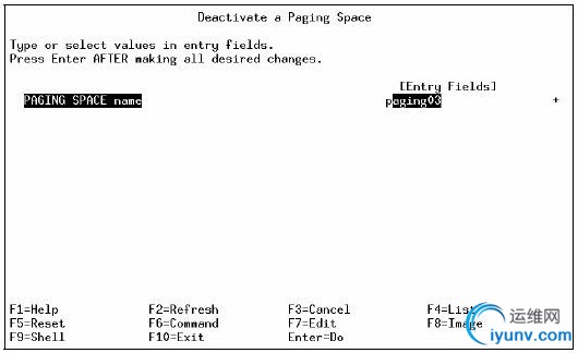

2.3.2 AIX 5L Version 5.1 中动态禁用分页空间
swapoff 命令禁用分页空间而无需重新启动。
swapoff 命令的语法如下:
# swapoff DeviceName { DeviceName ... }
使用命令 swapoff /dev/paging03 以禁用分页空间 paging03,或者使用 SMIT 快速路径 smitty swapoff,图 7 所示。图 7 smitty swapoff 命令
注意:必须将要禁用的分页空间上正在使用所有页面移动到其他分页空间,因此其他活动的分页空间中必须有足够的空间可用。
