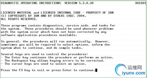

可以使用 SMIT 或诊断程序 (DIAG) 工具菜单来启动热插拔任务。在这个场景中,我们使用了 DIAG 工具。
1. 要启动 DIAG 工具,可以在命令提示符处输入 diag 命令。当显示如图 1 中所示的屏幕时,按 Enter。
图 1 初始诊断屏幕

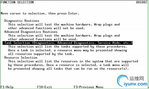

2. 从“Function Selection”菜单中,选择“Task Selection (Diagnostics, Advanced Diagnostics, Service Aids, etc.)”选项。图 2 显示了“Diagnostics, Advanced Diagnostics, Service Aids, etc.”屏幕。
图 2 诊断功能选择屏幕

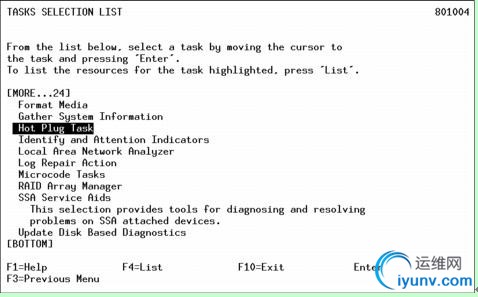

3. 在“Task Selection List”菜单中,向下滚动到“Hot Plug Task”菜单选项,并选择它。图 3 显示了“Task Selection List”,其中突出显示了“Hot Plug Task”菜单选项。
图 3 “Task Selection List”菜单选项

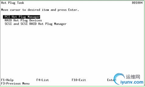

在使用 diag 菜单时,将根据您的硬件环境列出可用的选项。在这个示例中,我们看到列出了三个选项:
a. “PCI Hot Plug Manager”菜单
b. “RAID Hot Plug Devices“菜单
c. “SCSI and SCSI RAID Hot Plug Manager”菜单
选择“PCI Hot Plug Manager”菜单选项。图 4 显示了“HPT”菜单,其中突出显示了“PCI Hot Plug Manager”。
图 4 “Hot Plug Task”菜单

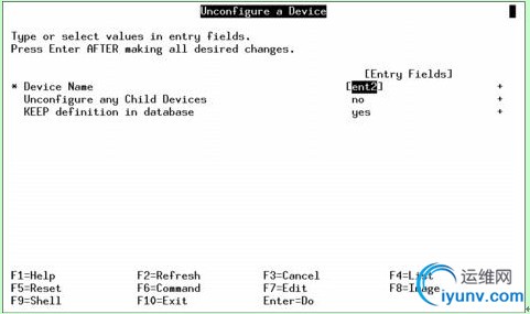

4. 在“PCI Hot Plug Manager”菜单中,选择“Unconfigure A device”。选择要取消配置的合适的适配器。在这个场景中,将要取消适配器 ent2 的配置。图 5 显示了“Unconfigure A device”菜单,其中突出显示了 ent2 设备。对于这个场景,我们可以将设备定义保存在数据库中。在将 ent2 设备置于已定义的状态之后,返回到“PCI Hot Plug Manager”菜单。
图 5 “Unconfigure A device”屏幕

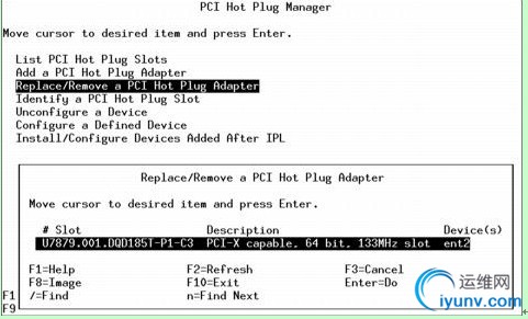

5. 在“PCI Hot Plug Manager”菜单中,选择“Replace/Remove a PCI Hot Plug Adapter”。选择要更换/删除的合适的适配器。在这个场景中,将要更换适配器 ent2。图 6 显示了“PCI Hot Plug Manager”菜单,其中突出显示了“Replace/Remove”选项。
图 6 “PCI Hot Plug Manager Replace/Remove”菜单

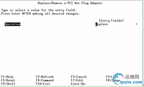

6. 选择了 ent2 适配器之后,将显示“Replace/Remove a PCI Hot Plug Adapter”菜单。可以更换或者删除该适配器。在这个场景中,我们将更换该适配器。使用 Tab 或者 F4 键,选择“replace”。
在选择了“replace”选项之后,会将该 PCI 插槽置于允许删除 PCI 适配器的状态。闪烁的信号灯表示该插槽包含已选中进行更换的适配器。要开始更换过程,可以按 Enter键。图 7 显示了突出显示的“replace”选项。
图 7 “Replace/Remove a PCI Hot Plug Adapter”菜单

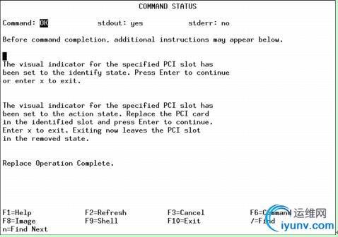

7. 8 显示了完整的适配器更换过程。在更换过程的这个阶段中,将要求您完成下列工作:
a. 通过按 Enter 键,确认应该对该适配器进行更换。将可视的指示器设置为标识状态。您可以按 x 键、Enter 键退出。
b. 交换 PCI 适配器。将可视的指示器设置为操作状态。要继续进行,请按 Enter 键。要退出,请按 x 键,然后按 Enter 键。交换过程需要从 PCI 插槽中删除 PCI Blind Swap Cassette,使用具有相同 FRU 的 PCI 以太网适配器来替换 PCI 以太网适配器,然后组装到 PCI Blind Swap Canister 中。
说明:如果您选择退出这个阶段,那么 PCI 插槽将处于已删除的状态。
c. 将 PCI Blind Swap Cassette 插回到 PCI 插槽。要继续进行,请按 Enter 键。现在已经更换了适配器,并且做好了重新配置的准备。
图 8 显示了这三个步骤以及成功地完成更换任务。
8 更换 PCI 适配器
技巧:如果没有取消以太网适配器接口的配置(请参见前面的步骤 4 ),那么整个过程将在此处失败。取消以太网适配器接口的配置,并从步骤 5 开始这个过程。

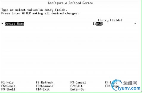

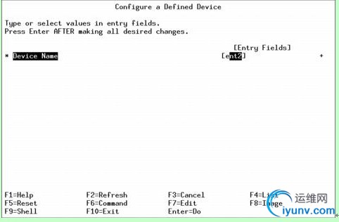

8. 在更换了 PCI 以太网适配器之后,必须为 AIX 5L 对该设备进行配置。在“PCI Hot Plug Manager”菜单中,选择“Configure a Defined Device”,然后选择 ent2 以太网设备,并按 Enter 键。现在,将对 ent2 设备适配器进行配置。
图 9 显示了“Configure a Defined Device”菜单。

10. 选择 ent2 适配器之后,将显示“Replace/Remove a PCI Hot Plug Adapter”菜单。可以更换或者删除该适配器。在这个场景中,我们将更换该适配器。使用 Tab 或者 F4 键,选择“replace”。
要开始更换过程,可以按 Enter 键。
图 11 突出显示了“replace”选项。
图 11 “Replace/Remove a PCI Hot Plug Adapter”菜单
11. 12 显示了完整的适配器更换过程。在更换过程的这个阶段中,将要求您完成下列工作:
c. 将 PCI Blind Swap Canister 插回到 PCI 插槽。要继续进行,请按 Enter 键。现在已经更换了适配器,并且做好了重新配置的准备。
图 12 显示了这三个步骤以及成功地完成更换任务。
图 12 更换 PCI 适配器
12. 在更换了 PCI 以太网适配器之后,必须为 AIX 5L 对该设备进行配置。在“PCI Hot Plug Manager”菜单中,选择“Configure a Defined Device”,然后选择 ent2 以太网设备,并按 Enter 键。现在,将对 ent2 设备适配器进行配置。
图 13 显示了“Configure a Defined Device”菜单。
图 13“Configure A Defined Device”菜单
13. ent2 设备现在已经可以使用,可以通过 smit chinet 快速路径为其重新配置一个 IP 地址。应该在 AIX 5L 错误报告中记录针对 ent2 设备的修复操作。通过显示错误报告中记录的错误已经解决,这将为可能使用这台服务器的其他系统管理员提供帮助。要输入修复操作,则使用 diag Æ Task Selection Æ Log Repair Action 并选择 ent2 设备。
