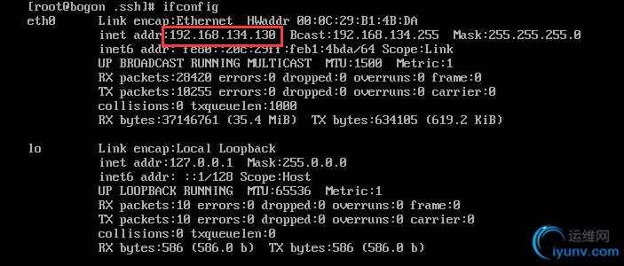

  这里我们可以看到公钥存放在.ssh/authorized_keys文件中。所以我们在/home/git下创建.ssh目录,然后创建authorized_keys文件,并将刚生成的公钥导入进去。(如果是虚拟机中的Linux,可以通过ssh,连接本地虚拟机。先用ifconfig看一下局域网中的ip,然后在ssh工具中进行连接。如图所示查看虚拟机ip 192.168.130.134)
  然后再次clone的时候,或者是之后push的时候,就不需要再输入密码了:
