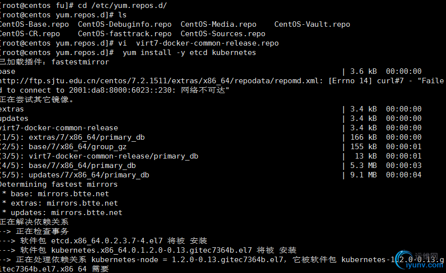

2.安装etcd和kubernetes 软件(自动安装)
添加yum源:
  • [iyunv@centos fu]# cd /etc/yum.repos.d/
  • [iyunv@centos yum.repos.d]# ls
  • CentOS-Base.repo  CentOS-Debuginfo.repo  CentOS-Media.repo    CentOS-Vault.repo
  • CentOS-CR.repo    CentOS-fasttrack.repo  CentOS-Sources.repo
  • [iyunv@centos yum.repos.d]# vi  virt7-docker-common-release.repo
  • [iyunv@centos yum.repos.d]#  yum install -y etcd kubernetes
virt7-docker-common-release.repo:
  • [virt7-docker-common-release]
  • name=virt7-docker-common-release
  • baseurl=http://cbs.centos.org/repos/virt7-docker-common-release/x86_64/os/
  • gpgcheck=0
安装 etcd与kubernetes:
  • [iyunv@centos system]# yum install -y etcd kubernetes

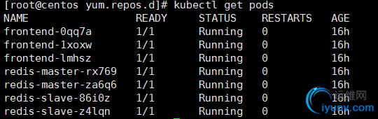

然后查看状态:
  • [iyunv@centos kube-guestbook]# kubectl get pods
  • NAME                 READY     STATUS              RESTARTS   AGE
  • redis-master-rx769   0/1       ContainerCreating   0          3m
  • redis-master-za6q6   0/1       ContainerCreating   0          3m

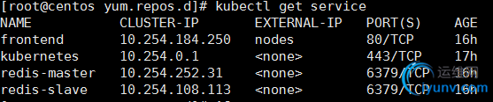

获取所有的service (服务,selector 确定把哪些pod对应到本服务)
  • [iyunv@centos yum.repos.d]# kubectl get service

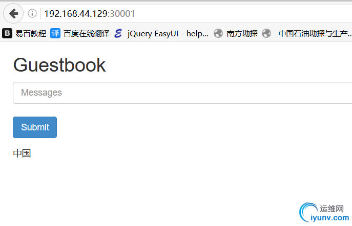

最终效果:

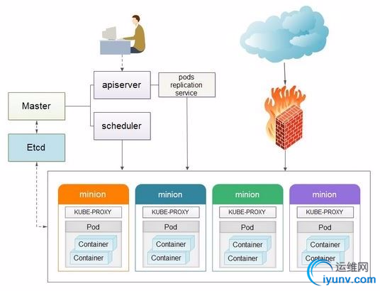

大家有必要先理解Kubernetes几个核心概念及其承担的功能。以下为Kubernetes的架构设计图:
1. Pods
在Kubernetes系统中,调度的最小颗粒不是单纯的容器,而是抽象成一个Pod,Pod是一个被创建、销毁、调度、管理的最小的部署单元。比如一个或一组容器。
2. Replication Controllers
ReplicationController是Kubernetes系统中最有用的功能,实现复制多个Pod副本,往往一个应用需要多个Pod来支撑,并且可以保证其复制的副本数,即使副本所调度分配的宿主机出现异常,通过ReplicationController可以保证在其它主宿机启用同等数量的Pod。Replication
Controller可以通过repcon模板来创建多个Pod副本,同样也可以直接复制已存在Pod,需要通过Label selector来关联。
3. Services
Services是Kubernetes最外围的单元,通过虚拟一个访问IP及服务端口,可以访问我们定义好的Pod资源,目前的版本是通过iptables的nat转发来实现,转发的目标端口为Kube_proxy生成的随机端口,目前只提供GOOGLE云上的访问调度,如GCE。如果与我们自建的平台进行整合?请关注下篇《kubernetes与HECD架构的整合》文章。
4. Labels
Labels是用于区分Pod、Service、Replication Controller的key/value键值对,仅使用在Pod、Service、Replication Controller之间的关系识别,但对这些单元本身进行操作时得使用name标签。
5. Proxy
Proxy不但解决了同一主宿机相同服务端口冲突的问题,还提供了Service转发服务端口对外提供服务的能力,Proxy后端使用了随机、轮循负载均衡算法。
说说个人一点看法,目前Kubernetes保持一周一小版本、一个月一大版本的节奏,迭代速度极快,同时也带来了不同版本操作方法的差异,另外官网文档更新速度相对滞后及欠缺,给初学者带来一定挑战。在上游接入层官方侧重点还放在GCE(GoogleCompute
Engine)的对接优化,针对个人私有云还未推出一套可行的接入解决方案。在v0.5版本中才引用service代理转发的机制,且是通过iptables来实现,在高并发下性能令人担忧。但作者依然看好Kubernetes未来的发展,至少目前还未看到另外一个成体系、具备良好生态圈的平台,相信在V1.0时就会具备生产环境的服务支撑能力。
