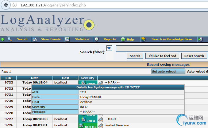

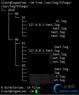

使用Linux自带的rsyslog服务来做底层,然后再使用mysql与rsyslog的模板来存储文件,并且以web来进行显示出来。<模板的存储以日期的树形结构来存储,并且以服务器客户端IP为文件名进行划分。
最终的效果如下图:

$template DynamicFile,"/var/log/ttlogs/%$YEAR%/%$MONTH%/%$DAY%/%fromhost-ip%-test.log"
*.* ?DynamicFile
