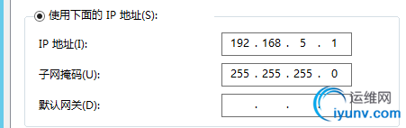

  • 打开虚拟适配器的属性,将"Internet 协议版本4"的属性设置成固定地址。

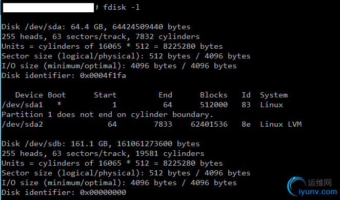

  • 登录系统,可以使用fdisk -l查看到新挂载的硬盘
  • 格式化sdb成8e格式LVM形式
  • 解决'Partition 1 does not start on physical sector boundary.'参考问答

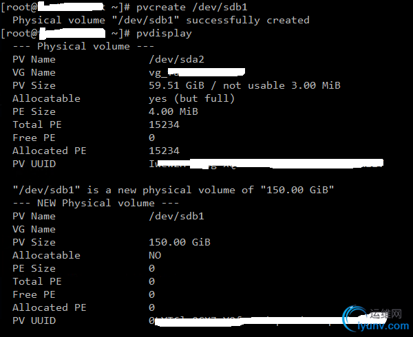

  • 使用pvcreate将分区转换为LVM可用的分区

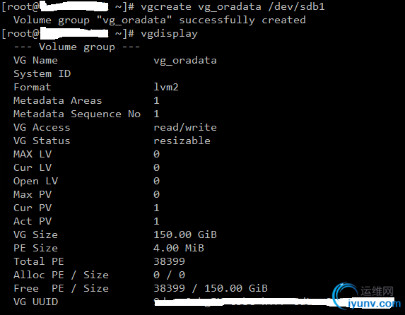

  • 使用vgcreate创建卷组,后面可以使用vgextend进行扩展

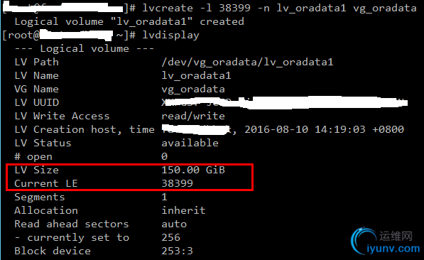

  • 使用lvcreate创建逻辑分区,可用lvextend进行扩展,且使用-l一次添加所有的extend

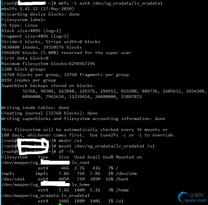

  • 进行逻辑卷格式化并挂载。
  可以发现Filesystem栏的命名方式都为"/dev/mapper"加上"[vgname]-[lvname]"。

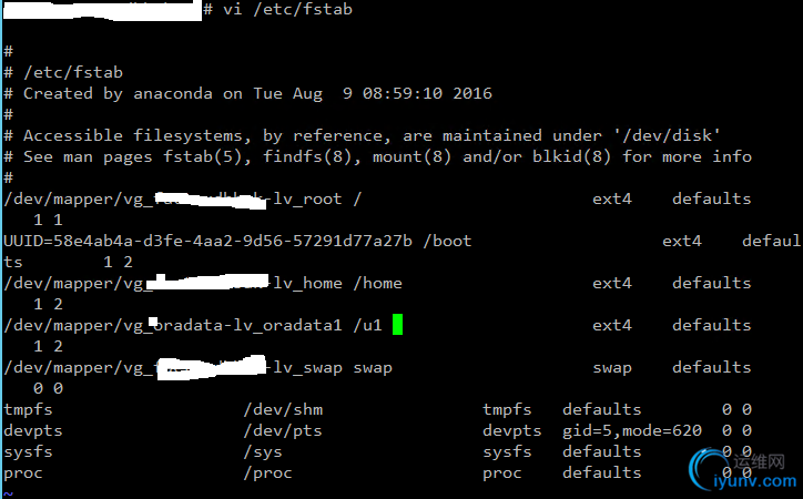

  • 编辑/etc/fstab,使挂载持久化。
  • 可以通过touch一个文件,然后重启系统查看文件情况。

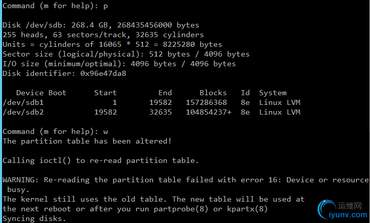

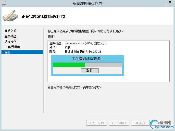

  • 因为发现后面发现硬盘空间不够,这里采用扩展方式增加硬盘空间。
  • 使用fdisk /dev/sdb将新增的容量分区到/dev/sdb2,按要求重启一次

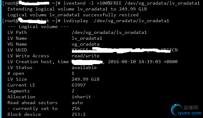

  • 使用lvextend将新增容量都放到lv中

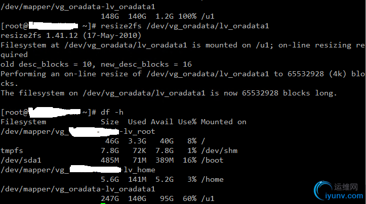

  • 使用resize2fs使新增空间可用

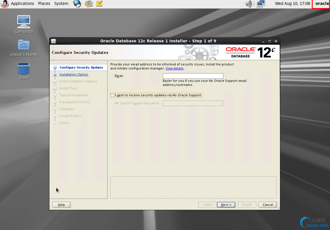

  • 因为是虚拟机,直接使用虚拟机管理连接登陆图形界面,使用oracle用户执行./runInstaller,就可以出现图形化安装界面。
  • 采用rman方式恢复数据库,所以只安装数据库软件。
